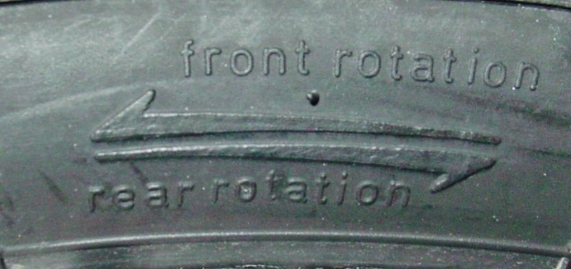

Gexx Posted August 25 Share Posted August 25 vor 2 Stunden schrieb Timmi: Meckert da nicht der TÜV? Die Reifenhersteller machen den Pfeil da ja nicht umsonst rauf. Normalerweise sind dann solche Reifen mit zwei Pfeilen versehen..."Front" und "Rear" Jedenfalls kenne ich das nicht anders Quote Link to comment Share on other sites More sharing options...

Gexx Posted August 26 Share Posted August 26 (edited) vor einer Stunde schrieb Timmi: Die Bezeichnung Front und Rear sagen doch aber nur aus ob es der Vorder oder Hinterreifen ist. Das meinte ich (siehe Bild) Ja, lass die Reifen so aufziehen, wie es der Reifenhersteller vorgibt und nicht wie es in einer >40Jahren alten Bedienungsanleitung steht. Die bezog sich ohnehin auf ein ganz anderes, altes Profil. Hat nicht Metzeler Anfang der 80er festgestellt, dass ein umgedrehtes Profil am Vorderreifen die Stabilität erhöht? Daher wird das bestimmt kommen. Allerdings haben sich dann auch die Profile aus dieser Erkenntnis geändert Edited August 26 by Gexx Quote Link to comment Share on other sites More sharing options...
