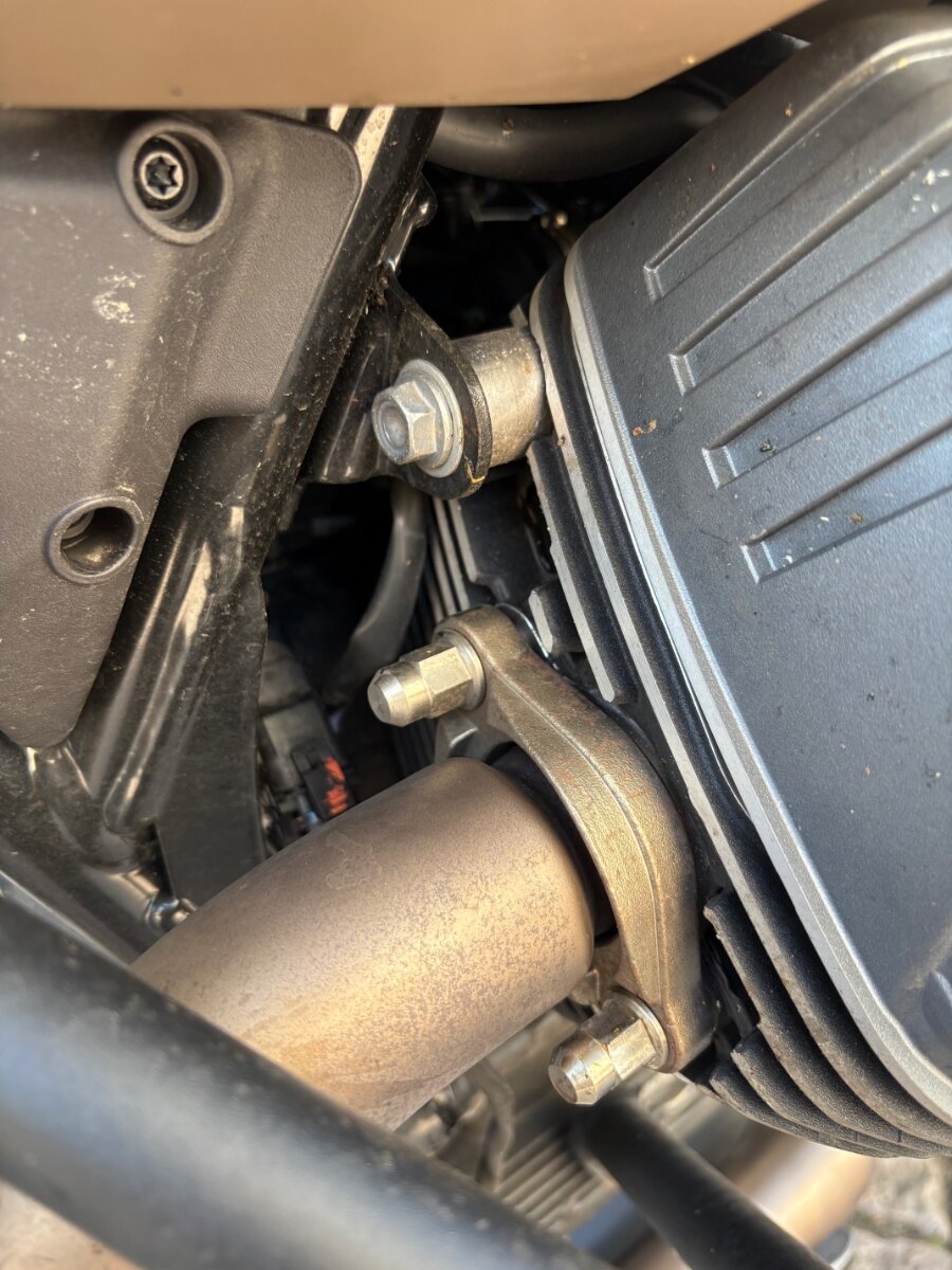

Guest Posted July 10 Share Posted July 10 Irgendwie riecht es dauernd verschmort, wenn man bspw. an der Ampel mit laufenden Motor steht. Kann ja sein, die Maschine ist noch neu, da muss sich sicherlich noch richtiges setzen. Und dann ist da das Kabel am linkem Zylinder. Ist das richtig, dass das da direkt Zylinder aufliegt? Quote Link to comment Share on other sites More sharing options...
Mel Posted July 10 Share Posted July 10 Die Kabel sollten auf jeden Fall etwas Abstand zum Zylinder haben. Ob das jetzt die Ursache für den verschmorten Geruch ist? Anfangs hab ich auch die Kupplung das ein oder andere mal gerochen. Ist mittlerweile weg. Quote Link to comment Share on other sites More sharing options...
Meininger Posted July 10 Share Posted July 10 Wenns eine Elektroisolation ist, riecht man es nicht nur, sondern sieht das auch. Oder fühlt es, tastet man im kalten Zustand einmal die erreichbaren Teile ab. Gibt nichts, was es nicht gibt, aber wenig wahrscheinlich. Die KFZ Litzen sind für deutlich höhere Umgebungstemepraturen ausgelegt, als die normalen Leitungsisolationen. Dennoch: anliegen am Krümmer/Zylinder ist nicht zweckdienlich. Bei mir, ich hatte meine ja schon mit immerhin 2200km gekauft, roch der Auspuff ab und an, sowie die Kupplung! DAS fand und finde ich befremdlich....So isses aber. Mittlerweile weg. Quote Link to comment Share on other sites More sharing options...
Saschi73 Posted July 17 Share Posted July 17 ich würde das Kabel mit einem Kleinen Kabelbinder an dem Rahmenteil vom Motorhalter daneben dem Kabel fixieren das es nicht am Kopf anliegt. Oder das Kabel etwas anderst verlegen wenn das praktisch machbar ist. Quote Link to comment Share on other sites More sharing options...
Guest Posted July 18 Share Posted July 18 Am 10.7.2025 um 15:12 schrieb Meininger: Wenns eine Elektroisolation ist, riecht man es nicht nur, sondern sieht das auch. Oder fühlt es, tastet man im kalten Zustand einmal die erreichbaren Teile ab. Gibt nichts, was es nicht gibt, aber wenig wahrscheinlich. Die KFZ Litzen sind für deutlich höhere Umgebungstemepraturen ausgelegt, als die normalen Leitungsisolationen. Dennoch: anliegen am Krümmer/Zylinder ist nicht zweckdienlich. Bei mir, ich hatte meine ja schon mit immerhin 2200km gekauft, roch der Auspuff ab und an, sowie die Kupplung! DAS fand und finde ich befremdlich....So isses aber. Mittlerweile weg. Ja, meine roch auch ziemlich nach Kupplung. Das hat sich jetzt mit 5000km auch gelegt. Schon ein bisschen merkwürdig die Verarbeitung, oder? Ich habe mal in meine Koffer geguckt, da sind fast alle Schrauben rund genudelt.... Das Kabel befestigte ich jetzt anders.. Quote Link to comment Share on other sites More sharing options...
