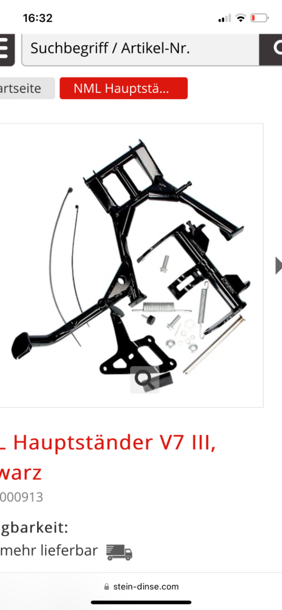

TS_ler Posted November 8, 2024 Share Posted November 8, 2024 (edited) Hallo, habe eine Frage an die Technikfraktion im Zusammenhang mit der Demontage meines Hauptständers. Der ist vom Start weg an meiner V7 Tre dran, sodass ich das nicht anders kenne. Ich vermute, dass der Hauptständer einen speziellen Rahmenunterzug (die Quertraverse - siehe Muster-Bild) hat, anders als beim Standard Modell. Oder ist der Rahmenunterzug bei der V7 immer gleich, egal ob ein Hauptständer verbaut ist oder nicht?? Wenn ich alles komplett demontieren würde, hätte ich keinen Rahmenunterzug mehr. Ich würde nur die Hauptständer-Gabel demontieren und den vorhandenen Unterzug mit den „mächtigen“ Gabel-Aufnahmen einfach dran lassen. Wer kann mich da aufklären? Grüße Torsten Edited November 8, 2024 by TS_ler Quote Link to comment Share on other sites More sharing options...
fender_rhodes Posted November 8, 2024 Share Posted November 8, 2024 Hallo Torsten! Der Vorbesitzer meiner V7 hat einen Hauptständer nachgerüstet und mir das Teil mitgegeben: Ich vermute, das kommt anstelle der "Quertraverse" wieder an den Rahmen. Gruß Thilo Quote Link to comment Share on other sites More sharing options...
fender_rhodes Posted November 8, 2024 Share Posted November 8, 2024 (edited) Also das sollte die Nr. 9 sein. Edit: Für die IIIer sieht das Teil ein bisschen anders aus: https://www.stein-dinse.com/de/traverse/item-2-1104362-2B002810.html Edited November 8, 2024 by fender_rhodes 1 Quote Link to comment Share on other sites More sharing options...
TS_ler Posted November 8, 2024 Author Share Posted November 8, 2024 Grazie Thilo, habe ich richtig vermutet. Ich werde mir die ‚neue’ Quertraverse bestellen / hat mir der Vorbesitzer bzw. Händler nicht hinterlassen, ist dann sauberer als die Konstruktion mit den mächtigen Gabel-Aufnahmen. Grüße Torsten 1 Quote Link to comment Share on other sites More sharing options...
