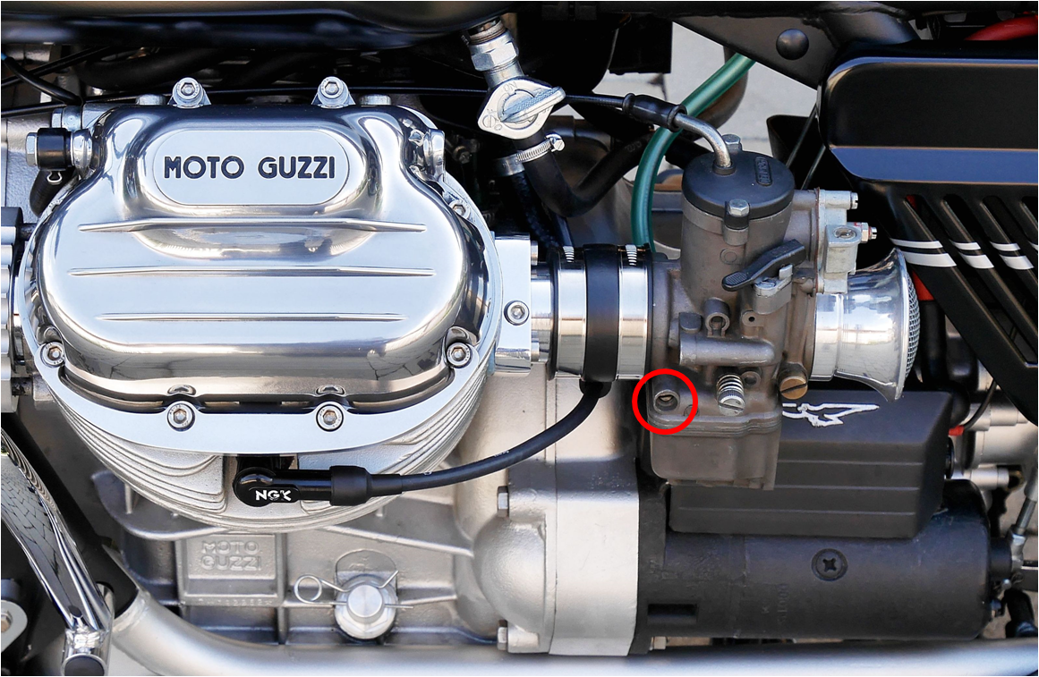

Gexx Posted July 26, 2024 Share Posted July 26, 2024 (edited) Hi Karten, die Hauptdüse hat erstmal nur mit dem Vollastsystem zu tun. Eine Schraube vor dem Gasschieber (luftseitig) reguliert die Luftmenge -- herausdrehen=mager Die Schraube am Vergaserauslass reguliert das Leerlaufgemisch -- reindrehen = mager Edited July 26, 2024 by Gexx Quote Link to comment Share on other sites More sharing options...
K.Wein Posted July 26, 2024 Author Share Posted July 26, 2024 Dann stimmt bei mir irgend etwas nicht. Mit 1,5 Umdrehungen ,liegt meine Schraube ganz tief im Vergaser. Im Video schaut die Schraube sogar raus, bei einer Dreiviertel Umdrehung. Quote Link to comment Share on other sites More sharing options...
Gexx Posted July 26, 2024 Share Posted July 26, 2024 Naja, dran würde ich es nicht festmachen....im Video ist ja auch ein anderer Vergaser. Ich würde aber nach dem Prinzip vorgehen. Schraube rausdrehen macht das Gemisch aber fetter, nicht mager Quote Link to comment Share on other sites More sharing options...
K.Wein Posted July 26, 2024 Author Share Posted July 26, 2024 Bei mir definitiv umgekehrt. Bei Grundeinstellung 1,5 raus hat sie beim Gasgeben schwarz gequalmt. Bin jetzt ca. 3 Umdrehungen raus und nahe am Optimum. Will demnächst an einen CO Tester oder mit dem digitalen Drehzahlmesser noch etwas feiner einstellen. Quote Link to comment Share on other sites More sharing options...
Gexx Posted July 26, 2024 Share Posted July 26, 2024 Die Schraube ist aber auch am Vergaserauslass? Quote Link to comment Share on other sites More sharing options...
K.Wein Posted July 26, 2024 Author Share Posted July 26, 2024 Ja. Die andere mit der Feder ist ja die Anschlagschraube vom Schieber. Quote Link to comment Share on other sites More sharing options...
Gexx Posted July 27, 2024 Share Posted July 27, 2024 Da stellst du definitiv fetter, wenn du rausdrehst. Hast du die Vergaser mal komplett auseindergeschraubt, gereinigt und alles kontrolliert? https://www.guzzi-forum.de/Forum/index.php?topic=448.0 Quote Link to comment Share on other sites More sharing options...
K.Wein Posted July 27, 2024 Author Share Posted July 27, 2024 Ja, waren komplett auseinander. Was micht auch wundert, daß die Schrauben bei 1,5 Umdrehungen komplett im Loch versenkt sind.Das schaut auf allen Bildern anders aus. Als gäbe es verschiedene Schrauben. Bei mir wurde es definitiv magerer brim Ausdrehen. Quote Link to comment Share on other sites More sharing options...
