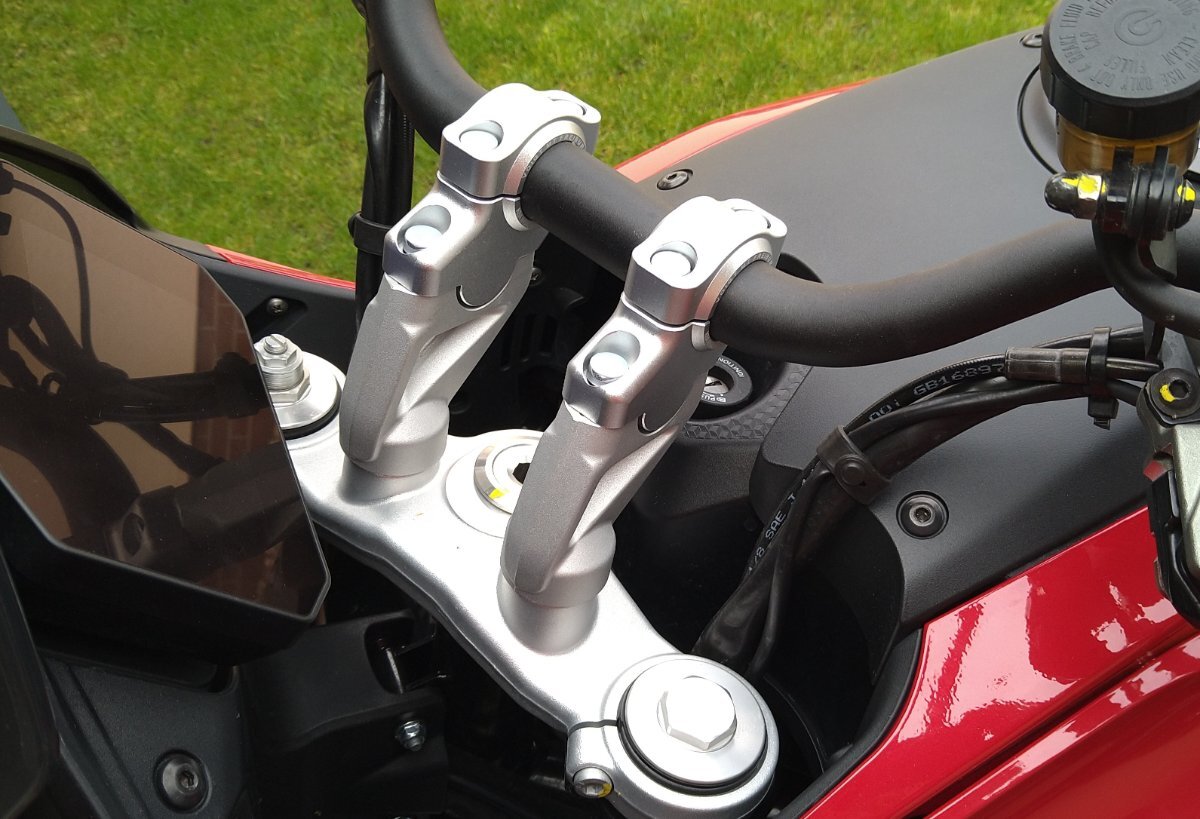

Kleines Update zur V100.
Ich habe die Lenkererhöhung von Voigt Moto Technik nachgerüstet. Dass ergibt eine Erhöhung von 3 cm und eine Verlegung um 2 cm nach hinten. Mit meinen 1,82 m habe ich eine deutliche Verbesserung "erfahren". Die Sitzposition ist somit nicht mehr so statisch. Jetzt kann ich die gesamte Sitzbank ausnutzen und die Arme sind leicht angewinkelt.

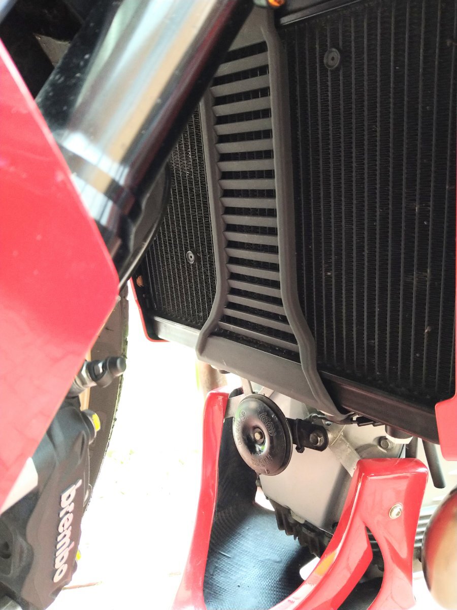

Zusätzlich habe ich den Kühlerschutz der Stelvio verbaut, denn was für die Stelvio gut ist, kann für die Mandello nicht schlecht sein.

Habe jetzt auch die Voigt Riser montiert, danke für den Tip, Andreas.
Mit 1,85m liege ich bei hochgefahrenem Windschild nicht mehr so stark auf den Handgelenken. Bei geöffnetem Visier geht der Winddruck vom Windschild auch nicht mehr ganz so direkt in die Augen. So ganz glücklich bin ich da aber noch nicht. Da muss ich mal noch Sitzerhöhung und ev größere Scheibe ausprobieren.

Hallo Gaudi,
Hallo Chris,
jetzt habt ihr mich aber neugierig gemacht. War eben mal kurz an meinem Mopped und habe nachgesehen. Wenn man die Kabel und Leitungen außerhalb der an den Gabelholmen befindlichen Ösen führt, kann das durchaus ohne Verlängerungen zu benötigen spannungsfrei passen. Bislang hatte ich an meinen bisherigen Moppeds Lenkererhöhungen montiert, diese allerdings gelegentlich / launeabhängig ab-bzw. wieder montiert. Ich werde mir die Erhöhung mal zulegen und testen, die kosten ja nicht die Welt, das gesparte Ostern-Schokoladengeld sinnvoll unters Volk bringen. Ich bin 182 cm.

Hallo zusammen,
Status: Ich habe seit dem Wochenende die Erhöhungen montiert. Für mich,Generation ü60, verbessertes Handling. Kabel und Züge wie oben beschrieben aus den Führungsösen der Gabelholme herausgenommen. Alles spannungsfrei.

Hallo Gaudi,
das wären ja dann diese hier: https://voigt-mt.de/Lenkererhoehung-mit-Versatz-fuer-Moto-Guzzi-V100-Mandello-S-23https://www.rs-motorcyclesolutions.de/de/lenkererhoehung-mit-versatz-fuer-moto-guzzi-v100-mandello-s-23-silber-eloxiert.html
Man findet am Markt auch noch welche mit 25 mm höher + 50 mm nach hinten (https://www.mv-motorrad.de/MV-Superbike-Rohrlenkeradapter-fuer-moto-guzzi-v100-mandello.htm). Hat die auch schon mal jemand getestet?
