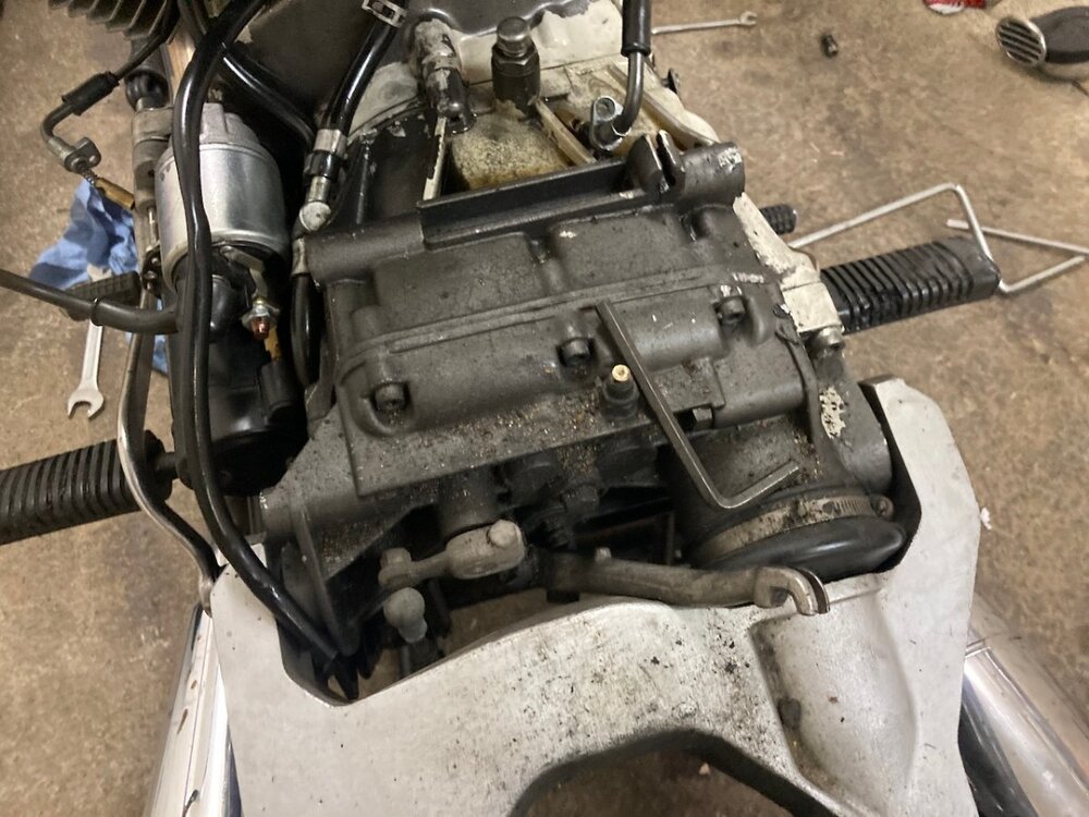

Den Mutigen hilft das Glück. Also bei Stein-Dinse Ersatzteile geordert, und nach erfolgter Lieferung ging's los. Der Rahmen war bald getrennt – nicht zuletzt auch dank dem 1A Unterlagen aus den 80ern:

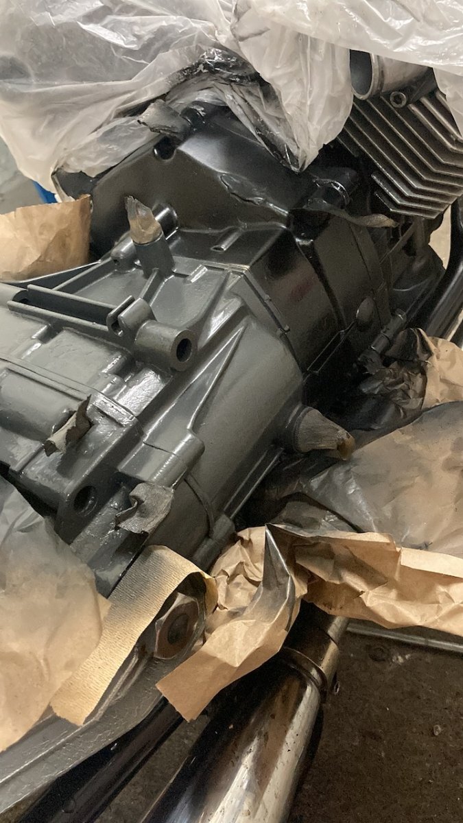

Da jetzt die ganze Chose etwas freiliegt, konnte ich endlich den Lack etwas auffrischen:
...ich schreibe "etwas auffrischen" weil ich hier bewusst mit Sprühdosen-Lack (nur 1 Komponente), bei miesen Temperaturen, von der Luftfeuchtigkeit wollen wir gar nicht erst reden, und nur dürftiger Oberflächen-Vorbehandlung vorging. Alles andere hätte keinen Sinn gemacht; denn um das sauber Benzin- und Ölfest zu lackieren mit entweder 2-Komponenten-Sprühlack oder gar Pulverlack, hätte ich die Maschine ja komplett auseinandernehmen müssen. Und ich möchte diese in der kommenden Saison wieder einsetzen; dazu muss sie keine Schönheitspreise gewinnen, sondern vorallem betriebssicher sein.

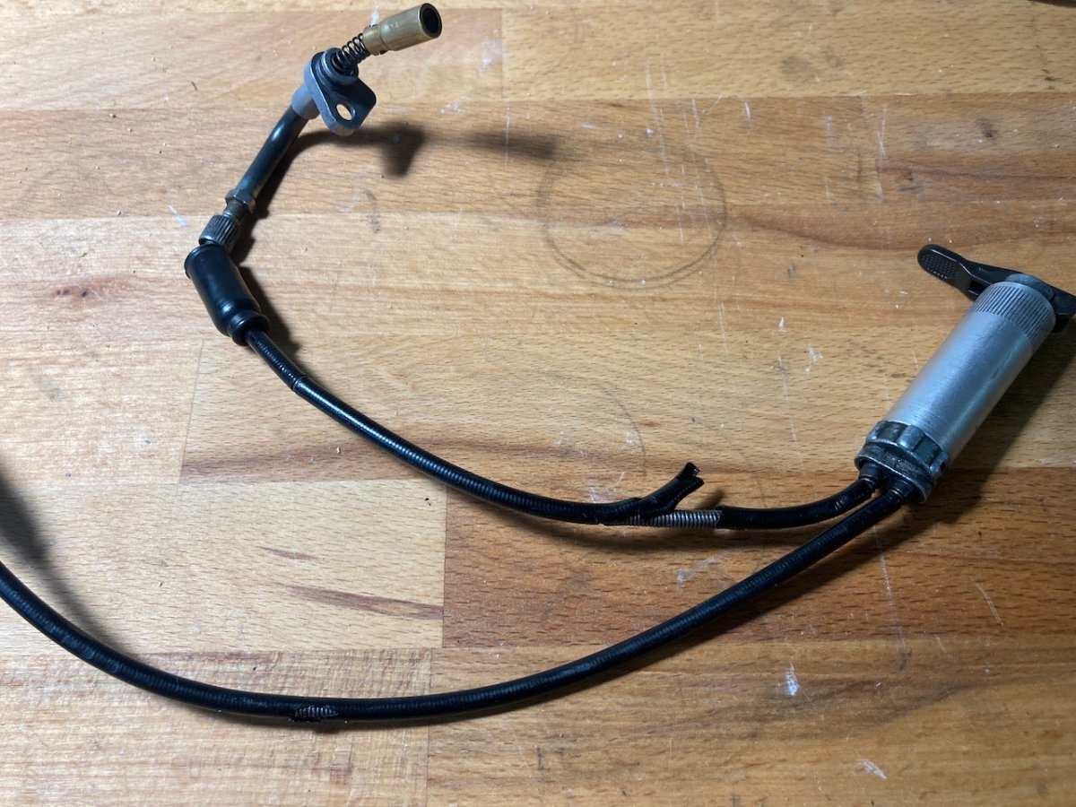

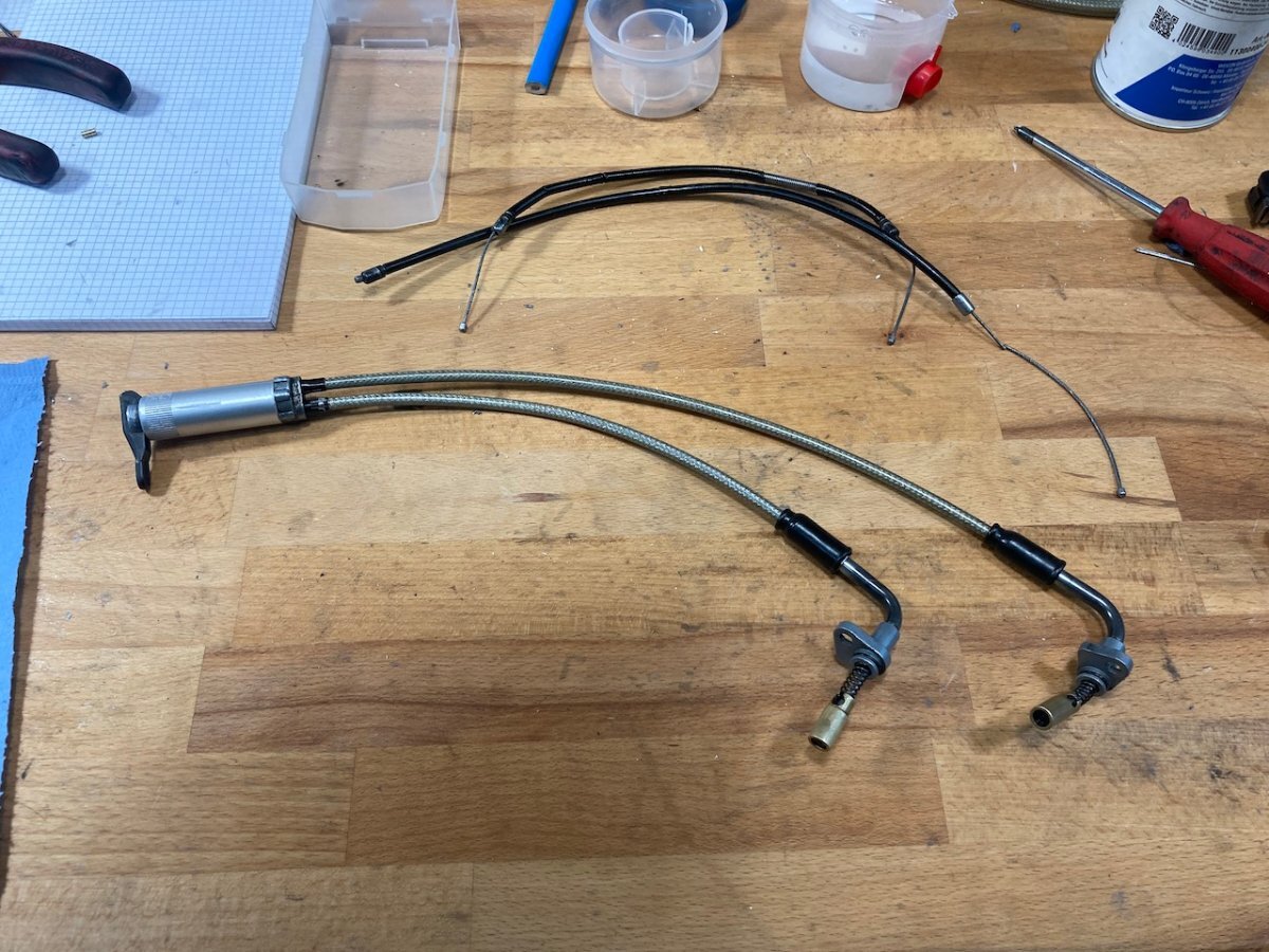

Während also der Lack trocknet und die Vergaser im Ultraschallbad suhlen, habe ich mich mal den Choke-Bowdenzügen zugewendet. Diese sahen schon arg mitgenommen aus, nach 40 Jahren zerbröselte die Ummantelung und die Kabelendkappen waren schon ordentlich abgeknickt:
Es sieht auf dem Foto etwas weniger schlimm aus als in der Realität. Die Züge zersetzten sich jedenfalls laufend weiter, und gingen ganz schön schwergängig. Aber so oder so – ich wollte mir schon lange beibringen, wie man Bowdenzüge selber anfertigt (ne' halbe Wissenschaft als Laie). Massgeschneiderte Anfertigungen sind nämlich ganz schön teuer (wenn man denn mal herausgefunden hat, wo man die herbekommt), und auf eine vielfach (und dadurch günstig) produzierte "Standardgrösse" kann man selten hoffen. (Ich muss hier jedoch einschieben, dass in diesem Falle diese Züge zu einem vertretbaren Preis von Stein-Dinse zu haben gehabt wären...aber wie gesagt, ich wollte mir vorallem auch etwas neues beibringen und ging auch gar nicht erst genau recherchieren). Ausserdem kann man beim Eigenbau funky Ummantelungen verwenden!

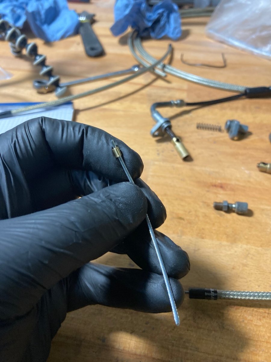

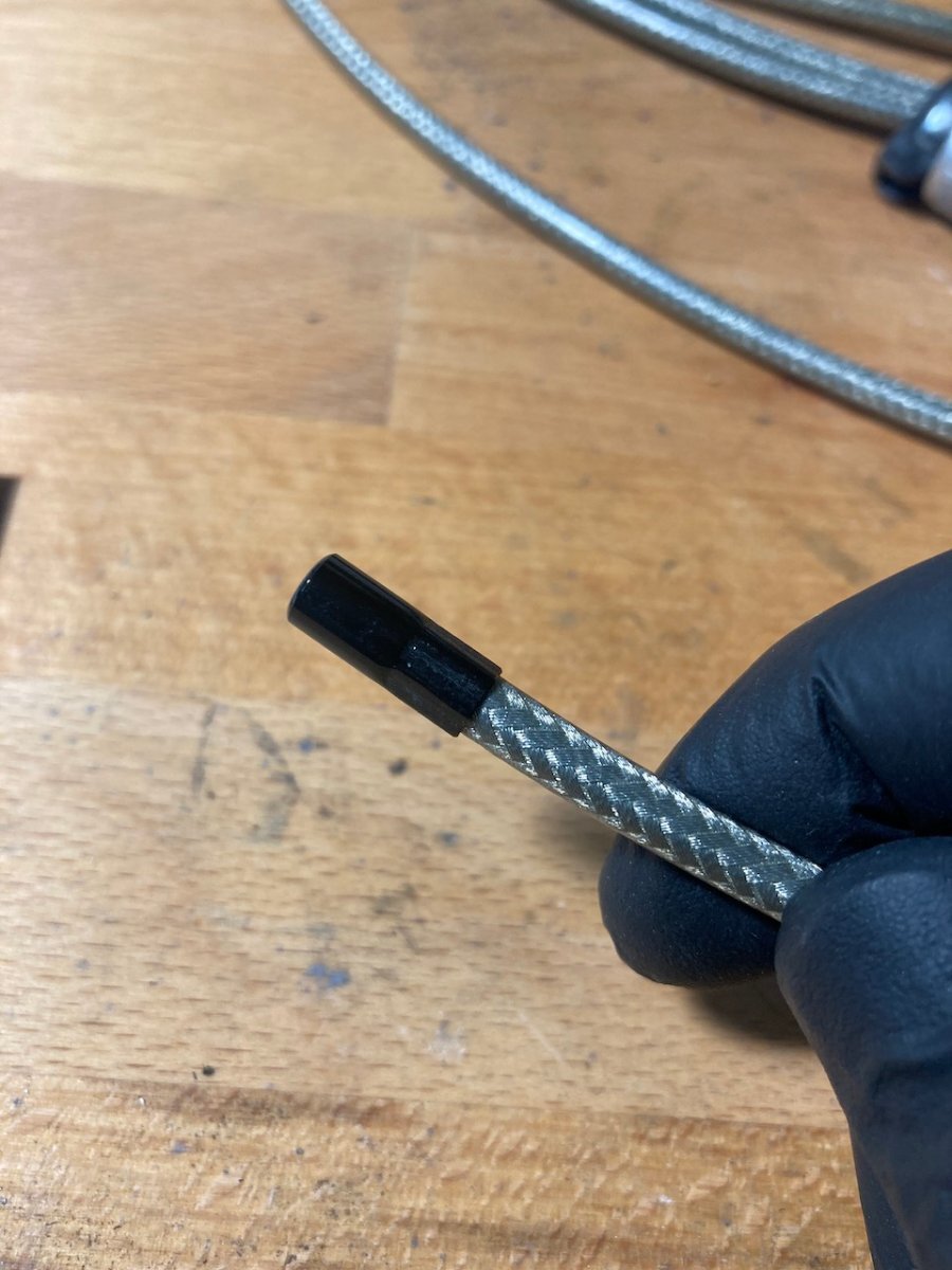

Die neuen Mantel waren schnell gefertigt – zufällig hatte ich noch eine Zange rumliegen, mit der ich die Endkappen einigermassen passend crimpen konnte:

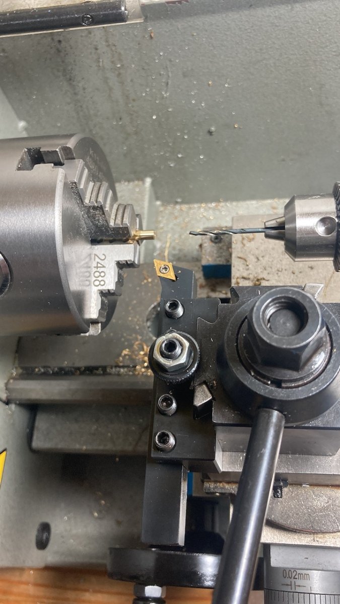

Für das Löten der Endnippel für die Kabel war klar, dass ich erst ein paar Testläufe durchführen musste. Nach vielen Youtube-Videos und Lesen habe ich kleine Hülsen abgedreht; dafür ist meine kleine Anfänger-Tischdrehbank ideal....
...und Testschnippel angefertigt. Der erste:

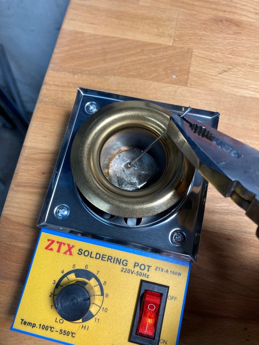

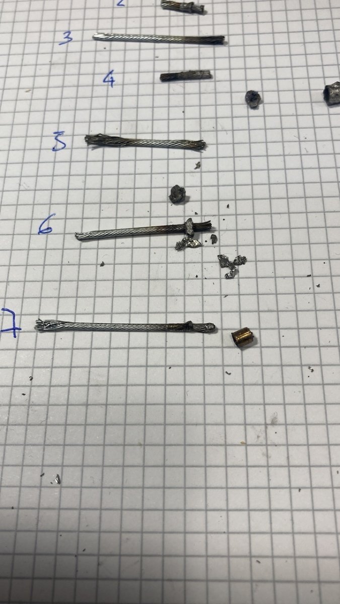

...und rein ins Bad:

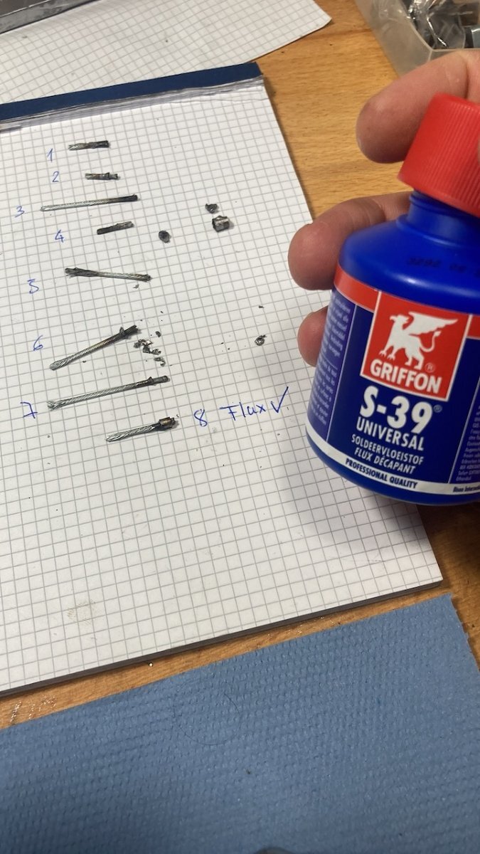

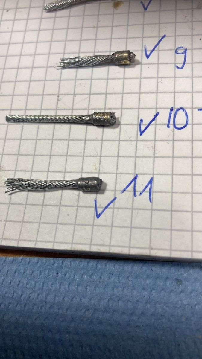

Wie erwartet, waren mehrere Versuche notwendig. Trotz dieser Erwartungshaltung gelang es mir erst mal nicht eine zuverlässige, belastbare Verbindung hinzukriegen:
Ich hab' einiges rumprobiert. Nach etwas Recherche, Absprache mit Kollegen und Lektüre von Sachliteratur verortete ich als mein primäres Problem das Flussmittel; ich verwendete bis da nur ein alte 08/15-Paste welche einem Lötkolben beilag. Also ein Flussmittel geordert, welches für diese Anwendung besser geeignet sein sollte (auf dem Spektrum eher beim Lötwasser). Erfolg! Natürlich habe ich zwecks Übung und "Wiederholfestigkeit" weitere Versuche unternommen.

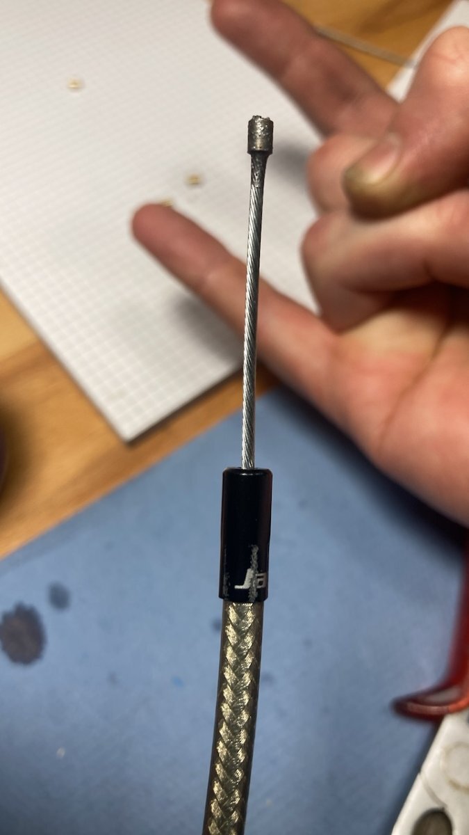

Anschliessend galt es Ernst. Die alten Züge doppelt, und dreifach vermessen, ein Herz gefasst, geschnitten, ersetzt, verlötet:
Und damit habe ich meine Lernreise mit tiptoppen neuen Chokezügen abgeschlossen (leider sieht man sie eingebaut nicht ganz so gut...):

das wichtigste bei eigenangefertigten Seilzügen ist das die Enden aufgespleist werden sollen .
also die Litzen leicht verbiegen und dann erst löten. das nimmt die meiste zugkraft dann auf beim Nippel.
ohne  kann sich das Lot und die Litzen mit der Zeit wieder lösen .
Freut mich, dass euch die Lektüre gefällt :)
vor 1 Stunde schrieb Bastlwastl:
Jepp, das habe ich gemacht, erst die Hülsen aufgesteckt und dann die Litzen etwas aufgedröselt. Mir wären sonst die Hülsen ins Lotbad abgeflutscht. Mangels Werkzeug habe ich jedoch nicht ein schönes "Vogelnest" gehämmert, sondern einfach mit der Zange die Litzen etwas aufgewurstelt.

bei Aussenzügen (und auch Innenzügen) unbedingt darauf achten das die was die „Kompressionsfähigkeit“ angeht achten.  Das wird oft unterschätzt. Selbst bei Fahrrädern merkt man hier GRAVIERENDE Unterschiede. Schaltet oder bremst schlecht. Beim Choke dürfte das aber keine Rolle spielen.
Gruß René
  • 2 weeks later...
Danke René!
Wenn ich die Materie richtig verstehe, ist es mit den neuen Zügen besser: die originalen Hüllen waren Spiralhüllen, die neuen sind "Kompressionslose", d.h. mit Stahldrähten, und sogar doppelt gemoppelt - der transparente Kunstoff ist nochmal mit einem (dekorativen) Drahtgeflecht durchsetzt.
Völliger Overkill für einen schnöden Bowdenzug – fand ich schön :) Aber ich hab' schon einige weitere Züge an der Maschine ins Auge gefasst.
