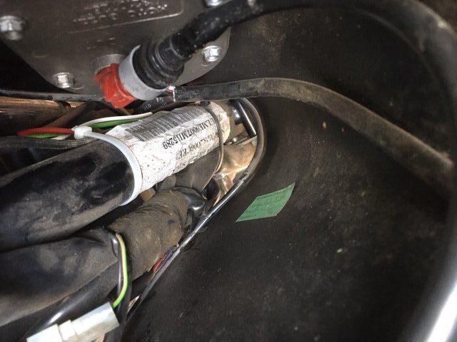

Snoopy59 Posted September 17, 2023 Share Posted September 17, 2023 Hallo zusammen, Gestern habe ich noch einmal das schöne Wetter genutzt und eine längere Ausfahrt gemacht. Meine etwas launisch Italienerin lief wirklich gut, aber 50 Km vor zuhause ging die EFI Lampe an, der Motor drehte nur max. 3000 1/min und brachte kaum Leistung. Immerhin bin ich noch nach Hause gekommen.... Nachdem ich nun erstmal die Kerzen und die Zündkerzen und die Motorvenrile überprüft habe ( alles ok) bin ich nun bei der Bezinpumpe angekommen. Da die Kleine schon 15 Jahre auf dem Buckel hat und ich vermute, dass noch nie ein Benzinfilterwechsel stattgefunden hat, möchte ich mir das erst mal genauer ansehen. Lange Rede, kurzer Sinn: weiß jemand wie ich die Benzinleitung von der Pumpe trennen kann? Da ist ja so eine graue "Überwurfmutter" ??Auf dem Pumpenstutzen ( siehe Bild) Muss man den drehen, quetschen, schieben oder anbeten? Das ganze Gebilde sieht sehr nach "ich breche gleich ab" aus, daher die Frage. Oder sollte man einfach die Benzinleitungen von dem Injektoren abmachen? Für sachdienliche Hinweise wäre ich äußerst dankbar. Ich wünsche Euch noch einen schönen Sonntag und noch viel Fahrspass. Beste Grüße Jürgen Quote Link to comment Share on other sites More sharing options...
Guest Posted September 17, 2023 Share Posted September 17, 2023 Den grauen Ring von Richtung des Schlauchs drücken, dann lässt sich in der Theorie der ganze Schlauch einfach von dem roten Stutzen abziehen. Tipp: Stecker von der Benzinpumpe abmachen und Motor kurz starten. Dann ist kein Druck mehr auf der Leitung und man spritzt beim Trennen nicht alles voller Benzin. Quote Link to comment Share on other sites More sharing options...

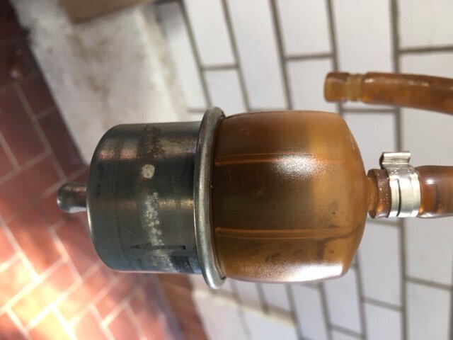

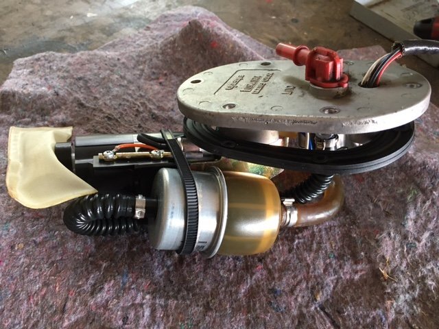

Snoopy59 Posted September 20, 2023 Author Share Posted September 20, 2023 So, die Benzinpumpeneinheit ist raus. Der Bezinfilter sieht nicht wirklich gut aus, aber wenn man kräftig pustet, geht auch Sprit durch. Eine Frage, weiß jemand wozu diese Tüte an der Pumpe gut ist? Siehe Bild Vielen Dank Gruß Jürgen Quote Link to comment Share on other sites More sharing options...
fender_rhodes Posted September 20, 2023 Share Posted September 20, 2023 vor 16 Minuten schrieb Snoopy59: weiß jemand wozu diese Tüte an der Pumpe gut ist? Das ist ein Grobfilter, für die großen Brocken 😉. Beim Benzinfilter war es aber höchste Eisenbahn den zu wechseln, so wie der aussieht. Gruß Thilo Quote Link to comment Share on other sites More sharing options...
Snoopy59 Posted September 20, 2023 Author Share Posted September 20, 2023 Hallo Thilo, Das sehr ich auch so :-) Vielen Dank für den Hinweis auf den Grobfilter Gruß Jürgen Quote Link to comment Share on other sites More sharing options...
