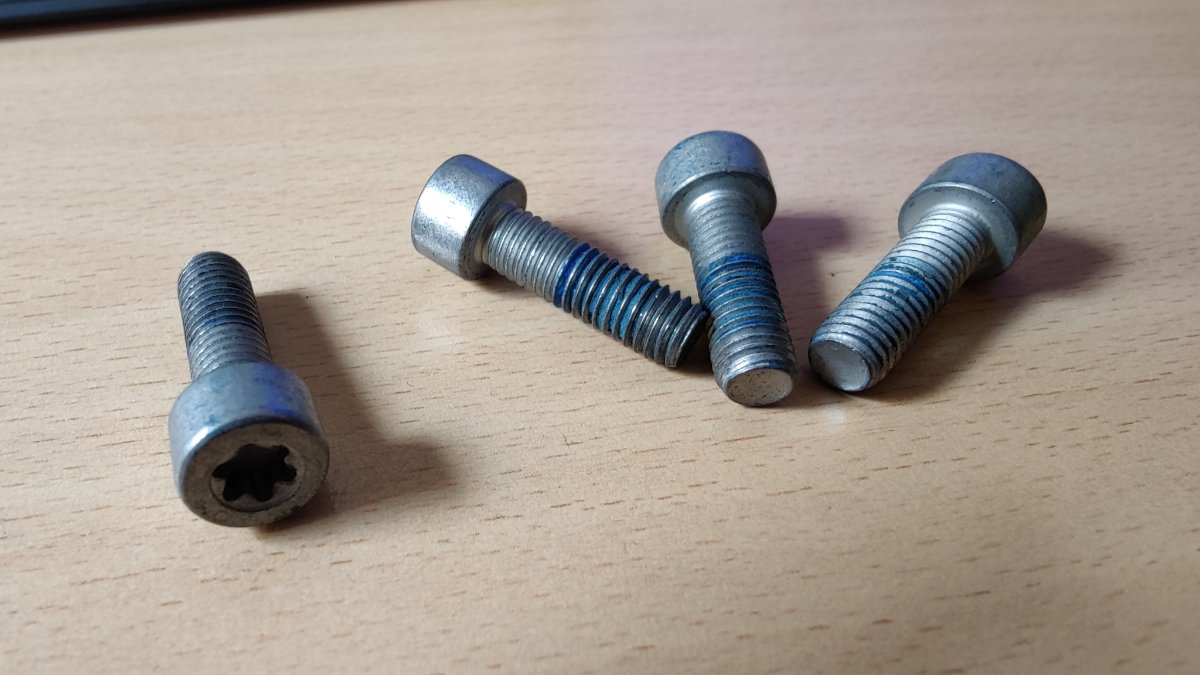

Moin,
hab gerade nix zum messen/testen da, muss aber die Schrauben nachbestellen.
Weiß jemand, welche M-Größe die Schrauben (Foto) der Soziusfußrasten am 2022er V9 Bobber haben?
Hab auch nicht so das Auge für, bin mehr Bits&Bytes-Schrauber...;)
Beste Grüße
Robert
Hallo Robert,
lt WHB (Modell 2016; Bestellnr. 2B002171 ist aber bei allen Jahrgängen identisch) unter guzzitek.org sind es M8x30 (Schrauben, die den Sozius-Fußraster am Rahmen fixieren).
Ziffer 21 im Teilefiche bspw. unter https://wendelmotorraeder.de/fussrasten-v9-bobber-16-eu-ex-30_3015_301501_30150101_3015010110_301501011002.html
Jörg
In der Ersatzteilliste steht 2B002171 wäre 25mm lang, was glaube ich auch korrekt ist. Ich zähle ca. 20 Gewindegänge auf deinem Bild, was bei einer Gewindesteigung von 1,25 eine Länge von 25mm ergibt. Sicherheitshalber kannst du ja messen 😉.
Gruß Thilo

Das ist ja die Luxusantwort. Danke Thilo. :)
