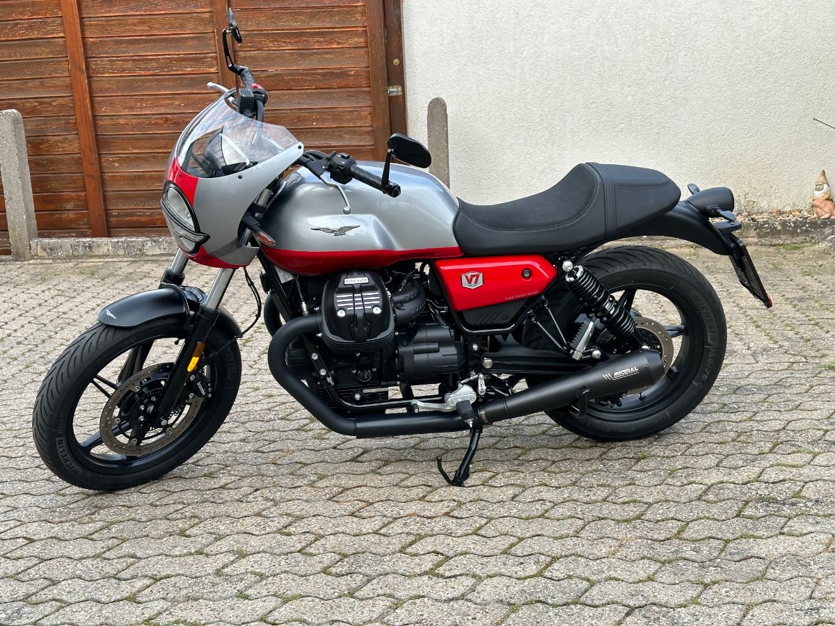

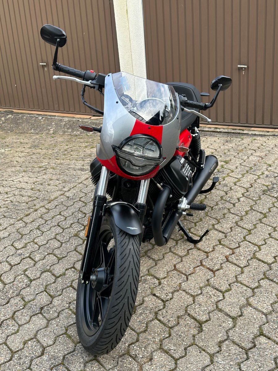

Wird Zeit das hier mal eine Corsa gezeigt wird 🙃 Seit Montag bei mir, gut 200 km auf der Uhr und seit heute mit den Mistral Töpfen: Ich brauche noch Taschen, da bin ich gerade in Kontakt mit Franco: https://www.francocuoio.it/product/corner-bag-sx-estendibile-supporto-bb-e-sgancio-rapido-click-fix-guzzi-v7-stone-corsa-bordo-rosso/
Danke für die Willkommensgrüße. Hier ein paar Bilder von der schönen Corsa nach dem heutigen Töpfewechsel:

So, heute konnte ich die Töpfe anbauen. Ging wirklich Fix, da meine Huddel ja noch ganz neu ist und erst gut 200 km drauf hat liesen sich die originalen Töpfe auch ganz easy abziehen. Lag aber wohl auch daran das Luigi in Mandello die Schellen nur minimalst angezogen hat. Die rechte war locker und bei der linken hat sich bereits die Schraube verabschiedet. Jetzt weiß ich auch welches Geräusch das die Tage beim fahren war, als kurz mal was "kloing" und "rappel, rappel" machte. Dachte eigentlich ich wäre über was gefahren, da sofort danach wieder Stille war... Muss ich mir die Tage bei meinem Händler Ersatz besorgen. Ansonsten ist die Montage schnell und einfach gelaufen. Auch der Hauptständeranschlag passt sehr gut. Es wird einfach beim linken Topf der Halter mit zusätzlichem Anschlag statt des Standardhalters verbaut. Ich habe ja auch gleich den Mistral Velocity Stack und Luftfilter verbaut und die Batterie für ein paar Minuten abgeklemmt, damit sich das Steuergerät neu kalibrieren kann. Ich hatte jetzt nur Zeit für eine kurze Probefahrt (so ca. 40 km), aber die Töpfe klingen wirklich sehr gut und sind wirklich nicht leise . Nicht aufdringlich Laut, sonder schön tief bollernd. Da ich noch am einfahren bin kann ich noch nichts zum Krawall bei mehr als 4500 U/min sagen. Ich meine im Bereich zwischen 2500 und 3000 U/min läuft der Motor nun etwas ruhiger und nimmt williger Gas an. Das Tuning auf der Ansaugseite hat sich damit auch gelohnt. Und hier noch Bilders:
