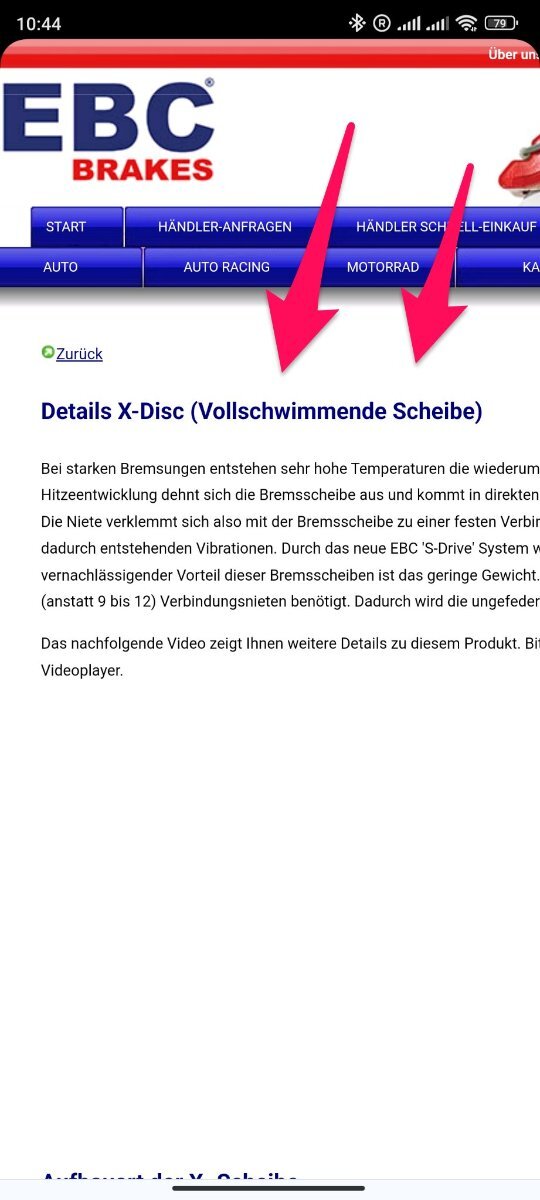

Also....😎😎 Beide Scheiben haben Spiel in und gegen die Fahrtrichtung. Siehe Video... Dazu auch der Vergleich mit den EBC an der Versys. Und ja! die EBC sind auch Vollschwimmend gelagert. Falls ich das bisher noch nicht erwähnt hatte. 😉😉 -

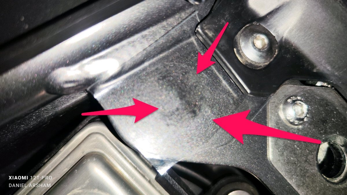

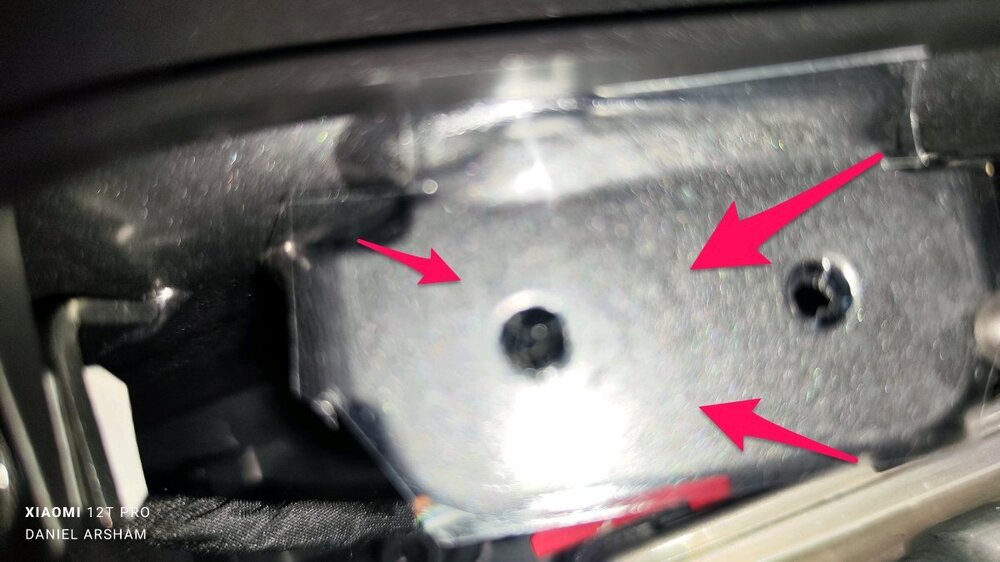

Hier nun ein Video von mir an welchen stellen ich das gemacht habe. Und Fotos wo sich der Gummi schon in den Lack eingearbeitet hat. Ich habe versucht das abzubekommen, keine Chance...😎😎 Edit: Nach knapp 5000 km ohne einen einzigen Meter zu zweit... -
Servus! Bei meiner Versys hatte ich das übersehen zu Anfang. Als ich es dann merkte war es zu spät und die Sitzbank hat an den Stellen an denen die am Rahmen aufliegt (trotz Gummis wie bei der V85TT) den Lack zum Teil bis zum Blech abgerubelt. Ich habe an meiner Guzzi nun alle Stellen mit einer durchsichtigen Kantenschutz Folie versehen. Gerade noch rechtzeitig, da hatte sich das Gummi von der Sitzbank schon leicht in den Lack "gearbeitet". Zu den Thema habe ich auch dieses Video gefunden... Servus Robert 😉

Hallo Holger! Danke für deine Erklärung 😉 mir ist das Prinzip solch schwimmend gelagerten Bremsscheiben völlig klar. Ich kapiere den Sinn und Zweck durchaus. Trotzdem möchte ich für mich zwei Dinge geklärt haben...😉 Warum wackeln die EBC Scheiben an der Versys nicht, mit über 60.000 km Laufleistung und die Brembo schon... Und der zweite Punkt ist, warum hat die linke Scheibe kaum bis kein Spiel und die rechte Scheibe ziemlich merklich... Mir ist auch klar das es Fertigungstoleranzen gibt, aber sind diese Toleranzen so breit gefächerten von kaum spürbar bis klappern...?? 🤔 Ich tue mich dann etwas schwer mit dem eigenen Anspruch von Brembo und Premium. Sollte das alles normal sein nach Rücksprache mit meinem Händler, kann ich jetzt schon garantieren das wenn eines Tages ein Wechsel der Scheiben ansteht wegen Verschleiß, es ganz sicher keine Brembo Scheiben mehr werden. Dann werde ich auf EBC wechseln wie bei der Versys. Beim Tausch von Original Kawa zu denen dachte ich ein neues Moped zu haben. 👍🏻😁 EBC sollte man nicht unterschätzen, die Teile können schon was... Servus Robert 😉 -
