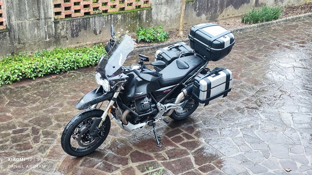

Servus! Heute gleich die erste kleine Runde gedreht Richtung Norden rauf. 👍🏻👍🏻 Wetter ist soweit ganz gut, um die 18 Grad und ab und an einige Tropfen Regen. Kein Vergleich zur Toskana. 😎😎 GoPro lief heute zum ersten Mal mit. 😉😉 Jetzt im Hotel, Abendessen und Route für morgen Planen. V85TT hat jetzt knapp 3000 auf der Uhr, läuft wie ein Uhrwerk und hat bis dato Null Ölverbrauch 👍🏻👍🏻😁😁 Nur dreckig ist meine Bella...🫣🫣 Ohne Worte. Aber kein Wunder bei den Straßen die wir die letzten Tage gefahren sind. Danke euch allen für eure Tipps. Servus Robert 😉

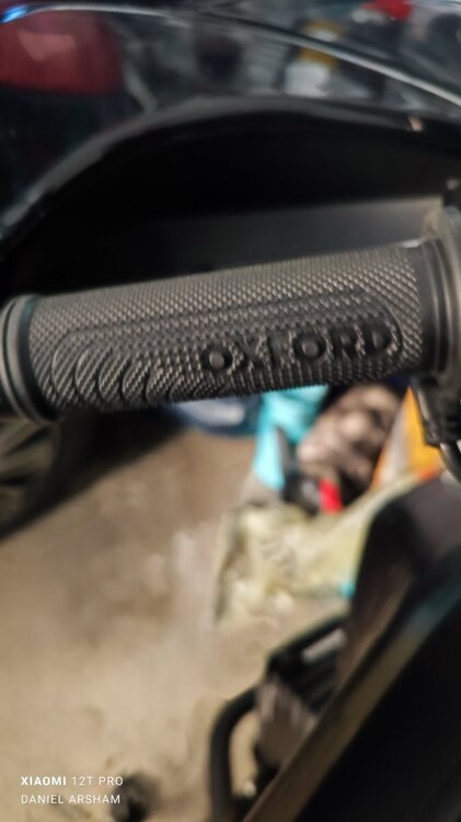

Ich habe vorhin ein kurzes Video gemacht beim Aufheizen der Griffe. Mit der Hand am Lenker beim Fahren geht es noch schneller, weil die Wärme durch die Hand mehr im Griff bleibt. Wie ich schon gestern schrieb, bei 8 Grad habe ich nach 2-3 Minuten auf Stufe 1 geschaltet.. Servus Robert 😉 https://youtu.be/1OhO-MRO0mE?si=5aVHF-iQHOdkmBwC -

Hallo Rene! Ich habe schon dreimal Heizgriffen selbst montiert an der Versys. 😉 ich weiß das die Durchmesser unterschiedlich sind. Nur hier gingen sie nicht ums verrecken drauf. Ob man nun mit etwas Schleifpapier Nacharbeit oder mit Heißluftfön das ganze macht dürfte am Ende egal sein. Hauptsache der Griff ist drauf 😂 Der Zeitaufwand bei den originalen ist geringer, da wird aber auch die komplette Schaltereinheit getauscht 😎 preislich deshalb auch eine andere Hausnummer. Was zusätzlich für Selbermacher dazukommt ist mit hoher Wahrscheinlichkeit der Weg zum Händler. Der neue Gasgriff muss nämlich danach neu kalibriert werden. So jedenfalls die Infos im Netz die ich dazu gefunden habe. Ein Hoch auf die Elektronik 😎 Servus Robert 😉 -

Kleines Update zur Heizleistung: Der Oxford Controller V8 hat 5 Stufen und die heizen richtig gut, die Guzzi nur 3. Ich habe schon mehrmals gelesen das die original Guzzi Heizgriffe nicht so der Brüller sein sollen in Bezug auf die Heizleistung. Da stellte sich im Vorfeld natürlich die Frage ob die Guzzi Elektronik nicht viel Watt an die Griffe liefert oder ob die Griffe einfach schlecht sind. Liegt es an der Guzzi, dann heizen auch die Oxford schlecht. Wenn hinten nichts reinkommt, kann vorne nichts rauskommen...😂😂 War natürlich ein Risiko die Oxford an die original Kabel anzuschließen und die Steuerung über die Guzzi zu machen anstatt über den V8 Controller. Ich habe es nun zwei Tage getestet, heute bei Temperaturen von 8-13 Grad. Die Heizgriffe heizen auf Stufe 3 unfassbar schnell auf. 👍🏻👍🏻 Nach Abfahrt dauerte es 2-3 Minuten und ich habe schon auf Stufe 1 Zurück-geschaltet, weil es zu warm wurde. Mit 3 stufen lässt es sich logischerweise nicht sein fein regeln wie mit 5. Aber die 3 stufen sind fast!! perfekt abgestimmt. Stufe 1 könnte einen ticken wärmer sein. Am Ende habe ich je nach Temperatur zwischen 1 und 2 hin und her geschaltet. Aber meistens reichte Stufe 1 völlig aus. Wenn!! das stimmt das die original Guzzi Heizgriffe nicht so warm werden, dann liegt es nicht an der Elektronik der V85TT, sondern an den Griffen. Die Oxford jedenfalls werden sehr schnell, sehr warm. Servus Robert 😉 -

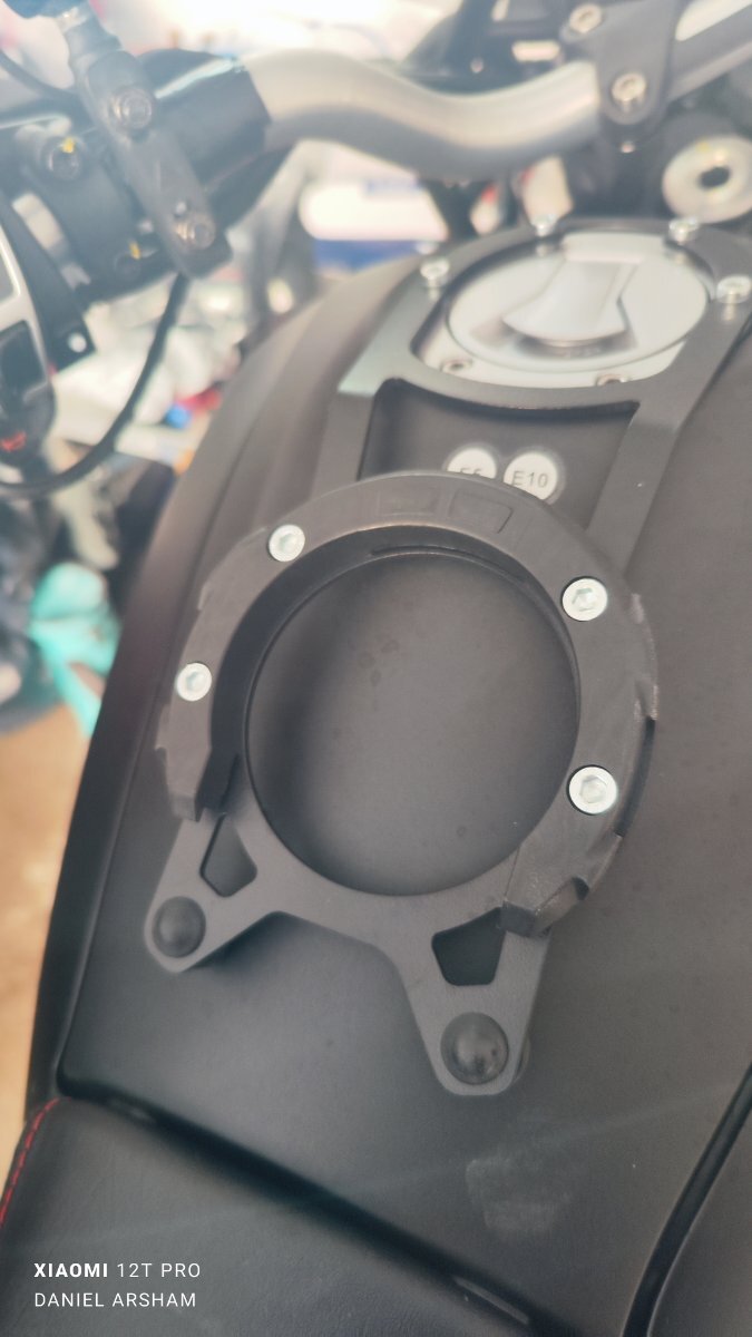

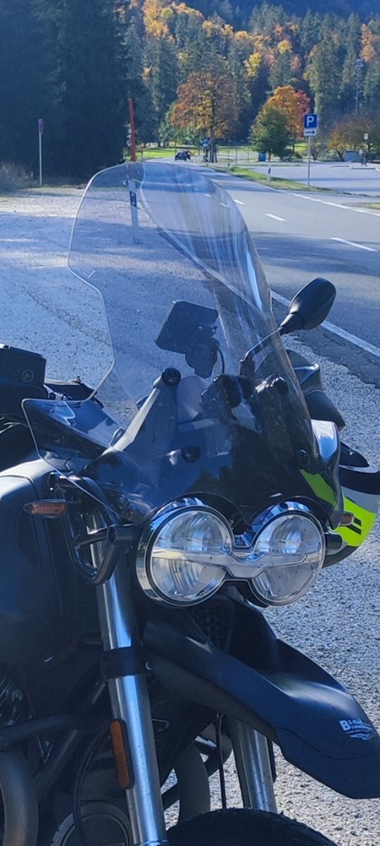

Ich wollte ursprünglich die lange geplante Sardinien Tour im November mit meiner alten Kawasaki Versys 650 fahren. An der ist alles dran für die Tour, von Kofferträger bis Navi Halterung. Am Sonntag den 15.10. meinte sie aber, sie will jetzt eine Pause haben. 😎😎 Probleme beim Laden der Batterie. Am Montag habe ich die Guzzi vom Händler geholt, wahrscheinlich war sie darüber beleidigt 😂😂 jetzt unter Zeitdruck den Fehler an der Versys suchen, Ersatzteil bestellen.. Einbau usw.. Das war mir zu stressig und zu unsicher. Deshalb habe ich die letzten knapp 2 Wochen die V85TT für die Tour hergerichtet. Was eigentlich nicht mein Plan war. 😎 - Puig Scheibe - Oxford Heizgriffe - Givi Handschützer Vergrößerung - Givi abnehmbarer Kofferträger - einen 33er Givi Trekker Koffer für Links. Ich habe zwei 46er Trekker, was bei der Versys kein Problem ist, weil der Auspuff unten ist. Für die Guzzi brauchte ich dann links einen kleineren. - Navi Halterung - SW-MOTECH Tankring Erste Inspektion habe ich schon machen lassen, es ist alles soweit bereit für die Tour. Die V85TT hat jetzt fast 2000 km auf der Uhr, dürfte eingefahren sein. 😂😂 Schau mer mal was am Ende der Tour drauf steht...
