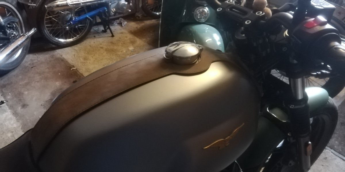

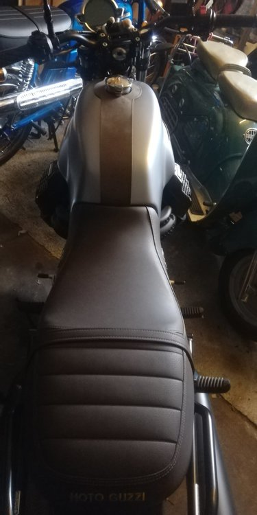

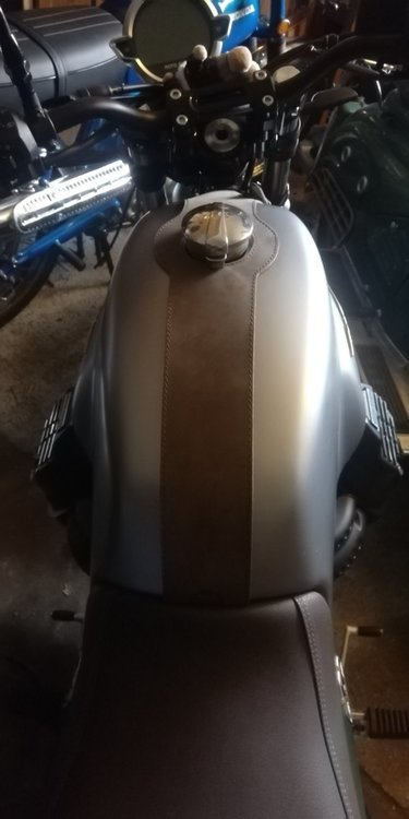

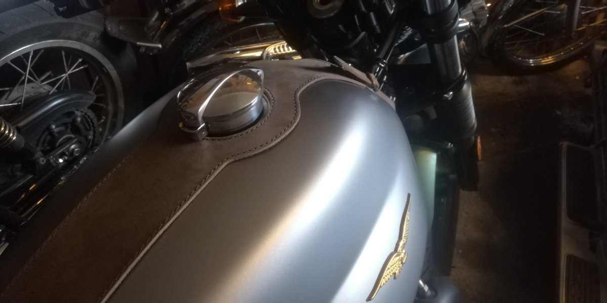

Nachdem meine Cente auf Ihren Termin beim 😊 am 17.11. wartet um sie hoffentlich von dem vermaledeitem Ruckeln zu befreien, hab ich mal versucht sie noch ein bisschien aufzuhübschen und paar Taler getauscht gegen einen Tankriemen und passenden Tankstutzen... 😊
