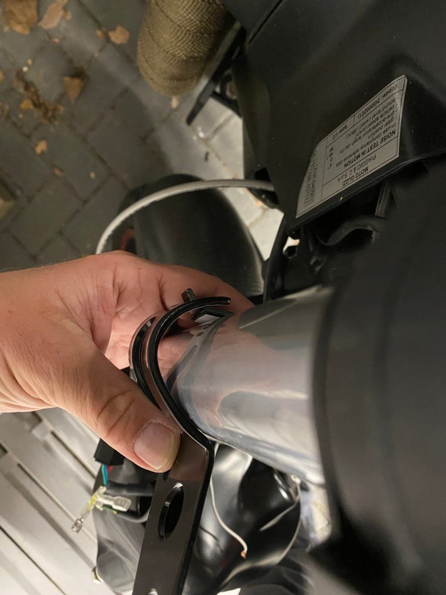

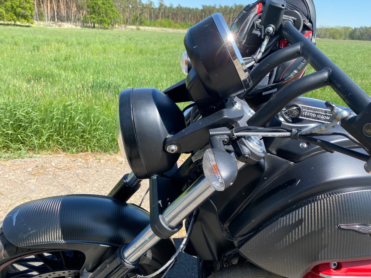

Soo.. Hab den Scheinwerfer jetzt seit ner guten Woche dran. War zum Ende hin doch ziemlich frustrierend. Nachdem ich eine Woche lang täglich mit Ledperf geschrieben habe, haben sie dann irgendwann gefragt, welchen Rohrdurchmesser meine Gabel hat. Und haben dann zugegeben, dass die Halterung, welche sie mir geschickt haben, nicht passt.. Wohlgemerkt: Ich habe auf deren Seite explizit für die Audace bestellt.. 🙄🤬 Da ich den Scheinwerfer (bzw. das Mopped) aber fix am nächsten Tag gebraucht habe, gab es eine etwas längere Umbau-Aktion. Am Ende habe ich das Gehäuse vom originalen Scheinwerfer genommen, und dann das LED-Innenleben von Ledperf dort eingebaut. Passform ist nicht 100%, aber 98. Damit kann ich erst einmal leben. Bisher funktioniert alles einwandfrei, keine Überhitzung o.Ä. (von wegen fehlende Be-/Entlüftung). An der richtigen Leuchtweiten-Einstellung arbeite ich noch, auf den Bildern ist er noch arg zu tief ausgerichtet. Das Abblendlicht ist definitiv erheblich besser als der Scheinwerfer von der Cali (welchen ich ja vorher dran hatte). Das Fernlicht hingegen ist eher enttäuschend für einen voll-LED-Scheinwerfer. Unterm Strich hat mich die Aktion (inkl. Kleinteile) jetzt ca. 150€ gekostet. Dafür finde ich das Ergebnis vollkommen in Ordnung. Ob ein JWS den 4-fachen Preis wert ist, kann ich nicht beurteilen, wage es jedoch zu bezweifeln. Bilder anbei.

Ich weiß nicht, was daran besonders männlich sein soll, mit so einer Kerze zu fahren, mit der man(n) nichts sieht und auch bei schlechtem Wetter schlecht gesehen wird. Da kann man dann seinen Mann stehen und sich auf Fahrten bei gutem Wetter und tagsüber beschränken. Da bin ich persönlich lieber "unmännlich" unterwegs und versuche, ordentliches Licht ans Mopped zu kriegen.. 😉 Soweit mir bekannt, ist das Ganze auch zugelassen. Und es ist ein kompletter Scheinwerfer samt Halterung. Also genau das, was du in deinem letzten Satz empfiehlst.. 🤷♂️ Die Passform ist halt eher... entspannt ausgelegt. Das hatte ich aber auch schon bei "namhaften" deutschen / europäischen Herstellern von Zubehör. Die Bastelei habe ich ja dem Vorbesitzer meiner Audace zu verdanken, der den originalen Kabelstrang vom Scheinwerfer total zerpflückt hat, um den Scheinwerfer der Cali da irgendwie zum Laufen zu kriegen. 😒 Das liegt nicht am Ledperf-Scheinwerfer. Fühlt sich tatsächlich eher nach Stahl / Eisen an. Alu ist es jedenfalls nicht. Die Halter an sich machen durchaus nen stabilen Eindruck. Hersteller sagt: "Muss so." Werd mich morgen nochmal in Ruhe dran setzen und mal gucken.. Bei dem Preis (~160€) habe ich ehrlich gesagt kein absolutes Highlight in Bezug auf Passgenauigkeit / Verarbeitung erwartet. Aber zumindest ne Halterung, die auch tatsächlich rund ist wäre schon schön gewesen. Wenn mir die ganze Geschichte am Ende nicht gefällt, geht eben alles wieder retoure und ich probiere weiter. Wenn nur die Halterung mies ist, mich der SW aber überzeugt, lasse ich mir irgendwo neue Halterungen machen. Dürfte immer noch günstiger sein als auf nen J.W.S. umzusteigen.. *edit: H4-LEDs wären tatsächlich auch noch ne Alternative. Aber da siehts dann mit Zulassung so grundsätzlich auch eher mau aus.. 😕
Man kann das kleine Teil (auf dem 2. Foto an der Gabelinnenseite) in 3 Stellung einklinken. Aber die Öffnung bleibt immer oval und es bleibt eine große Lücke (ca. 3cm) zwischen den beiden Teilen der Halterung. Habe schon eine Email an Ledperf geschickt, mal gucken, was die sagen. Hatte nur gehofft, dass hier evtl. jemand das Problem kennt und mir einfach nur sagen muss, wie es richtig geht.. 🤷♂️
Sodele.. Ich hab mich gestern mal ran gemacht und den Scheinwerfer der Cali abgebaut. Dabei hat sich herausgestellt, dass der Vorbesitzer scheinbar den ganzen Kabelstrang, welcher zum SW geht, umgebastelt hat, um den Cali-Scheinwerfer an die Audace zu bekommen.. 😐 Irgendwann hatte ich es dann so weit, dass ich den Ledperf-Scheinwefer zum leuchten gebracht habe (Stand- & Fernlicht). Abblendlicht geht vermutlich nur an, wenn der Motor läuft.. ? Danach ist mir dann allerdings aufgefallen, dass die mitgelieferten Halterungen nicht passen (oder ich zu blöd bin, diese zu montieren).😒 Also Frage in die Runde: Wer kann mir sagen, ob ich einfach zu blöd bin oder ob die Halterung wirklich nicht passt? Ich habe mal 2 Bilder beigefügt, eventuell erkennt ihr, was ich meine.. PS: Verkabelung ist nur provisorisch, so bleibt das nicht.
