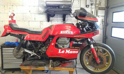

    Hi, ich habe ein Problem, nach der ersten längere Tour ca. 150 km mit der LM 2 ( bin noch am Motor einfahren ) hatte ich Öl am Hinterrad auf der linken Seite. Beim suchen nach dem Leck habe ich bemerkt das aus dem Entlüftungsschlauch des Getriebes Öl austritt und durch den Fahrtwind an meinem Hinterrad gelandet ist. Das Öl im Getriebe hatte ich Vorschriftsmäßig eingefüllt. Kennt sich da jemand aus ? Vieleich doch zuviel Öl ? Kann das Getriebe Druck aufbauen ? (war das erste mal flotter Unterwegs, bis 6000 U/min) Ich habe auch den Entlüftungsschlauch vom Ölabscheider an der selben Stelle, da war auch etwas Öl. Bin jetzt am überlegen ob ich mal einen kleinen Behälter montiere um zu sehen was da noch so kommt. Oder mach ich mir zuviel Gedanken und das ist alles normal an den alten Kisten, und das spielt sich noch ein und wird weniger. Gruß Ralf
