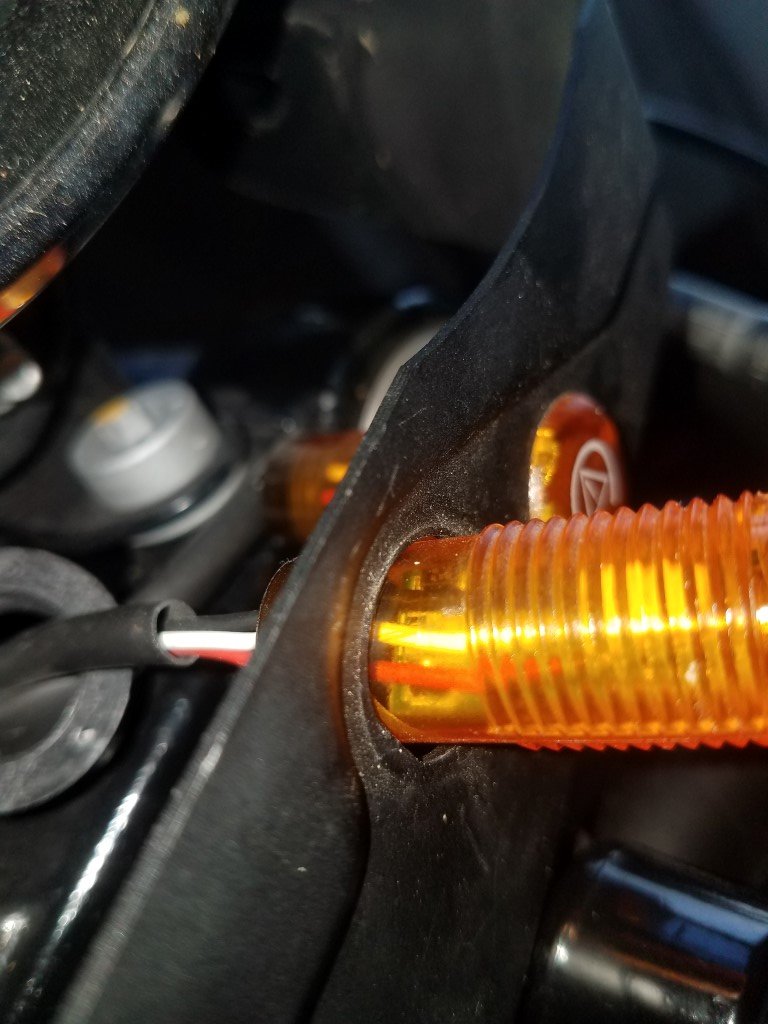

Hey zusammen, ist zwar schon fast zwei Jahre her - hatte leider total vergessen zu antworten, aber hier jetzt letztendlich meine Lösung / Zusammenfassung des Problems. Fakt ist - einfach durch andere Leuchten ausgetauscht werden können sie NICHT. Ich habe letztendlich die Lampen ausgebaut und das Gehäuse mit dem Dremel geöffnet sodass nur noch die schwarze gegossene Sockel unten übrig war, aus dem die Platine samt drauf befindlicher LED rausschaut. Die oben verlinkten Ersatzleuchten sind aus zwei Teilen aufgebaut - zum einen das obere Edelstahl-Stück mit Aussengewinde zum festmachen - zum anderen ist unten die LED wiederum eingeschraubt. Hier kann man nun die LED ausschrauben und glücklicherweise passt die original-Platine exakt in das Edeltsahl-Teil. Somit kann man quasi einfach die original Elektrik in das Gehäuse der Ersatzlampe packen - Schrumpfschlauch drüberschmelzen und noch Kabelbinder drum damit das zu und hoffentlich wasserdicht ist wieder reingeschraubt - fertg! Jetzt hab ich die orginal Funtion im schönen neuem Gehäuse und alles ist super und ich hab mir n haufen Geld gespaart. Wasser sollte so hoffentlich auch nie rein kommen. Oben hab ich zwischen halter und eingeschraubter Leuchte noch nen Dichtring rein, gegen Vibrationen und dass da das Wasser nicht von oben nach unten reinlaufen kann - unten wie gesagt nach bester Möglichkeit geschlossen. Hält jetzt schon fast zwei jahre so 🤞 -

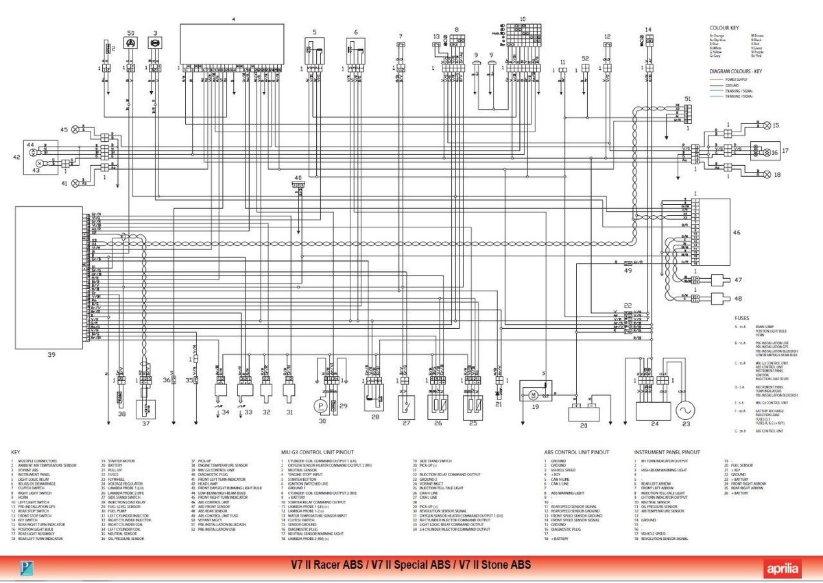

Hallo zusammen, danke, soweit - klingt mal alles logisch. Ich kapier zwar ehrlich gesagt nicht, weshalb die Traktionskontrolle-LED mit dem ABS-Steuergerät verbunden ist und ebenfalls nicht, weshalb die ABS-LED, um verschiedene Zustände (blinken / dauer an) anzuzeigen mit 3 Leitungen angefahren wird aber okay ... Für mich ergibt sich dadurch mal als Zwischenfazit das ich vermutlich die A....-Karte gezogen habe und ich hier auf die kompliziertesten Signallampen der Welt gestoßen bin, die das Stück dann 70-100€ kostet ? Ich werde jetzt mal beim MG-Mann fragen - wenn alles glatt läuft und das Wetter mit spielt fahre ich da nächsten Freitag mal vorbei. Ich werde auf jeden Fall berichten. Wenn sonst noch jemand einen Tipp hat oder vllt. bereits mal dasselbe Problem hatte, gerne melden Danke! -

Hallo Tim - korrekt - sorry, sind natürlich Anschlüsse. Genau das treibt mich eben auch um - nur die ABS-LED besitzt 3 Anschlüsse, die Traktionskontrolle 2 und die Platine ist mir auch bereits aufgefallen - gute Frage ob die eine "Funktion" hat? Ich habe leider keinen Schaltplan ? Vielleicht ist ja jemand hier, der einen Schaltplan zur Verfügung stellen kann? Ich bin natürlich auch offen für andere, "passende" Kontrollämpchen - nur wie gesagt, die originalen, die ich bisher online gefunden habe, für die ist der Preis witzlos. Da ich aber demnächst in die MG Werkstatt muss werde ich da auf jeden Fall auch mal noch nachfragen. Danke schonmal! -

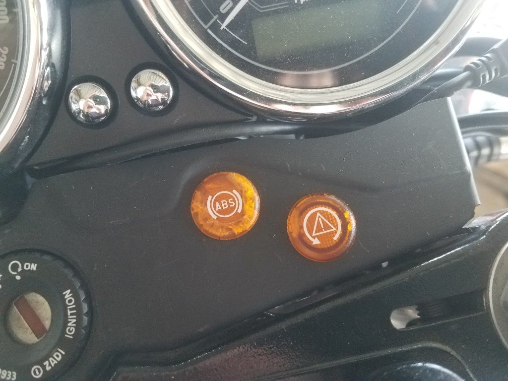

Hallo zusammen, ich würde gerne bei meiner V7 die beiden Kontrolleuchten für ABS und Traktion tauschen, da die bei mir leider gesprungen sind?! Jetzt habe ich mal ein bisschen gesucht - als Original kosten die Dinger pro Stück wohl über 70€uro - das ist mir dann doch zu viel für zwei Lämpchen, weshalb ich gerne einfach andere aus dem Zubehör kaufen würde, z.B. https://www.ebay.de/itm/8-10-14-16mm-Auto-Anzeigelampe-LED-Signal-Warn-Licht-Kontrollleuchte-12V-24V-36V/401430646729?hash=item5d77218fc9:m:mpbjT24XbIm1DtMU10R7z4A sowas ... - schaut m.M. nach dann auch noch besser aus ? Soweit so gut, ABER jetzt habe ich gesehen, dass die Kontrolleuchte für ABS 3 Pole hat anstatt 2? Kennt sich da zufällig jemand näher aus? Eine Ersatzlampe mit 3 Polen zu finden dürfte wohl eher schwer werden ? Was tun? Danke!!
