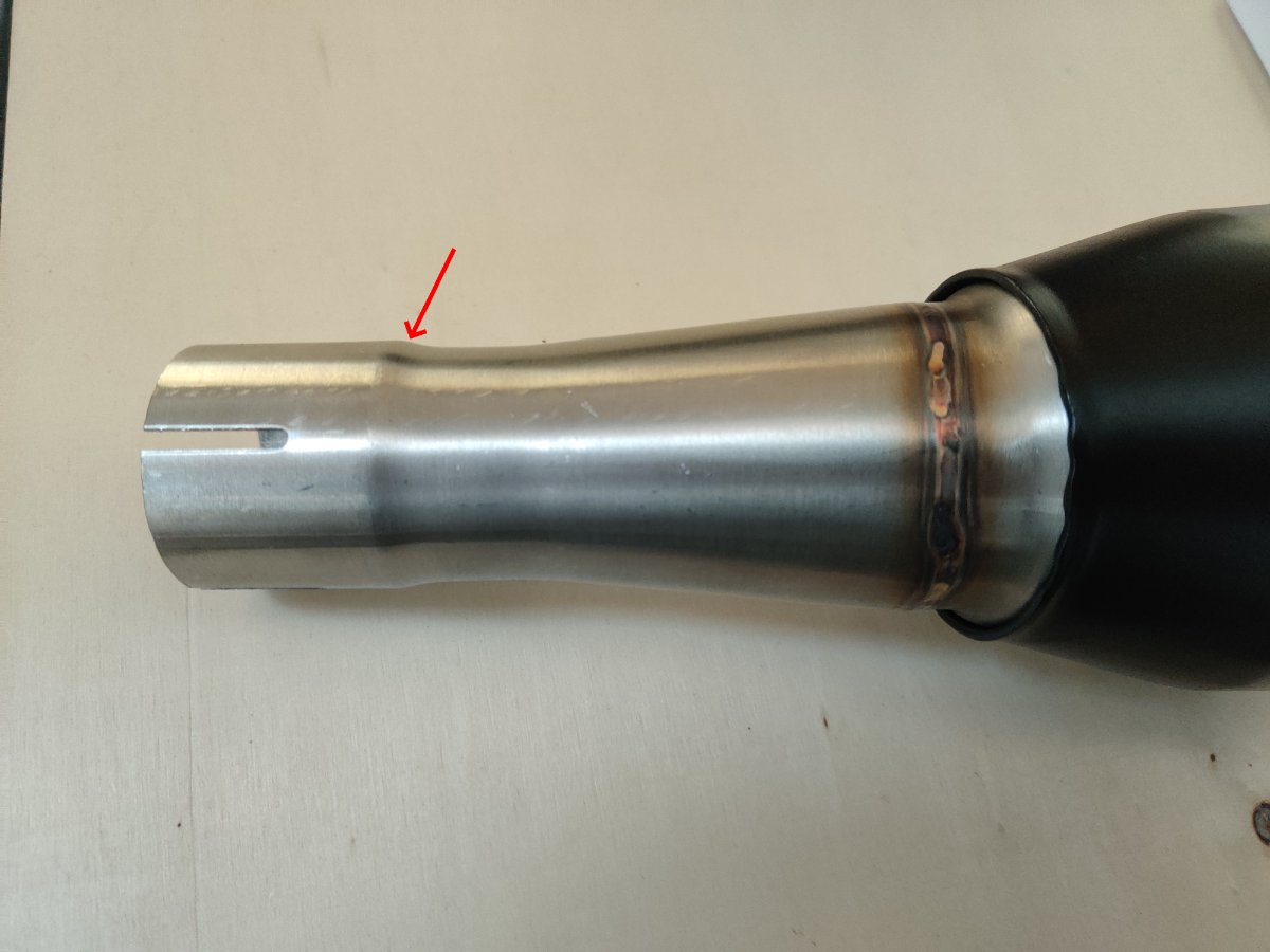

Abtzero Posted July 27, 2022 Share Posted July 27, 2022 (edited) Hallo Guzzisti! Ich möchte auf meine V7 Special von 2014 die Mivv Ghibli Slip-On montieren, die zu Hauf an allen Ecken verkauft wird. Ich habe meine von Hahn66 erworben. Leider sind diese Wärmeschutzbleche, die auf den Adpaterrohren stecken, nicht Dabei gewesen (bei Euch?), die immer abgebildet sind. Mein Problem ist jedoch, dass ich die Slip-On Teile ohne Weiteres nicht weit genug auf das Auspuffrohr schieben kann, um sie hinten mit der Schraube befestigen zu können. Die Aufnahme am Adapterstück ist auf eineer Länge von ca. 5cm erweitert. Dort schiebe ich das Auspuffrohr bis zum deutlichen Anschlag (siehe Foto/Markierung) hinein. Das reicht aber nicht. Für Hinten muss es noch 3-4cm nach vorne gehen, damit ich die hintere Schraube einsetzen kann. Was tun? Der Verkäufer meinte, es sei nicht angedacht, das Auspuffrohr zu kürzen. Die Aufnahme erhitzen und aufdehnen? Gewalt anwenden? Kennt jemand von Euch das Problem? Edited July 27, 2022 by Abtzero Falsche Jahresangabe Quote Link to comment Share on other sites More sharing options...

fender_rhodes Posted July 27, 2022 Share Posted July 27, 2022 Ich glaube gar nichts 😉. Du hast ja nicht geschrieben um welches Modell es sich handelt. Sind die Halter am Schalldämpfer verschweißt oder geschraubt? Evtl. falsch rum? Bei der V7I müssen nach der Montageanleitung Spacer hinter die Fußrastenhalter. Hast du die montiert? Quote Link to comment Share on other sites More sharing options...
Abtzero Posted July 27, 2022 Author Share Posted July 27, 2022 (edited) Die Öse, die an die Soziusrastenanlage geht, ist angeschweißt. Irgendwelche Montageteile waren nicht dabei. Daher habe ich auch nix verbsut. Passt ja auch so nicht. Wie sehen diese Spacer aus, die Du meinst? Versetzen sie den Endschalldämpfer nach hinten? Ich habe auch noch ein kurzes Video gemacht. Könnte ich auch hochladen. Ich habe mal einen anderen Händler angeschrieben, was alles an Montagematerial dabei sei. Antwort: Es ist alles dabei, was benötigt wird. Super. Edited July 27, 2022 by Abtzero Rechtschreibfehler Quote Link to comment Share on other sites More sharing options...

Speed Posted August 3, 2022 Share Posted August 3, 2022 Moin, hast du es schon hinbekommen? Wenn nicht würde ich sie zurückschicken und mein Geld wiederverlangen. Bei Neuteilen für soviel Geld würde ich keine Bastellösungen akzeptieren. Es gibt für das Geld genügend schöne Auspuffanlagen mit ABE die auch tatsächlich passen. Quote Link to comment Share on other sites More sharing options...
