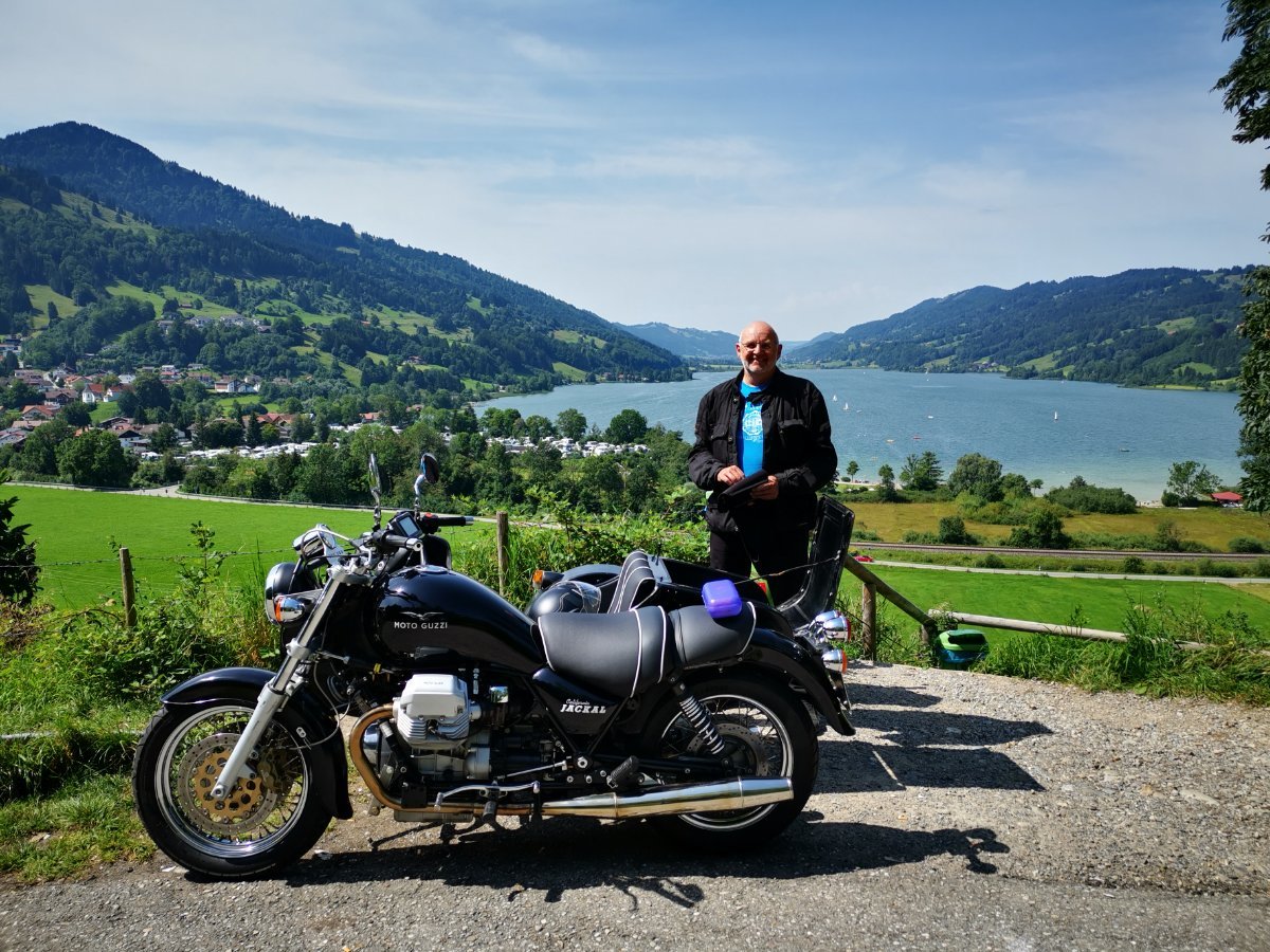

Hallo zusammen. Ich habe mir eine Jackal BJ 2002 als Gespann geleistet. Ein wirklich schönes Teil. Sie hat nur einen Haken! Sie frisst Reifen. Der vordere hält 2000, der hintere gerade mal 3000km. Ich fahre Pirelli Demon (ohne Vorderradschwinge). Hatte nun Kontakt mit Heidenau, die einen Gespannreifen K60 Scout empfehlen. Leider geben die nur Datenblätter raus, keine fahrzeugspezifische Freigabe. Nun meine Fragen:
1. fährt jemand ebenso ein Jackal Gespann?
2. hat jemand Erfahrung mit den Heidenau Reifen?
3. hat jemand von Euch so eine Freigabe?
Vielen Dank im Voraus für Eure Antworten.

Ja, ein optisch schönes Gespann.
Nur das mit dem Reifenfressen wird bleiben, das verbesserst Du nicht grundlegend mit einem anderen Reifen.
