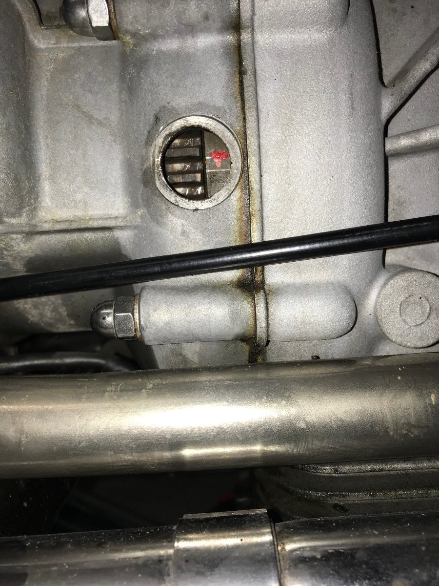

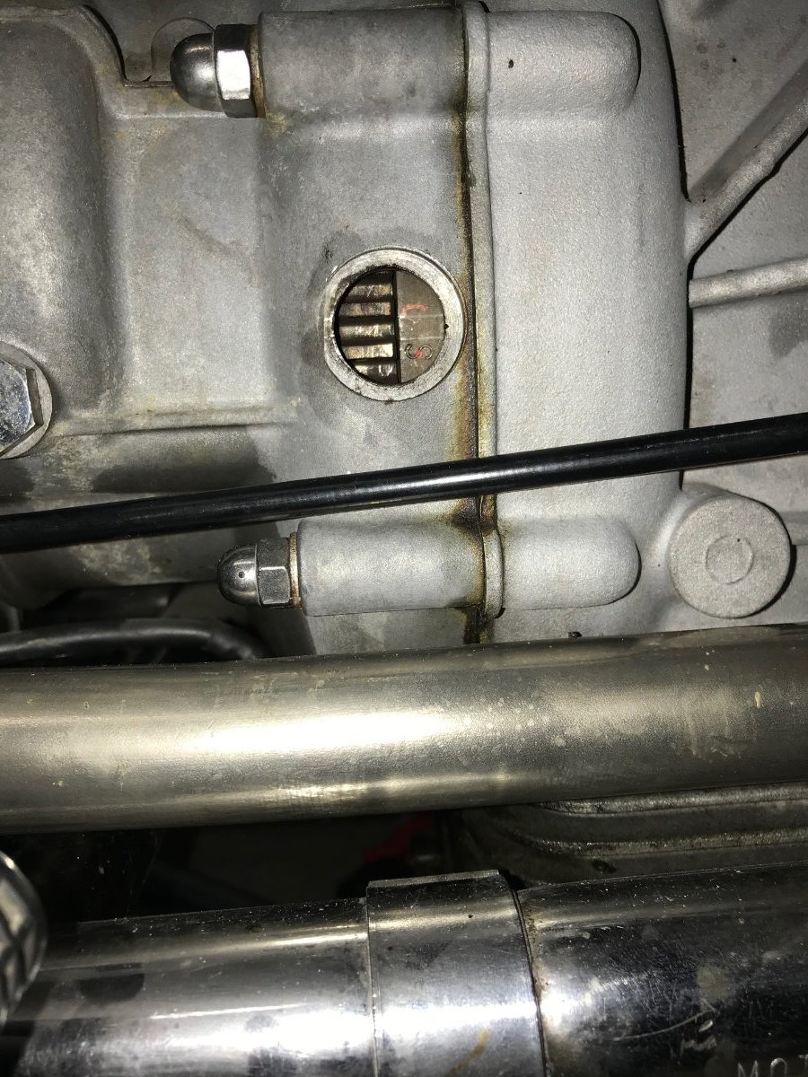

Ich versuche morgen mal die Stellung/Markierungen zu fotografieren

Hallo zusammen, ich habe es jetzt mit einer Messuhr als OT-Finder hinbekommen. Die Markierungen an der Schwungscheibe sind nicht 100% exakt
Mit der Messuhr konnte ich den OT ganz gut einstellen und nun sind beide Zündfunken ganz gut angeglichen. Der rechte Zylinder zündet einen Hauch vor OT und der linke einen Hauch nach OT. Dieser Hauch ist aber auf der Messuhr nicht erkennbar. Das heißt, er befindet sich innerhalb der Kurbelwellengrade, wo es keine Kolbenbewegung im Totpunkt gibt.
Auf den Bildern sehen beide Seiten identisch aus, sind sie aber nicht 100%. Wenn ich jetzt rechts ein gaanz klein wenig später stelle, dann zündet links definitiv nach OT
Ich denke, so habe ich den besten Kompromiss gefunden
