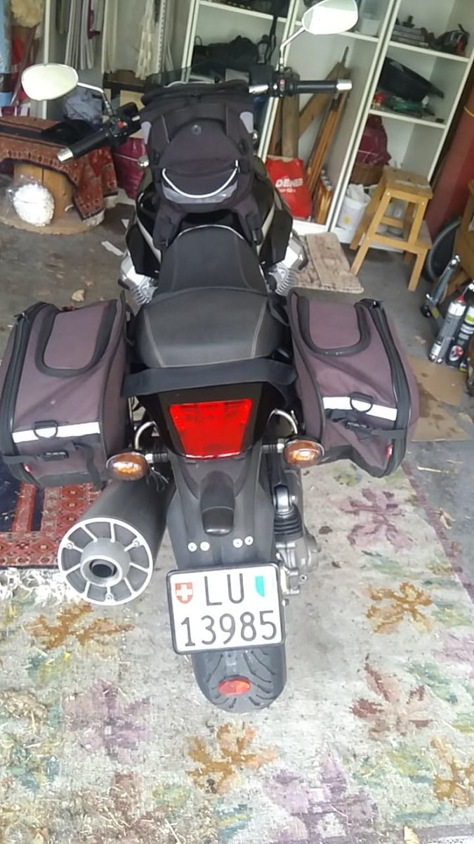

Habe zur Zeit den dringenden Wunsch, an meiner T3 Cali eine kleine Gepäckbrücke anbauen zu wollen um auch für die längere Tour mit Zeltrolle, Tankrucksack und den originalen T3 Koffern gerüstet zu sein.
Leider scheint es das für diese Konfiguration mit "normaler" T3 Doppelsitzbank nicht zu geben. Habe zwar auch einen Cali - Sitz mit Gepäckträger, aber ehrlich gesagt: Ich finde das Teil grottenhässlich! Ist was für breite US-amerikanische Gesäße, aber nix für mich!
Im Moment bin ich so weit, dass ich plane, eine kürzere, scramblerartige Sitzbank anzubauen (da gibt's ja genug auf dem Teilemarkt), um erst mal Platz zu schaffen und dann zuzusehen, wie ich an meine Gepäckbrücke komme.
Hat da jemand Ideen, Anregungen, Links etc.?
Im Moment sieht sie so aus, denkt Euch noch die kleinen Koffer dazu...Thanx

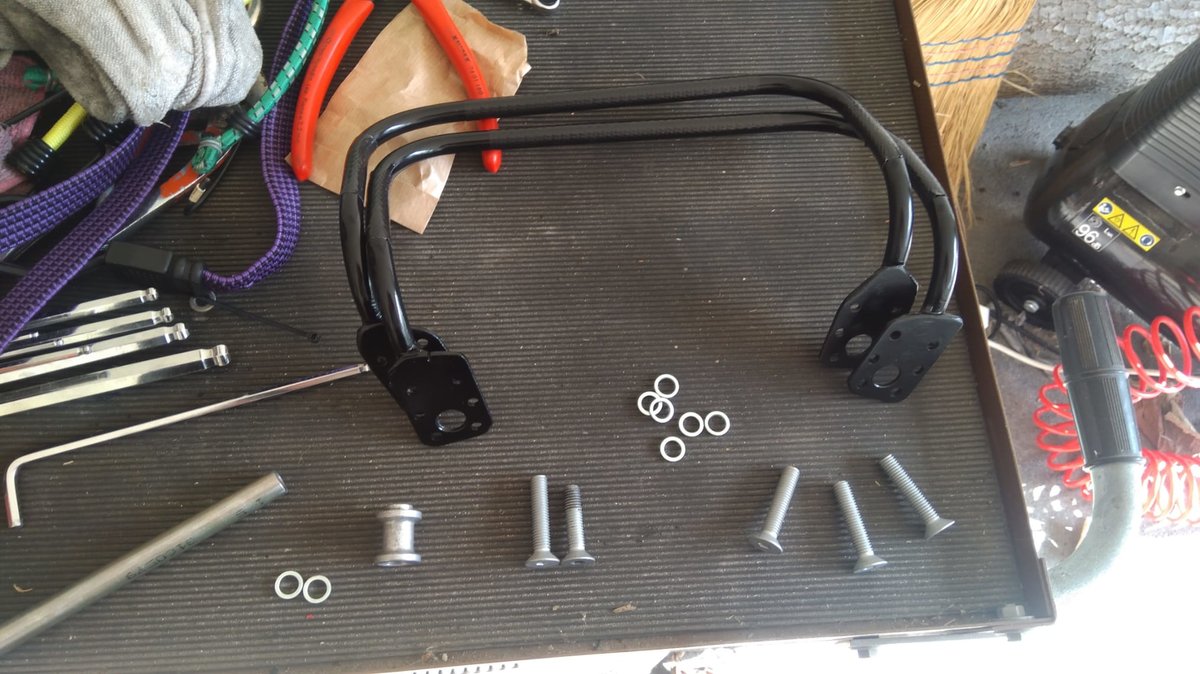

Aus nur ca 1.5 Meter Stahlrohr (Durchmesser 12mm) und etwas Lack ist dies heraus gekommen...IMG-20191012-WA0004.thumb.jpg.6d72a3a103a182f07c2a7c69d223bc52.jpg
Hier noch im Rohzustand aber schon befestigt an den originalen Aufnahmepunkten unter der Sitzbank
Mit den originalen Gepäckschrauben um trotzdem noch etwas festziehen zu können.

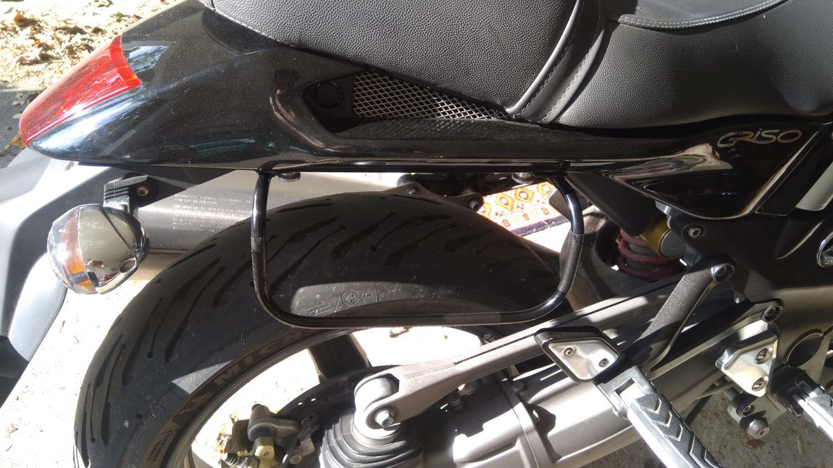

Ohne Taschen schön unauffällig aber trotzdem mit genügend Abstand damit die Taschen nicht scheuern.
Mit Taschen siehts so aus.
Mit frischem Lack so.
Und dann habe ich die Sache noch mit sehr dickem, festem Klebeband ummantelt, damit der Lack geschützt bleibt.
Ich bin hochzufrieden damit. Und lass die Dinger dran weil sie herrlich unauffällig sind. Obwohl die in 5 Minuten wieder abzubauen sind.
In der Art kannst Du dir dann auch selber was biegen und schweissen. Vielleicht mit etwas grösserem Durchmesser als 12mm. Fünfzehn dürfen es schon sein wenn Du Zelt usw transportieren willst.
