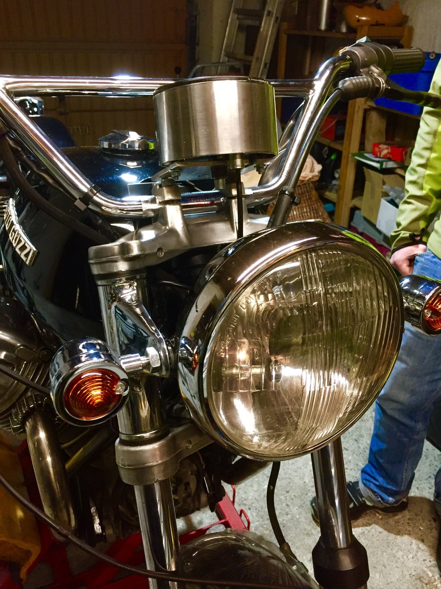

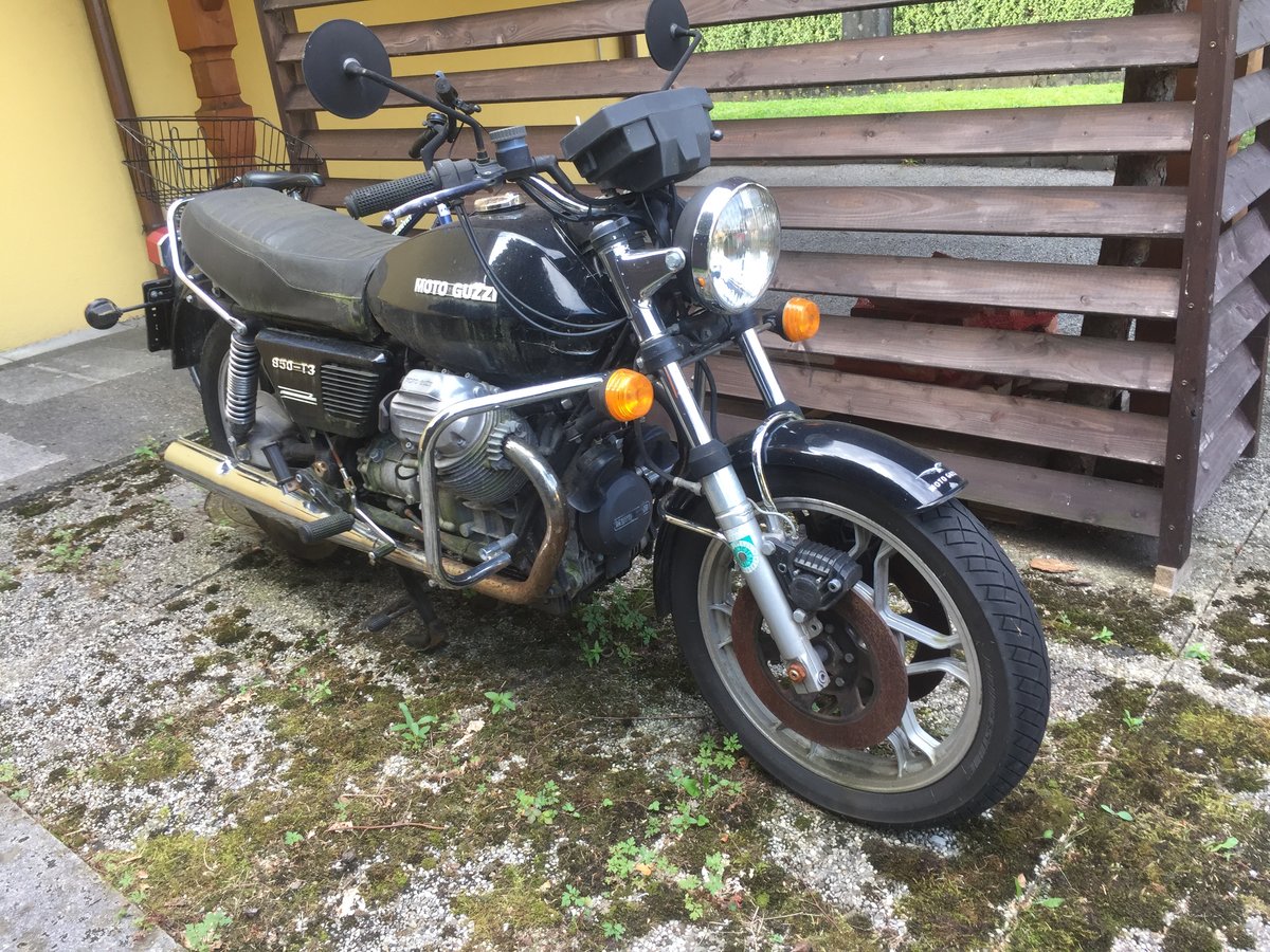

Also ich hab ja im Herbst die T3 sehr günstig erstanden, mein Ziel ist ein kein neues Motorrad daraus zu machen, aber doch etwas mehr Schwung in die Dame zu bringen.

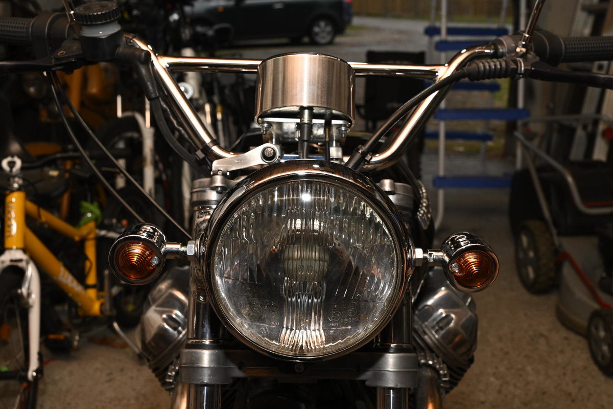

Lenker, Vergaser Optik, Gabel, Licht, Tacho, Seitendeckel, Sattel, Blinker

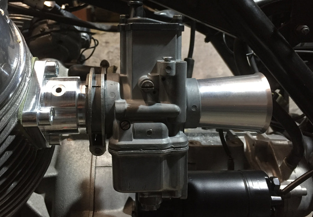

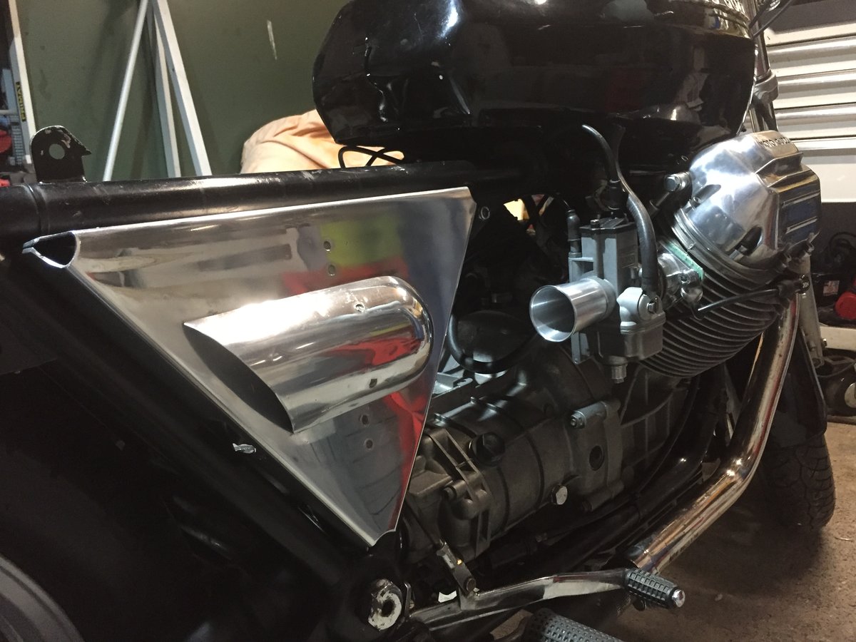

Den Vergaserflansch und den Ansaugtrichter hat mir mein Sohn gemacht, ob der Trichter bleibt weis ich noch nicht da die Filter auch gut wirken und natürlich mehr Schutz liefern.

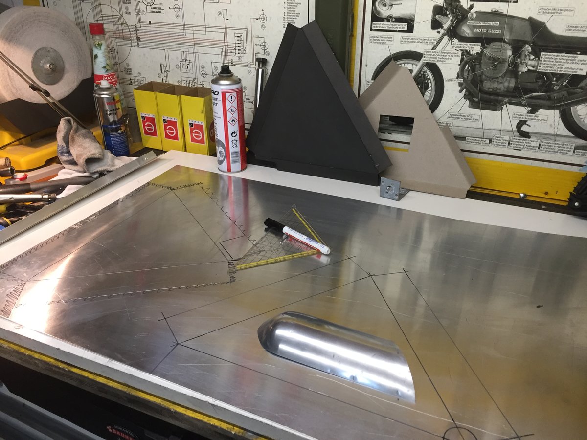

Der Seitendeckel mit der Hutze ist noch nicht fertig...Aber er gefällt mit gut, überhaupt finde ich das sich die Dreiecke ganz schick machen.
Was mein Ihr?
Von dieser Krankheit solltest du dich nicht heilen lassen ?, bin gespannt wie sie nach der Fertigstellung aussieht. Bis jetzt sieht sie schon recht gut aus, tolle Arbeit.Obwohl, Umbauten werden bekanntlich nie fertig.
Gruß, Jim
Also die beiden Seitenteile sind eine Klasse Arbeit, keine Frage.
Auf mich macht das aber keinen stimmigen Eindruck zum Rest des Mopeds.
Das sieht irgendwie wie ein Fremdkörper noch aus, zu glatt, zu groß und wuchtig,
Wird da noch etwas lackiert davon oder soll es so leiben??
Egal, bin sehr gespannt auf die Fertigstellung
Wünsche dir weiterhin frohes Schaffen Hubert
Gruß Willi

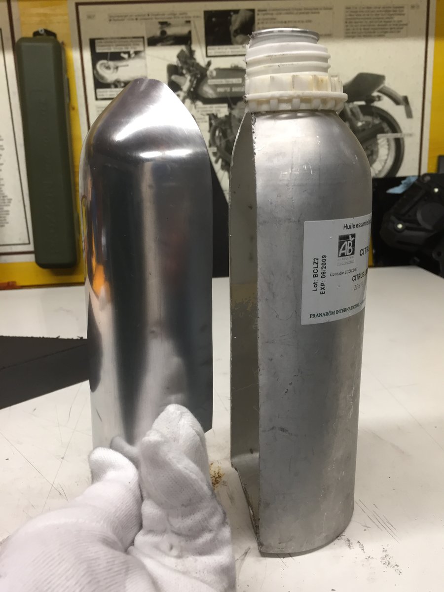

Den Limadeckel hab ich schon im Auge, aber mal sehen ob man da auch was selbst auf der Drehbank machen kann.
Die Flasche ist vom Flohmarkt, nichts besonderes, fast noch besser ist eine Alutrinkflasche, die hat eine etwas dickere Wandstärke.

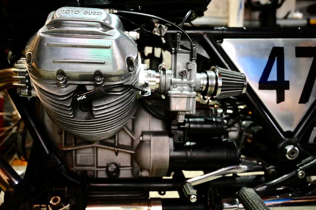

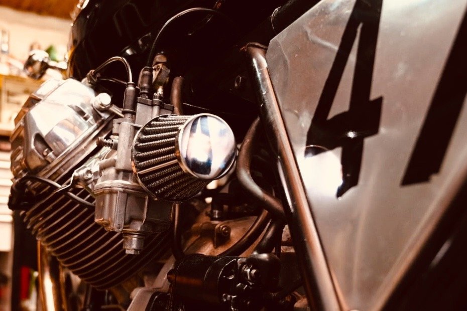

Die Deckel sind wirklich mächtig, daher auch die große 47, die andere Seite ist noch nicht fertig...mir gefallen sie aber trotzdem gut, die haben etwas..."retrohaftes"
