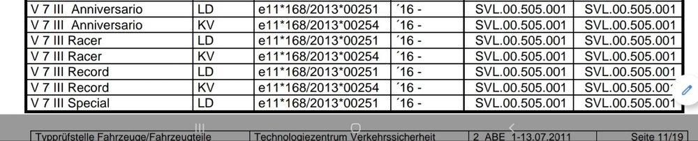

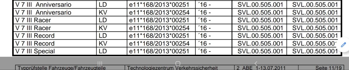

Hallo Peter, ich habe jetzt keine Möglichkeit zu schauen, was in den Papieren der Stone oder Special steht. Aber in einer Abe habe ich ein Aufstellung der EG-BE Nr gefunden. Hier haben alle LD-Typen die gleiche ABE-Nr.
Das wird dann vermutlich wirklich funktionieren. Da kann ich an meiner Racer den höheren Lenker der Stone montieren. Ansonsten wäre das lt.meinen Händler nur über eine Einzelabnahme möglich und das kostet dann 200€. Das wäre ja absolut verrückt, wenn man das machen müsste...für Motorräder, die eigentlich identisch sind
