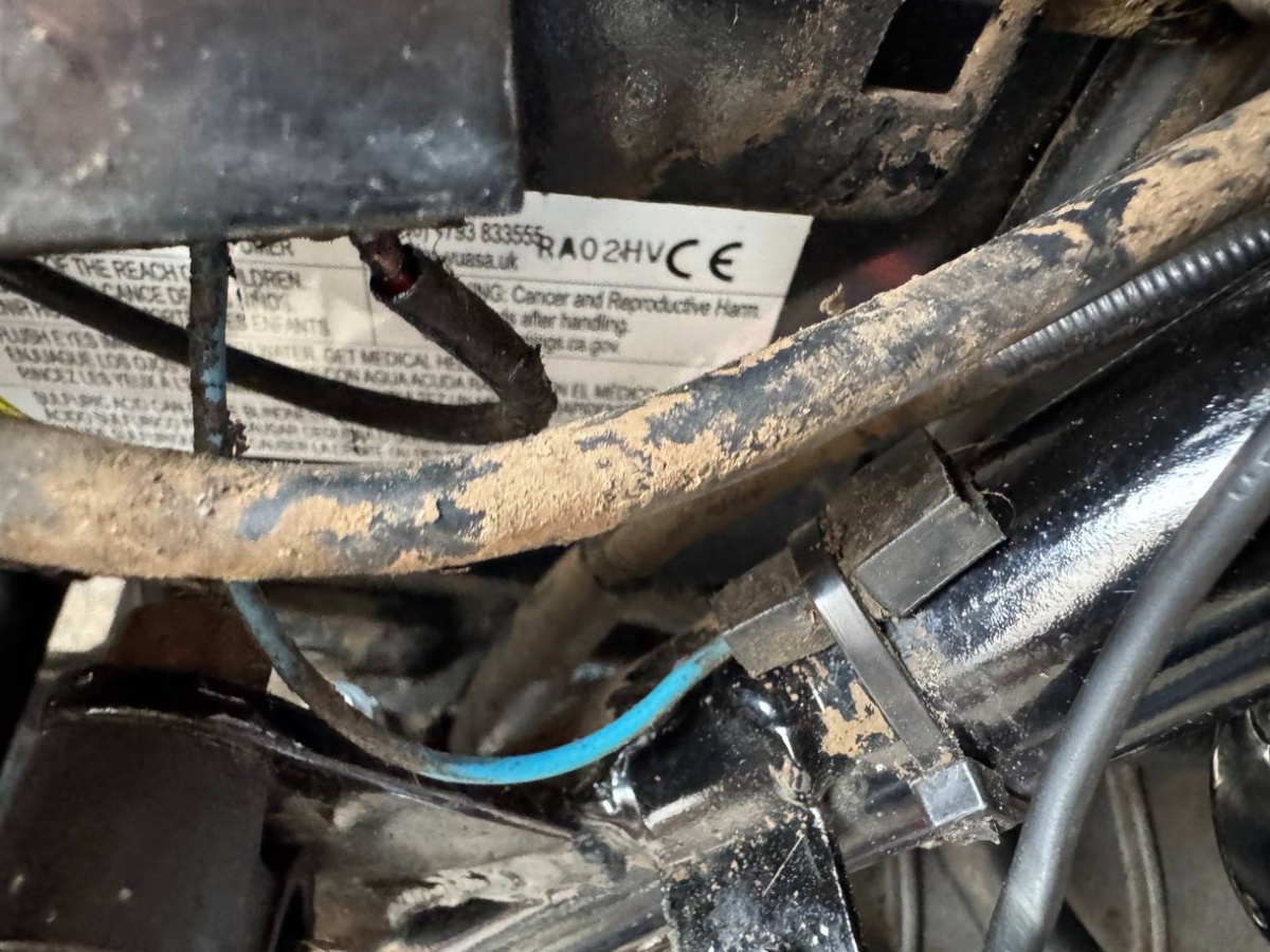

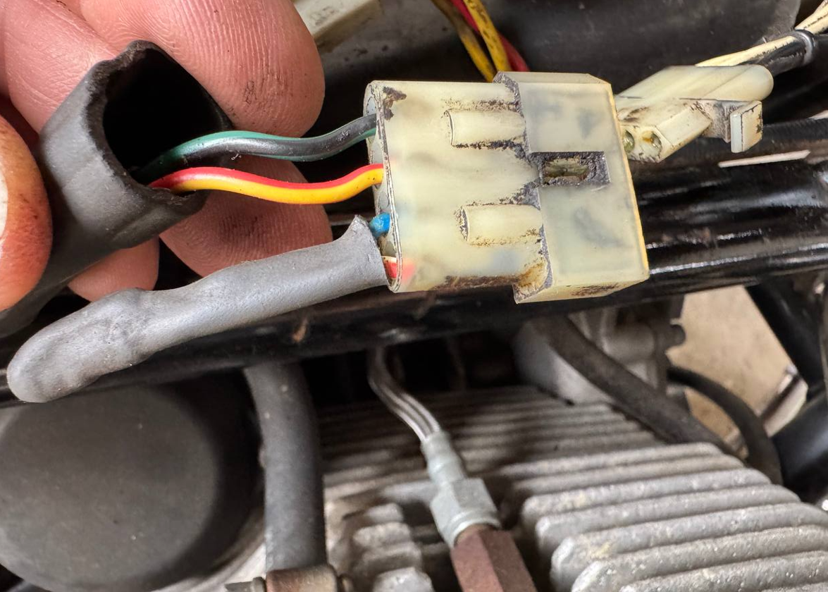

TheJoe Posted April 28 Share Posted April 28 Hallo Leute Jeden Tag ein neues Rätsel an meiner Cali. Jetzt habe ich mir einen Sachse REG2 gekauft, weil meine Ladespannung bei 17V ist. Jetzt wollte ich den einbauen und sehe, dass das blaue Kabel nur auf einen leeren Schuh geht. Kein Wunder hat meine Batterielampe nie funktioniert. Unter dem Tank habe ich jetzt gesehen, dass da was überbrückt wurde. Da ist auch ein Blaues Kabel dabei, aber da sind 12v drauf wenn die Zündung an ist und ein Rotweißes, auf dem nichts anliegt. Könnte jemand buchstäblich Licht ins Dunkel bringen ? Viele Grüsse Joe Quote Link to comment Share on other sites More sharing options...
Marello Posted April 28 Share Posted April 28 Hallo Joe, ganz schön dreckig die Karre 😕 ich hatte dir geraten bevor du einen neuen kaufst erst mal die Peripherie kontrollieren ! An deinen Fotos sieht man nicht wo die Kabel hin gehen ? das findest du alles im passenden Schaltplan, eine Brücke sehe ich nicht. Nun tüttel den R. irgendwie dran dass du das Geld nicht umsonst ausgegeben hast, auch dafür hat die Fa. Sachse einen Plan. G Quote Link to comment Share on other sites More sharing options...
TheJoe Posted May 3 Author Share Posted May 3 Am 28.4.2026 um 19:58 schrieb Marello: Hallo Joe, ganz schön dreckig die Karre 😕 ich hatte dir geraten bevor du einen neuen kaufst erst mal die Peripherie kontrollieren ! An deinen Fotos sieht man nicht wo die Kabel hin gehen ? das findest du alles im passenden Schaltplan, eine Brücke sehe ich nicht. Nun tüttel den R. irgendwie dran dass du das Geld nicht umsonst ausgegeben hast, auch dafür hat die Fa. Sachse einen Plan. G Danke Dir! Ja, habe den Sachse angeschlossen und alles ist perfekt jetzt ! Da mir mein Carplay Monitor die Volt anzeigt, brauche ich erst mal keine Kontrolleuchte. Quote Link to comment Share on other sites More sharing options...
Marello Posted May 3 Share Posted May 3 Hallo Joe, mit Bj. 1991 müsste deine Cali ein Einspritzer sein auf dem Foto sehe ich aber einen Verteiler-Deckel o.ä. ? also Vergaser Wenn man schon eine Ladeleuchte hat sollte man die auch anschließen. Hellblau ist auf fast allen Plänen die Ladeleuchte, der 4p. Stecker scheint gebastelt die Hutze links passt nicht drüber, schwarz-grün ist normal Blinker. Lege mal den hellblauen an Masse, dann sollte die Ladebirne leuchten 😃. G Quote Link to comment Share on other sites More sharing options...
