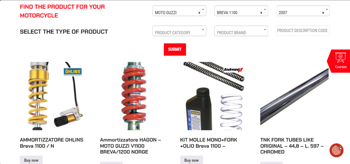

Awilli Posted Sunday at 09:26 AM Author Share Posted Sunday at 09:26 AM @Thilo, ja wird wohl auf eine komplette Überarbeitung der Gabel hinauslaufen, mal sehen.... @Basti, danke für den Link, das wäre sicher eine gute Lösung. Allerdings findet man auf der Andreani Homepage nichts über ein solches Kit für die Breva 1100. Ich habe daher bedenken bezüglich der Einbaubarkeit. https://moto.andreanigroup.com/en/ Gruß Willi Quote Link to comment Share on other sites More sharing options...
