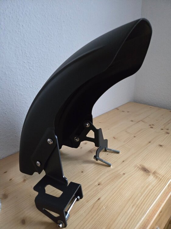

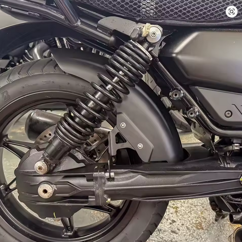

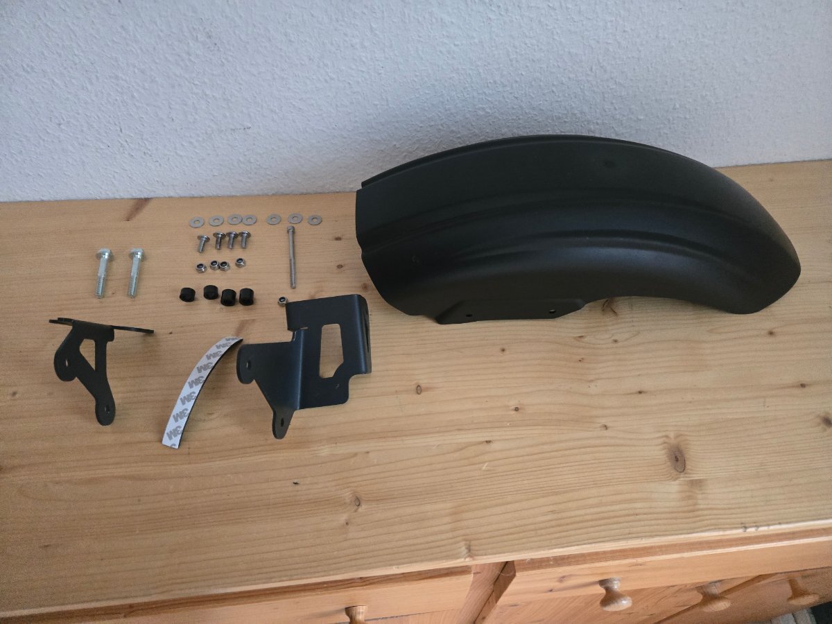

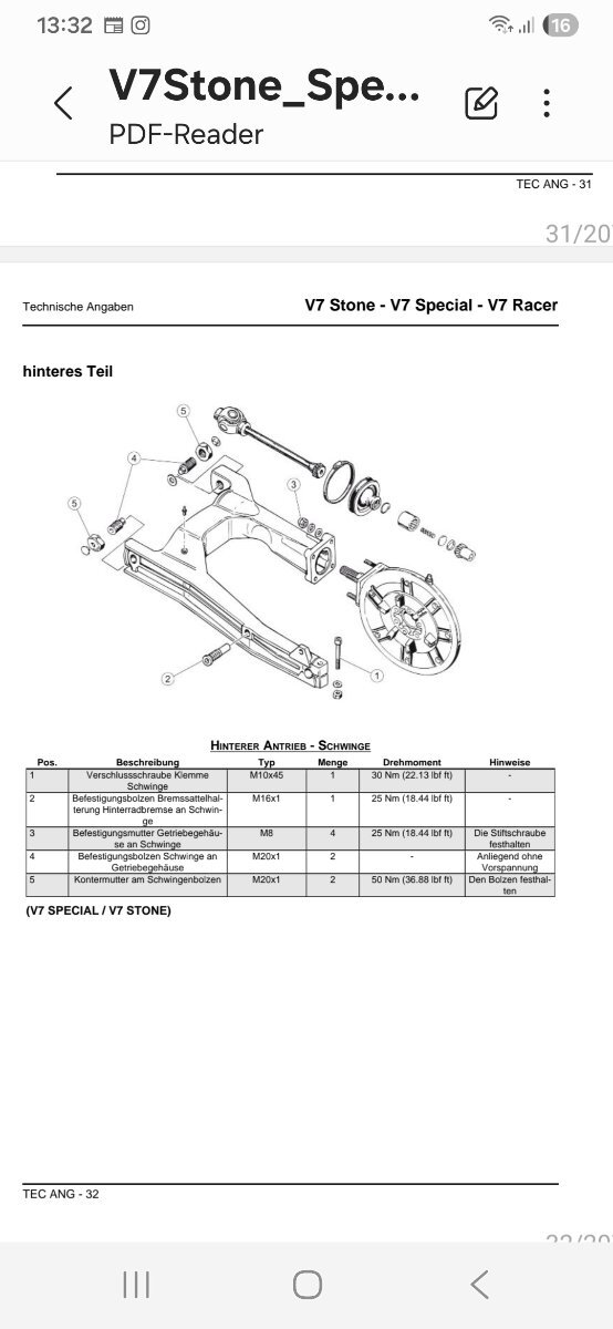

Ralph Posted 23 hours ago Share Posted 23 hours ago Hallo zusammen, ich hoffe das Schwarmwissen kann mir weiterhelfen. Ich habe bei Ali einen Spritzschutz für das Hinterrad meiner V7 850 Special, Bj 2024, gefunden: Die rechte Befestigung nutzt die Verbindungsschrauben zwischen Schwinge und Getriebegehäuse/Endantrieb. Leider konnte ich auch im Werkstatthandbuch zum Drehmoment nur das finden: "mit vorgeschriebenem Drehmoment anziehen".🤔 Kennt jemand die korrekten Werte für diese Schrauben? Vielen Dank und frohe Weihnachten LG Ralph Quote Link to comment Share on other sites More sharing options...
