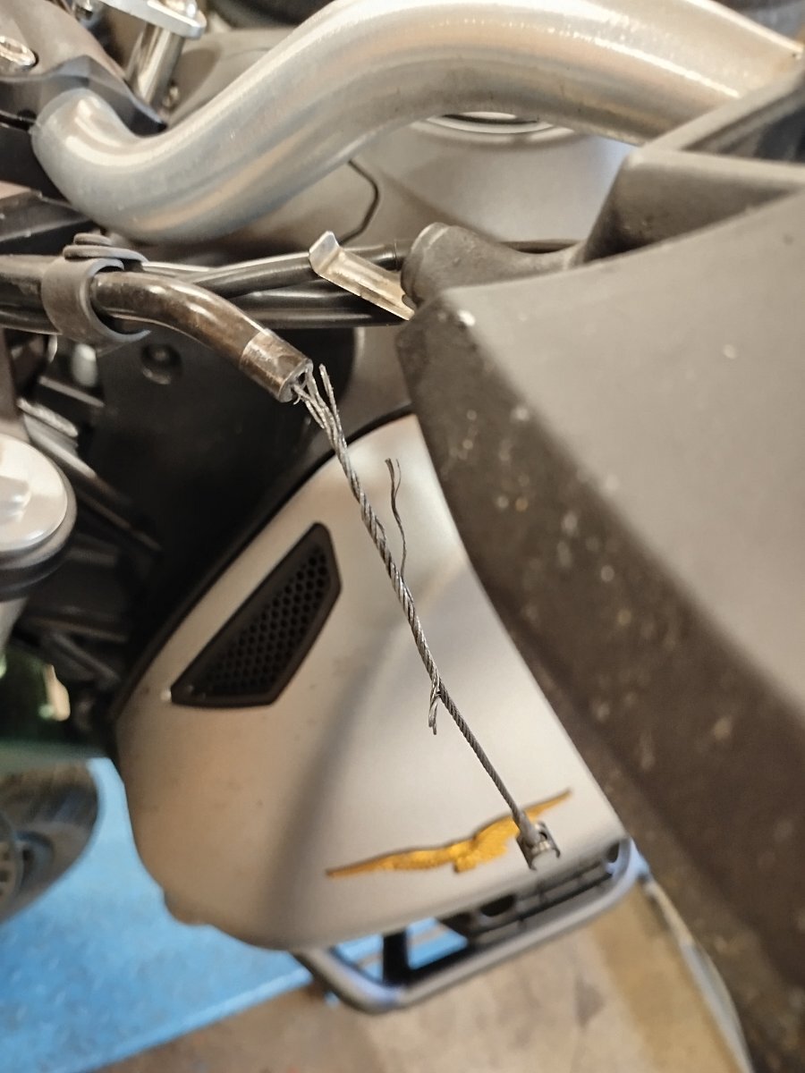

luftheuler Posted 9 hours ago Author Share Posted 9 hours ago Puh.... nochmal Glück gehabt. Es ist doch nur der Kupplungszug. Oben und unten ausgehängt und dann ein paar Mal hin und her und siehe da... plötzlich geht der schwer. Im eingebauten Zustand hab ich das nicht gemerkt. Oh wie ich mich über einen kaputten Kupplungszug freuen kann. Ich hab mich schon das komplette Motorrad zerlegen sehen. Auch gut das es jetzt Zuhause passiert ist und nicht im Urlaub. Man kann ja auch mal Glück haben 😁 😉 Gruß Boris Quote Link to comment Share on other sites More sharing options...
luftheuler Posted 8 hours ago Author Share Posted 8 hours ago 1 Quote Link to comment Share on other sites More sharing options...
Bastlwastl Posted 8 hours ago Share Posted 8 hours ago Oha , das is Ärgerlich ! Andrerseits nicht mehr als das Quote Link to comment Share on other sites More sharing options...
luftheuler Posted 8 hours ago Author Share Posted 8 hours ago Nee alles gut. Ich bin froh das es nicht mehr ist. Ich hab bei SD schon einen neuen geordert. Kostet 13,40€ was absolut ok ist. Gruß Boris 1 Quote Link to comment Share on other sites More sharing options...
