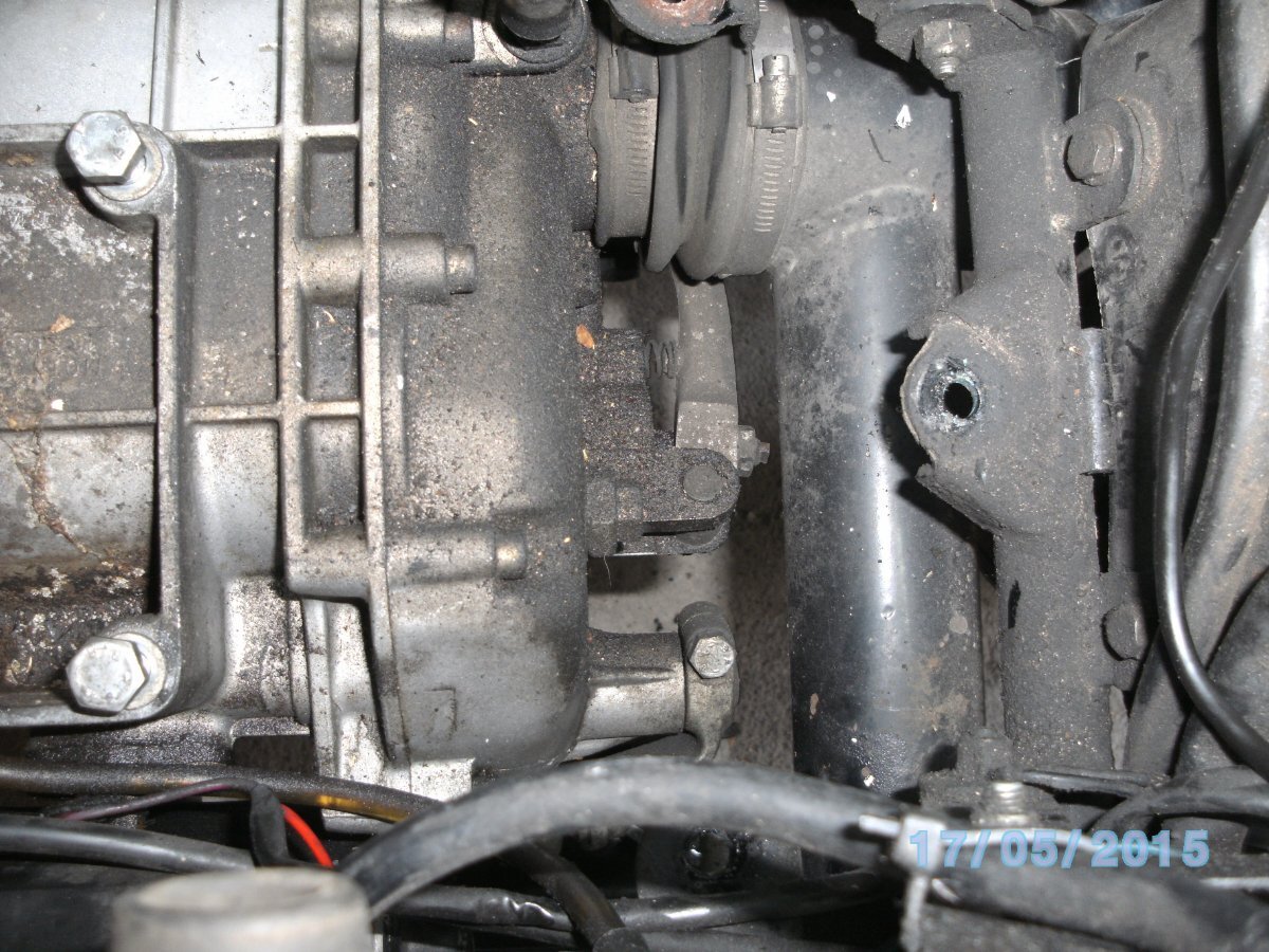

Wie man die Druckstange bei eingebautem Getriebe herausbekommt, kann ich Dir nicht sagen. Ich mußte damals später das Getriebe ausbauen und überholen lassen. Da konnte ich dann die Druckstange natürlich leicht ausbauen. Weiter oben ist übrigens noch ein Bild, mit einer Endoskopkamera gemacht, wo man das hintere Ende von Getriebeeingangswelle und Druckstange sieht. Da müßtest Du dann irgendwie mit einer Mini- Spitzzange ran...
Meine Endoskopkamera ist mir gleich eingefallen, als ich das Foto gesehen hab. So hatte die Stange bei meiner ersten OP auch herausgeschaut, als ich sie mit der Flachspitzwinkelzange (!) zu greifen bekam. Leider versteckte sie sich bei meinem letzten Versuch in ihrer Führung weiter drin und war nicht davon zu überzeugen, heraus zu kommen. Da die Stange so weit drinnen sitzt ist es mir außerdem ein Rätsel, wie Druckstück + Lager die Stange überhaupt aufnehmen können, denn dafür müsste sie etwas weiter herausstehen, und eben mit meiner Spezial Flachspitzwinkelzange 😉 greifbar sein. Ich dachte mit, ein Durchschalten der Gänge, während ich das Hinterrad manuell drehe, könnte die Stange greifbar zum Vorschein bringen. Auch nix.
