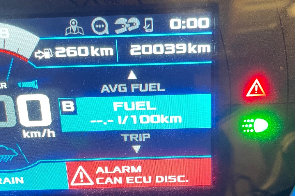

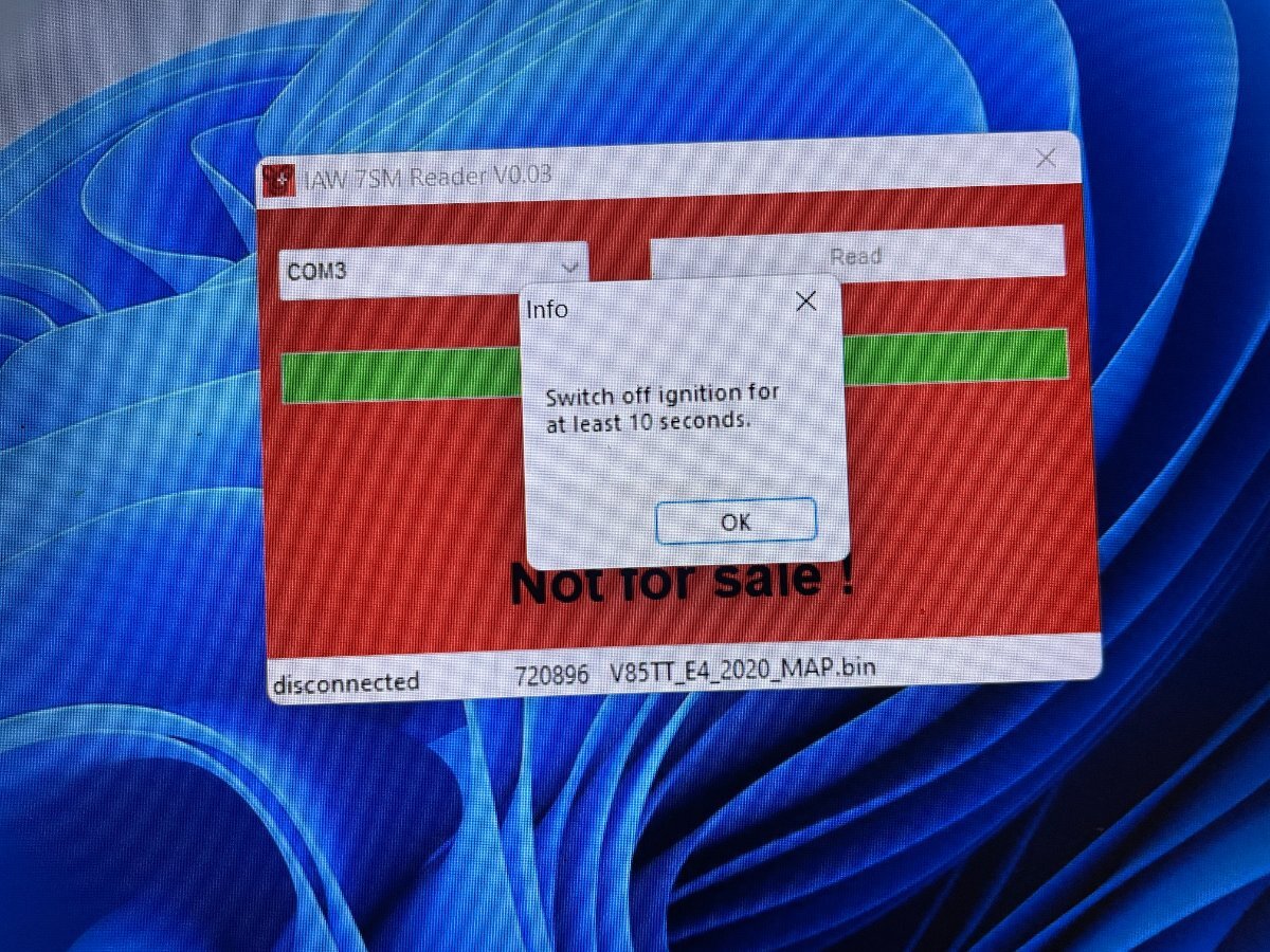

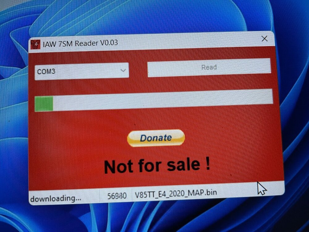

Musikmatz Posted Sunday at 06:29 PM Author Share Posted Sunday at 06:29 PM ... das Beetle-Mapping Projekt beginnt jedenfalls wie folgt: Man muss man das Original-Map mit dem GuzziDiag IAW7SM Reader aus dem Steuergerät (ECU) lesen (Zuvor im Gerätemanager den Virtuellen Com-Port für das USB-Interface checken, bei mir das K509 auf com3). Im IAW 7SM Reader auf Read clicken, einen Dateinamen für das file vergeben und Lesevorgang starten. Beim Start des Lesevorgangs geht der Warnblinker an und das Display zeigt eine Alarmmeldung: Wenn der grüne Balken vollständig ist, bekommt man die Meldung "Zündung ausschalten", dann OK klicken. Das Auslesen dauert bei mir ziemlich genau 30 Minuten. Jetzt das File per mail an Mark, den "Beetle" schicken. Der bearbeitet das Map und schickt eine Paypal Rechnung über 100$, nach der Bezahlung bekommt man sein neues Map zugeschickt. Aufspielen des Maps erfolgt über den IAW 7SM Writer. Die Übertragung dauert vermutlich ebenfalls 30 Minuten. Zur Sicherheit, damit nichts schief geht aufgrund zu geringer Batteriespannung, soll man vor dem Schreibprozess ein Ladegerät anschließen oder die Sicherung für die Beleuchtung herausnehmen. Jetzt würde mich nur noch interessieren, ob das Beetle-Map für die V85TT bereits jemand aufgespielt hat ... Gruß Matthias Quote Link to comment Share on other sites More sharing options...
