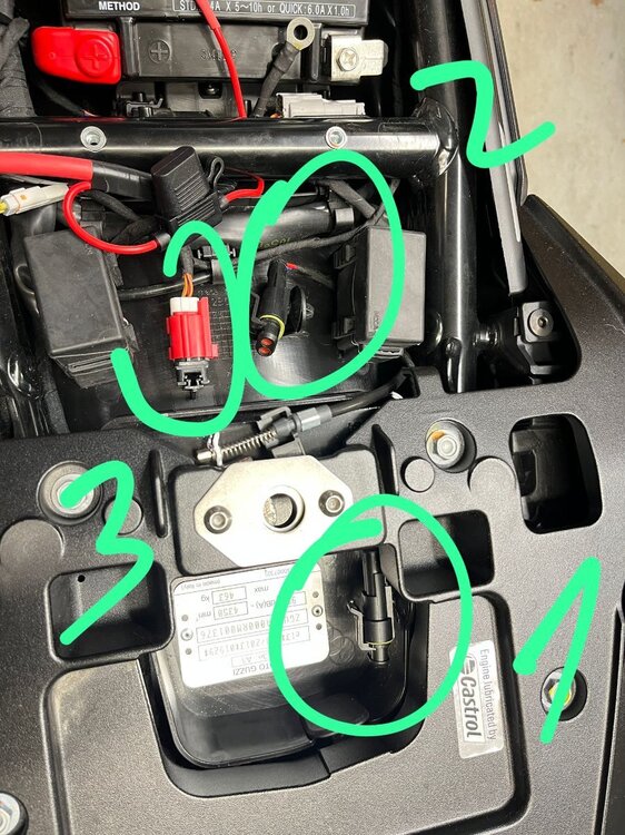

hoeal Posted November 16, 2024 Share Posted November 16, 2024 Servus zusammen, kann mir wer sagen, welche Funktion die Stecker unter der Sitzbank und unter hinter dem Luftfilterkasten beim Zündschloss haben .... ? - OBD Stecker 3 ist klar 😉 lg ALois Quote Link to comment Share on other sites More sharing options...
Bastlwastl Posted November 16, 2024 Share Posted November 16, 2024 hallo nachdem es heizgriffe.beheizte sitzbänge gibt und auch zubehörscheinwerfer usw. spekulier ich einfach mal der eckige weiße ist ein typischer Stecker für Zubehörlampen der Rote ist der Diagnosestecker und die beiden 2poligen Amp_Seal sind zündungsgesteuerte Zubehöranschlüsse. ob man da ez einfach was anschließen kann oder es per gerät zugewiesen werden muss? keine Ahnung , is nicht mehr so wie bei den vorgängersteuerungen seit €5 Quote Link to comment Share on other sites More sharing options...
Corinna Posted November 16, 2024 Share Posted November 16, 2024 Einer der Superseals dürfte für die beheizte Sitzbank da sein. Ich tippe auf den nahe beim Diagnosestecker, ist bei der V100 zumindest so. Der andere ist dann hoffentlich frei für Zubehör, aber teste mal, ob da überhaupt Spannung anliegt. Ich hab letztens in meiner Aprilia Tuono 660 auf der Suche nach Zündungsplus einen Supersealstecker im Rahmen gefunden, der zwar verkabelt war, aber auf dem keinerlei Spannung gemessen werden konnte. Nachdem das WHB nur bedingt hilfreich ist, hab ich bisher nicht rausgefunden, wozu der gut sein soll 🤨 Quote Link to comment Share on other sites More sharing options...
FJ-Friese Posted December 18, 2024 Share Posted December 18, 2024 Moin, ich habe kürzlich den Schaltplan studiert und anhand der Aderfarben folgende Zuordnung herausgefunden: - die beiden Superseals unter der Sitzbank sind für die Popoheizung, Fahrer und Beifahrer - der kleine graue oben links im Bild ist bei mir nicht belegt, müsste für den Quickshifter sein - der dicke graue unter dem Querrohr nahe der Batterie ist für die GMP (Guzzi Multimedia Plattform) - der rote ist wie schon beschrieben OBD2 - der 6-polige Superseal, 4 belegt, ist für's TPMS (Tire Pressure Measurement System) - am Zündschloss die beiden Molex Kupplungen sind für die Griffheizung - am Zündschloss die beiden Ministecker mit dem orangen Innenleben sind für's BLIS im Spiegel (Blind Spot Information Systems) - links unter der Verkleidung dicht beim Blinker ist noch ein 3-poliger Superseal, 2 pins belegt, sollte CAN-Bus sein Den dreipoligen für die Nebescheinwerfer suche ich noch, finde ich aber auch noch raus. 1 Quote Link to comment Share on other sites More sharing options...

dirk.v666 Posted October 4, 2025 Share Posted October 4, 2025 (edited) Am 18.12.2024 um 09:47 schrieb FJ-Friese: Moin, ich habe kürzlich den Schaltplan studiert und anhand der Aderfarben folgende Zuordnung herausgefunden: - die beiden Superseals unter der Sitzbank sind für die Popoheizung, Fahrer und Beifahrer - der kleine graue oben links im Bild ist bei mir nicht belegt, müsste für den Quickshifter sein - der dicke graue unter dem Querrohr nahe der Batterie ist für die GMP (Guzzi Multimedia Plattform) - der rote ist wie schon beschrieben OBD2 - der 6-polige Superseal, 4 belegt, ist für's TPMS (Tire Pressure Measurement System) - am Zündschloss die beiden Molex Kupplungen sind für die Griffheizung - am Zündschloss die beiden Ministecker mit dem orangen Innenleben sind für's BLIS im Spiegel (Blind Spot Information Systems) - links unter der Verkleidung dicht beim Blinker ist noch ein 3-poliger Superseal, 2 pins belegt, sollte CAN-Bus sein Den dreipoligen für die Nebescheinwerfer suche ich noch, finde ich aber auch noch raus. Ist schon was her und keine Ahnung ob es schon beantwortet wurde: Der Superseal Stecker für die LED Lampen bei der Stelvio ist unter der Batterie. Gruß Edited October 4, 2025 by dirk.v666 Quote Link to comment Share on other sites More sharing options...
