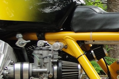

Krabatz Posted March 7, 2016 Share Posted March 7, 2016 So, fündig geworden sah zuerst so aus: nun mit kugelgelagerter Rollenumlenkung: Quote Link to comment Share on other sites More sharing options...
Krabatz Posted March 7, 2016 Share Posted March 7, 2016 (edited) warum oben nun das eine Bild doppelt als angehängte Grafik dabei ist - keine Ahnung. Bekomme es auch nicht raus hier sieht man noch ein kleines Stück vom langen, dickeren Zug, der zum Gasgriff geht Edited March 7, 2016 by Krabatz weil Quote Link to comment Share on other sites More sharing options...
Krabatz Posted March 7, 2016 Share Posted March 7, 2016 danke Achim :-) jetzt hat es geklappt Quote Link to comment Share on other sites More sharing options...
Mandellohammer Posted March 7, 2016 Author Share Posted March 7, 2016 (edited) Hallo Sonja und Co. Das sind die Dinger. Danke. Wie lange halten sie denn, bis sie abreissen? Franz Edited March 7, 2016 by Mandellohammer Quote Link to comment Share on other sites More sharing options...
Krabatz Posted March 7, 2016 Share Posted March 7, 2016 hmmm also mindestens einmal im Jahr verabschiedet sich einer der Kurzen, dünneren Züge :-/ Ende letzten Jahres ist der Linke gerissen, und der Rechte hält auch nimmer allzulange. Da sind schon einzelne Drähte(heißt das so?) am Zug gerissen Oder ist das normal? Quote Link to comment Share on other sites More sharing options...

Krabatz Posted April 15, 2016 Share Posted April 15, 2016 Sorry, für die verspätete Antwort, war zuerst irgendwie untergegangen. Hmm Also habe jetzt nochmal genau geschaut, meine Notizen und Unterlagen durchforstet (und aufgeräumt) um zu schauen wie lange die Züge nun wirklich halten. Auf jeden Fall deutlich länger wie ohne die 90°Rollenumlenkung! Wenn meine Notizen stimmen, hat der rechte Zug seit der Rollenumlenkung 18.000km gehalten, also 2 Jahre. Der Linke ist demnächst auch fällig, hat schon gerissene Drähtchen… Eigentlich doch gar nicht so schlecht, oder? Quote Link to comment Share on other sites More sharing options...
