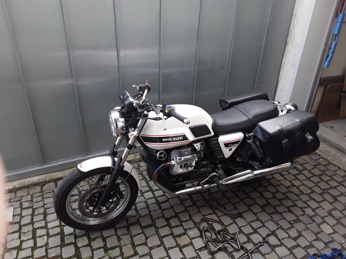

Seit langem habe ich meine 2008er Classic mal wieder so weit leer gefahren, dass die gelbe Warnlampe für den Spritstand an ging. Parallel dazu im rechten Display die Anzeige " fuel" . So weit gut. Beim Fahren dann kletterte die km - Anzeige im linken Display schnell  auf 38 km.
Laut Handbuch soll da aber doch die zurückgelegte Strecke seit Aufleuchten der gelben Reservelampe abgelegt werden...was ja sinnvoll ist um die noch vorhandene Spritmenge abschätzen zu können.
Oder kalkuliert der Spritsensor die noch vorhandenen Benzinmenge hoch auf die noch fahrbare Strecke? Dann müsste aber irgendwann die Anzeige rückwärts zählen.
Das ganze Hinundhergespringe der Zahlen macht einen ganz fickerig und lenkt nur ab. Wie habe ich die Infos vom Display jetzt also zu verstehen?
