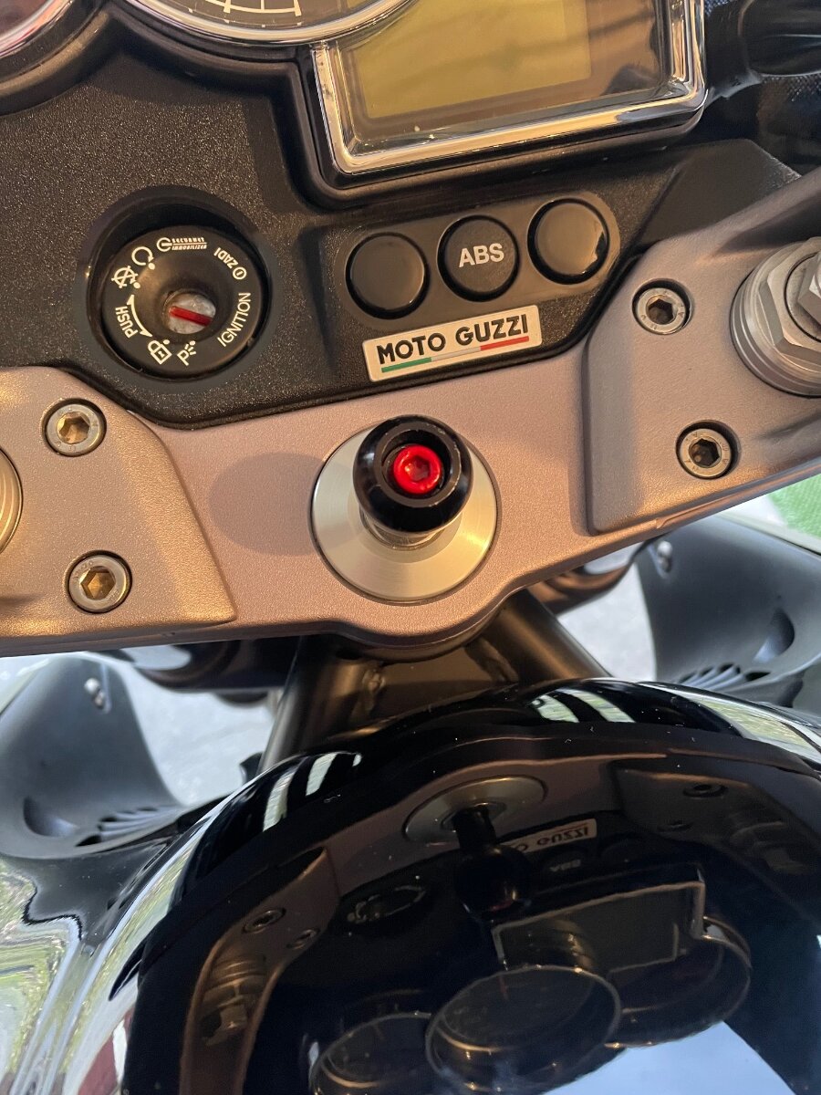

GuzziMonster Posted January 28, 2023 Share Posted January 28, 2023 Hey, da ich mit den verfügbaren Lösungen für eine Halterung eines Handys oder Navis an der Breva sehr unzufrieden war habe ich kurzerhand eine eigene gebaut und möchte das mit euch teilen. Vielleicht inspiriert es ja den ein oder anderen zum Nachbau Im Prinzip ist es ein Sechskant mit Gewinde und Kugel geworden. In das Gewinde kommt eine Gewindestange die von unten gekontert wird. Dafür gibt es eine Hülse die in das Rohr vom Lenker passt. In schwarz seht ihr den Prototypen aus dem 3D-Drucker. Als klar war das es passt habe ich es aus VA drehen lassen. Auf Bild 2 ist das ganze dann in montiert zu sehen. Jetzt kann man hier mit bspw. mit einem RAM Mount ein Handy befestigen. In meinem Fall ist es ein Garmin Zumo geworden. Bis Bald! Daniel 1 2 Quote Link to comment Share on other sites More sharing options...

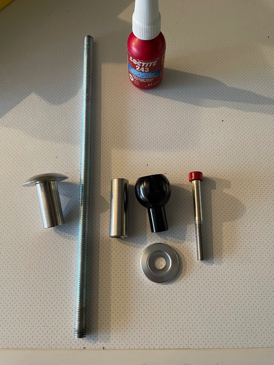

TS_ler Posted November 17, 2024 Share Posted November 17, 2024 Meine Breva Schätzchen hat noch keinen Navi Halter und für mich war klar, die Kugel gehört in die Mitte - an die Steuerrohr Position. Die einfach geniale Idee - mit einer Spindel durch das Steuerrohr für die Kugelbefestigung, wie Daniel oben u.a. Guzzitreiber schon umgesetzt haben. Nur die Teileauswahl unterscheidet sich von Fall zu Fall. Die Basis, einen Alu Kugelkopf, habe ich aus meinem Fundus / stammt von einem Dübel-Halter für Stummellenker (Innenseite). Spindel 300 mm auf Länge 230 mm gekürzt, oben Übergangsmutter und unten Edelstahl-Pilzkopfmutter d-30 mm aussen / vom Spielplatz-Ausrüster👍 Kosten rd. 20 EUR. Sitzt…passt. Grüße Torsten 3 Quote Link to comment Share on other sites More sharing options...

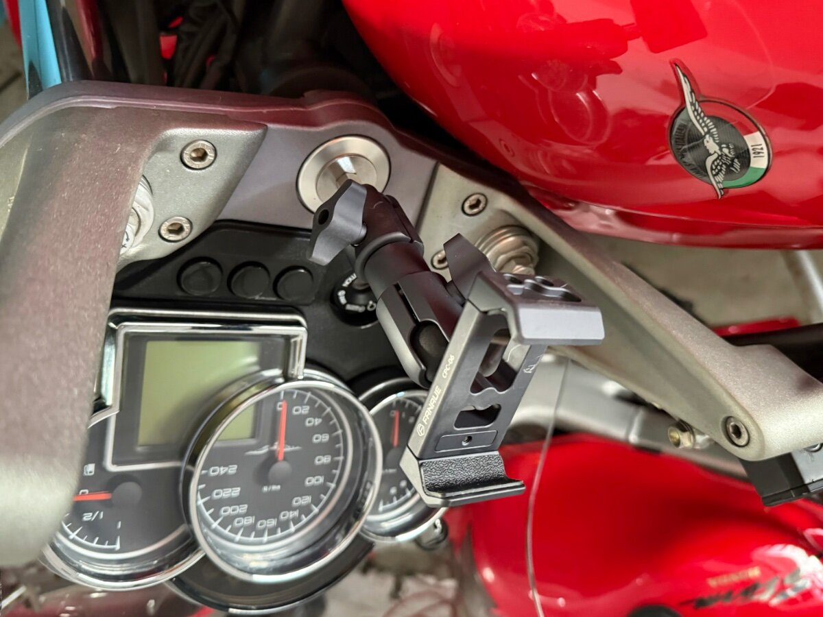

friedel331 Posted January 14 Share Posted January 14 (edited) Hallo zusammen. Danke für die Infos. Ich habe nachgebastelt, das Ergebnis ist in den Bildern zu sehen. Ram Mount Ball 1 inch mit M4 Innengewinde bei Aliexpress bestellt. Karroseriescheiben aus Edelstahl u eine M4 Gewindestange beim Bauhaus geholt. Kosten der Halterung ca 10 eu. Dazu bei Amazon bestellt: - Fanaue Handyhalterung - Fanaue DA- 100 Pro Verbindungsarm, ich fand es besser jede der Seiten separat kontern zu können. Gruss Friedel Edited January 14 by friedel331 Quote Link to comment Share on other sites More sharing options...

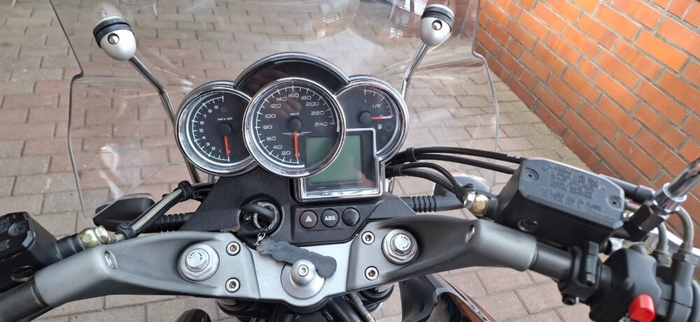

MG 37 Posted January 14 Share Posted January 14 Ich hatte Glück, der Erstbesitzer hatte bei der Breva die RAM Kugel an der besten Stelle angebracht. 1 Quote Link to comment Share on other sites More sharing options...
