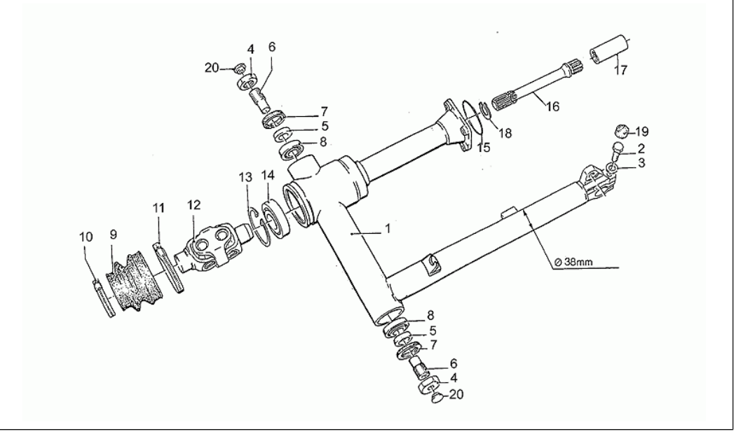

commander Posted January 20 Share Posted January 20 (edited) Hallo, erwähnenswert ist, dass es die Mille Gt in 2 Serien gab. Dementsprechend gab es auch Unterschiede in der Felgenbreite, bei Gußrädern und auch bei Speichenrädern. Ebenso wurden entsprechend auch notwendige unterschiedliche Schwingen verbaut. Was willst du mit größerer Reifenbreite erreichen. Ich habe leider keine Musterlösung für dich. Aber nach meiner Erfahrung war die serienmäßige Größe der Bereifung zufriedenstellend. Vielleicht findest du hier ja jemanden der breiter Reifen verbaut hat. Grüße Commander P.S.: Lese erst jetzt gerade deinen Umbauwunsch: Cafe Bobber. Aus optischen Gründen breiter bereifen? Edited January 20 by commander 1 Quote Link to comment Share on other sites More sharing options...

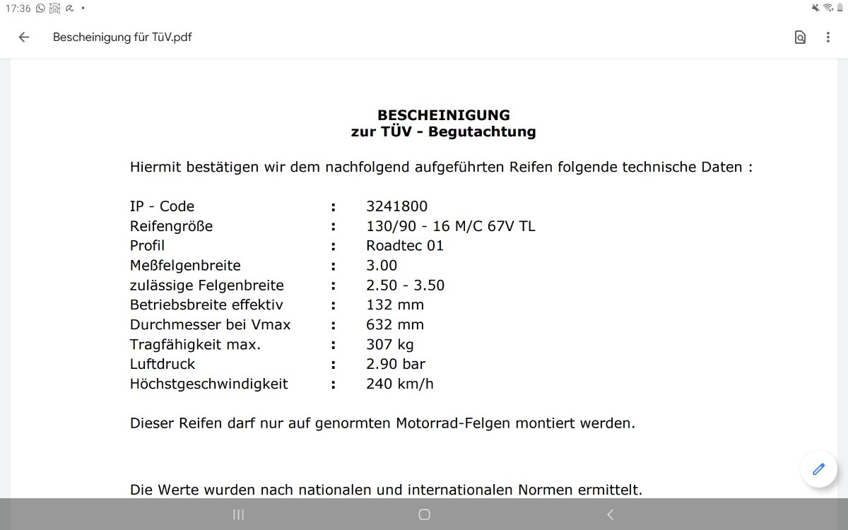

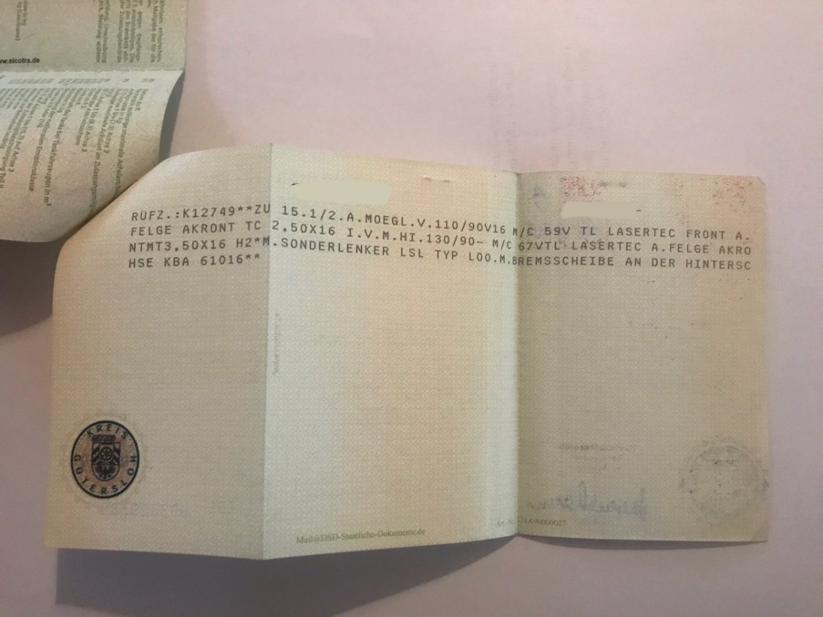

Gexx Posted January 20 Share Posted January 20 Moin Jochen, ich habe an meiner T4 andere Reifen auf Speichenfelgen Vorne 110/90, hinten 130/90 , aber natürlich auch andere Felgengrößen (16") Da gab es vom Reifenhersteller eine Bescheinigung zur TÜV Begutachtung mit allen techn.Daten des Reifentyps. Damit konnte man eine Abnahme beim TÜV machen Das hat eigentlich nichts mit dem Fahrzeugalter zu tun Viele Grüße Robert Quote Link to comment Share on other sites More sharing options...

gojo Posted January 20 Author Share Posted January 20 vor 10 Stunden schrieb commander: Hallo, erwähnenswert ist, dass es die Mille Gt in 2 Serien gab. Dementsprechend gab es auch Unterschiede in der Felgenbreite, bei Gußrädern und auch bei Speichenrädern. Ebenso wurden entsprechend auch notwendige unterschiedliche Schwingen verbaut. Was willst du mit größerer Reifenbreite erreichen. Ich habe leider keine Musterlösung für dich. Aber nach meiner Erfahrung war die serienmäßige Größe der Bereifung zufriedenstellend. Vielleicht findest du hier ja jemanden der breiter Reifen verbaut hat. Grüße Commander P.S.: Lese erst jetzt gerade deinen Umbauwunsch: Cafe Bobber. Aus optischen Gründen breiter bereifen? Danke dir! Auch für die Zeichnungen/Foto. Was hatte denn die Mille 2te Serie drauf? VG Jochen Quote Link to comment Share on other sites More sharing options...
Gexx Posted January 20 Share Posted January 20 vor einer Stunde schrieb gojo: Vielen Dank für deine Antwort/Hilfe. Aber dann wäre das mit Reifenbindung verbunden? Und du hast andere Felgengrößen..16.. Ich brauche jemanden, der die normalen 18 Zoll Felgen hat. Bj. 89...müsste noch 1. Serie sein? VG Jochen Hi Jochen, ja bei mir war es mit Reifenbindung...ist allerdings auch schon über 10 Jahre her. Evtl. läuft das heute anders Ob das jetzt in Verbindung mit 16" oder 18" Felgen ist, dürfte rein vom Gutachtenprozess egal sein. Ich würde einfach nochmal zu einem anderen Gutachter-Verein gehen (TÜV vor Ort, Dekra, GTÜ usw.) und da nachfragen. Meist haben die immer einen Kollegen der spez. für die Einzelabnahmen verantwortlich ist. Mit dem kannst du das besprechen Quote Link to comment Share on other sites More sharing options...
commander Posted January 20 Share Posted January 20 vor einer Stunde schrieb gojo: Danke dir! Auch für die Zeichnungen/Foto. Was hatte denn die Mille 2te Serie drauf? VG Jochen Hallo Jochen, ehrlich gesagt, weiß ich das nicht mehr so genau. Die Guß und Speichenräder unterschieden sich ja nicht nur durch Schlauch/Schlauchlos, sondern auch durch unterschiedliche Bremsscheiben. Die Ausbuchtung in der Schwinge waren wie bei LM 4 und zur Verbauung breiterer Reifen vorgesehen und ja auch in der 2. Serie verbaut. Vielleicht hilft dir die angehängte Info. Grüße. Commander Moto Guzzi Speichenradset 18 Zoll 2.50 x 3,00 Flachschulter - Le Mans 4, 5, 1000 S... Bild vergrößern Art.Nr.: 300033010 Gewicht: 10,88 kgLieferzeit 2-8 Wochen **) 990,00 € inkl. 19 % MwSt. zzgl. Versandkosten Technischer Hinweis Für die die Modelle LM 4- 5 und 1000S, empfehlen wir die Gabelbrücken gegen die breite Variante der Tourer mit 195mm, zum Beispiel Mille GT auszutauschen. Sonst besteht hierbei die Gefahr das die Bremszangen gegen die Speichen streifen. Nach Umbau der Gabelbrücke können wieder die breiten Flanschsätze verwendet werden. Bei der Verwendung der 3,00 Zoll Hinterradfelge sollte auch nur die breitere Schwinge der LM 4, 1000S oder T5 eingesetzt werden. Quote Link to comment Share on other sites More sharing options...

Gexx Posted January 20 Share Posted January 20 Von den Reifenherstellern bekommst du so eine Bescheinigung. Damit kannst du dann beim TÜV eine Einzelabnahme machen. Die anderen techn.Einbaubedingungen, die hier schon genannt wurden, müssen natürlich passen. 1 Quote Link to comment Share on other sites More sharing options...
