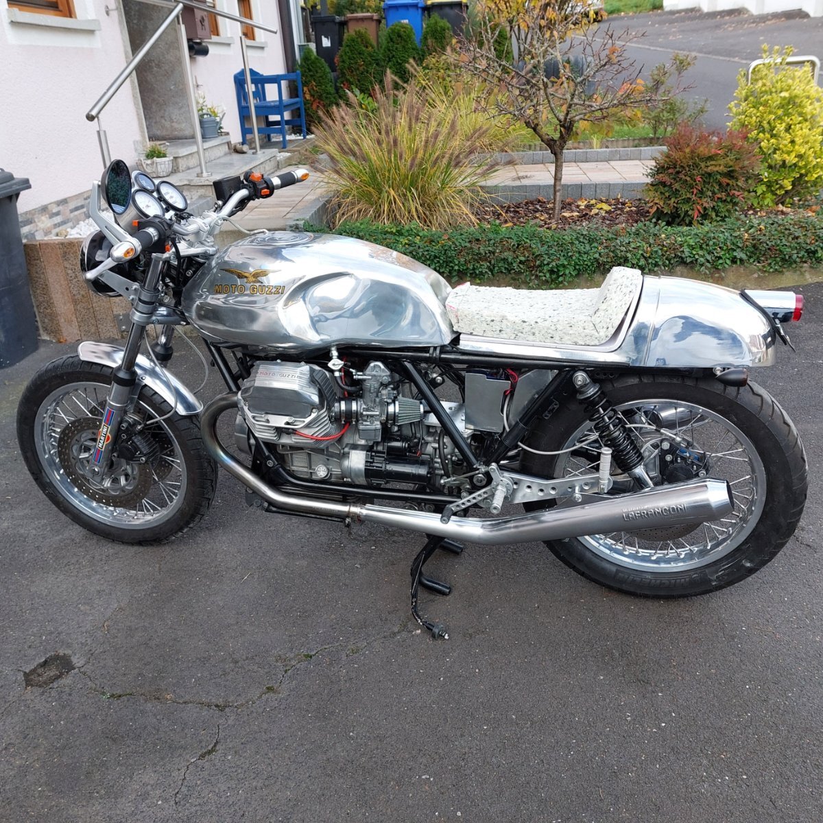

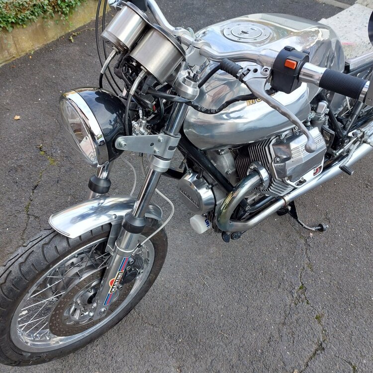

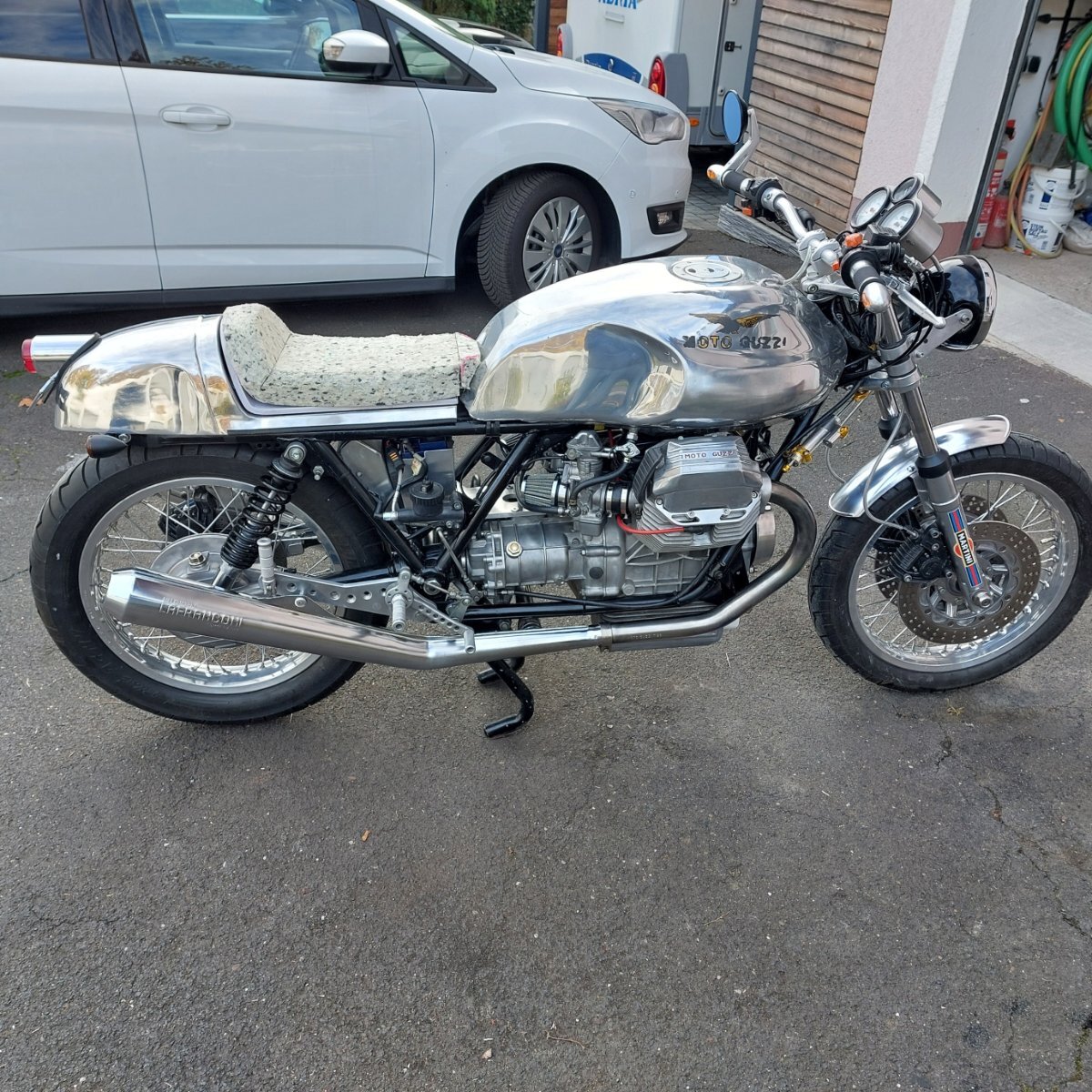

Nach 3 Monaten kurz vor der Vollendung. Erste kurze Ausfahrt musste dieses Jahr noch sein 🫠 Erstrs Bild mein Hauptbike nach 25 Jahren GS fahren. Die LeMans immer in Arbeit

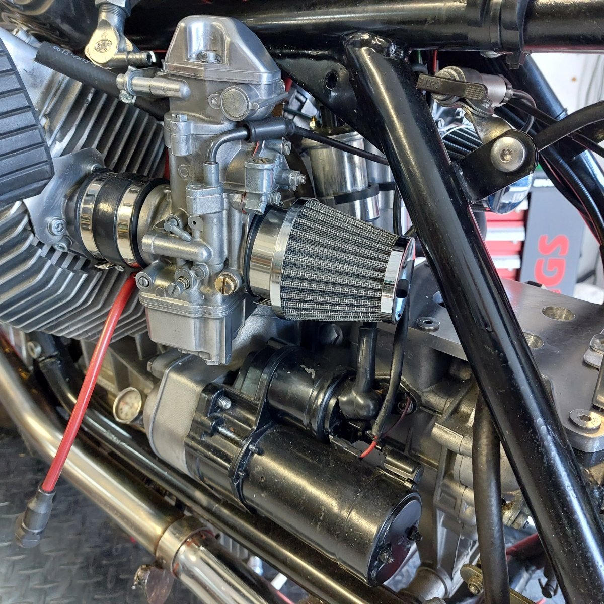

Heute nochmal neue Membranen eingebaut und sie läuft. Ja mit den offenen Trichter läuft sie stabiler. Werde irgendwann weiter tüfteln mit den offenen Filtern (wie K&N) Interessiert mich einfach. Jetzt erstmal alles gut soweit. Pause ist erstmal angesagt nachdem ich sie ja in 3 Monaten komplett umgebaut habe 🤗 Muss ja auch erstmal zum fahren kommen. Also im Stand klappt alles auch Gasannahme ohne sich zu verschlucken oder zu spetzen.😉 Ist ja schon mal ein großer Schritt gewesen. Danke nochmal an die vielen Tipps hier 👍

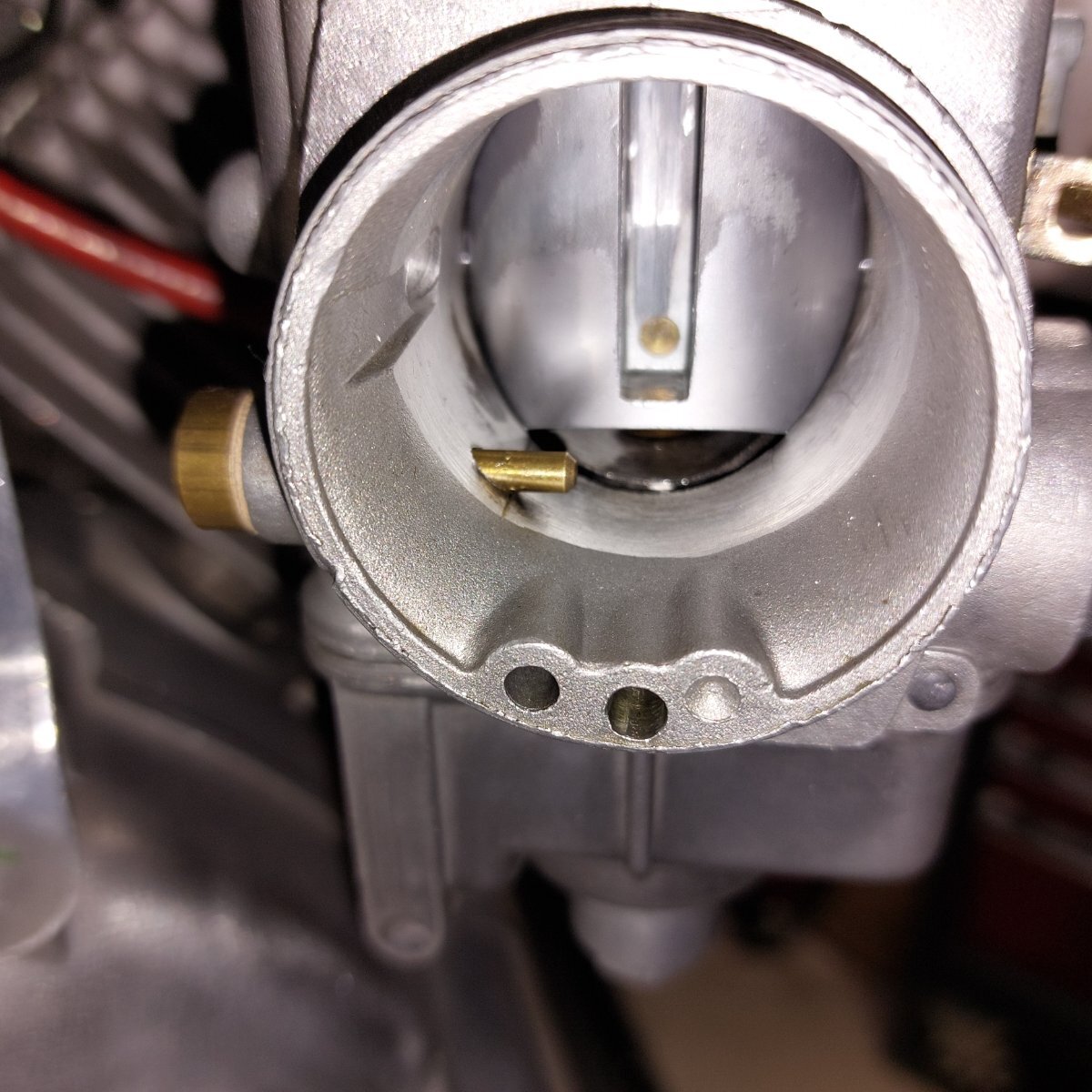

Wolfgang Habe mal deinen Vorschlag umgesetzt, da ich ja auch Lafranconi Propeller und die offenen Luftfilter habe. Offene Trichter hätte ich ja auch noch 😉 Heute aber erstmal neue Unterbrecher und Kondensatoren eingebaut. dann neue 65er LLD, 145er HD sie läuft erstmal stabiler. Muss noch versuchen etwas genauer einzustellen und die neuen Membranen einbauen Danke erstmal

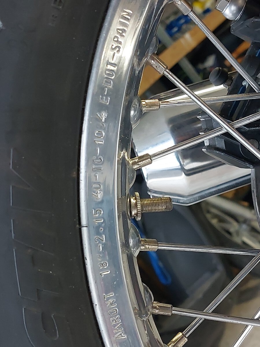

O.k. erstmal danke an alle für eure Beiträge. Mir geht's hier nicht um TÜV, DEKRA oder der gleichen. Ich habe ja schon mehrere Oldtimer restauriert mit und ohne Speichenfelgen und jeweils mit und ohne Schlauch. Gerade bei Motorräder würde ich persönlich generell nie auf Speichenfelgen ohne beidseitigen Hump, einen schlauchlosen Reifen fahren. Risiko das der Reifen beim flachen Felgenhorn / Tiefbett abrutschen könnte, wäre mir zu groß. Klar reparieren lässt sich der Reifen ohne Schlauch leichter und schneller,aber das ist hier ja nicht das Thema. Die Bezeichnung TC war die eigentliche Frage. Danke und Gruß 👍 -

Akrontfelgen 18-2.15 40-TC-10.4 Habe diese Felgen auf der LeMans Will jetzt neue Reifen aufziehen. Bei den alten wurde ein Schlauch mit eingebaut. Gem Bezeichnung TC ist normal keiner gefordert oder ? Thema Abdichtung usw. Bei meiner alten GS und Triumph hatte ich auch schlauchlose Reifen drauf Wie seht ihr das ? Danke Gruß
Wolfgang genau das war vermutlich mein Problem. Auf den Propeller war ein Ring ca 1cm Breite. Den habe ich gerade entfernt und alle Düsen nochmal durchgeblasen. Und siehe da sie läuft wieder 🤗 mit Gasannahme, mit den offenen Luftfiltern. Mensch war ich wieder glücklich 🤗 Habe aber dennoch feststellen müssen, daß die Zündspuhlen die ich ja ins vordere Rahmendreieck sprich über das Getriebe positioniert habe, dort zu warm werden. Dadurch fängt sie dann auch mit Fehlzündungen an. Die muss ich weiter nach hinten, außerhalb der direkten Wärme anbringen. Die Motorwärme erhitzt im Stand ganz schön den WBO Tank. Habe sogar Blasenbildung bei der Be und Entlüftung vom Tank. Na gut , das sind jetzt alles Problemchen im Stand. Fahren kann ich ja noch nicht damit. Danke an alle
