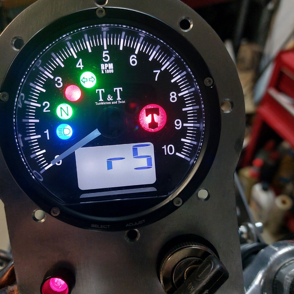

Und wieder mal etwas erweitert Microschalter und Cockpit verändert. Da die Kabel der Microschalter alle etwas dünn waren, wurden die Funktionen wie Abblend- und Fernlicht sowie Anlasser und Not-Aus über Relais geschaltet. Alle Relais sind unter dem Tank. Kontrollleuchten LED für Fernlicht, Neutral und Öldruck. Ladekontrollanzeige ist geblieben. Tacho ist weggefallen. Tachoantrieb ist ja momentan nicht zu bekommen.

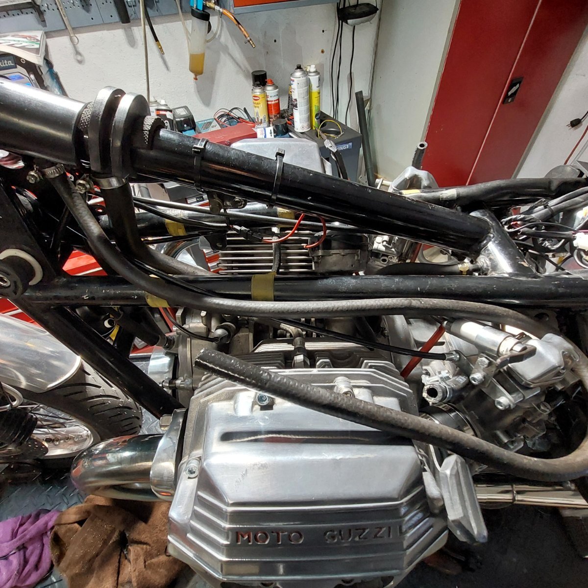

Jetzt habe ich erstmal eine Auffangdose eingebaut. Wenn das neue Druckventil von HMB verbaut ist und das Wetter passt, probiere ich rs nochmal aus. Und jetzt das Bild🤪 Das ist keine Lachgas Einspritzung von RedBull 🤣🤣

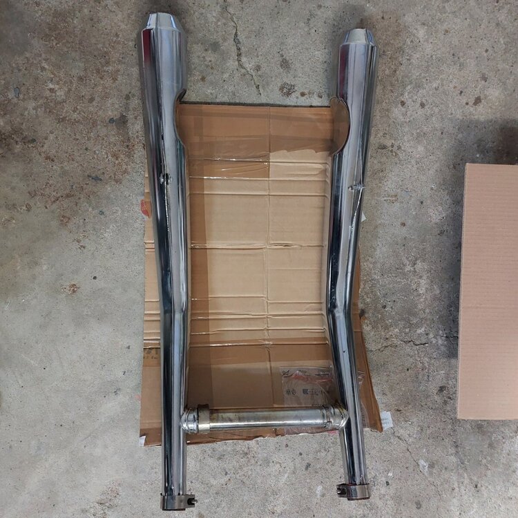

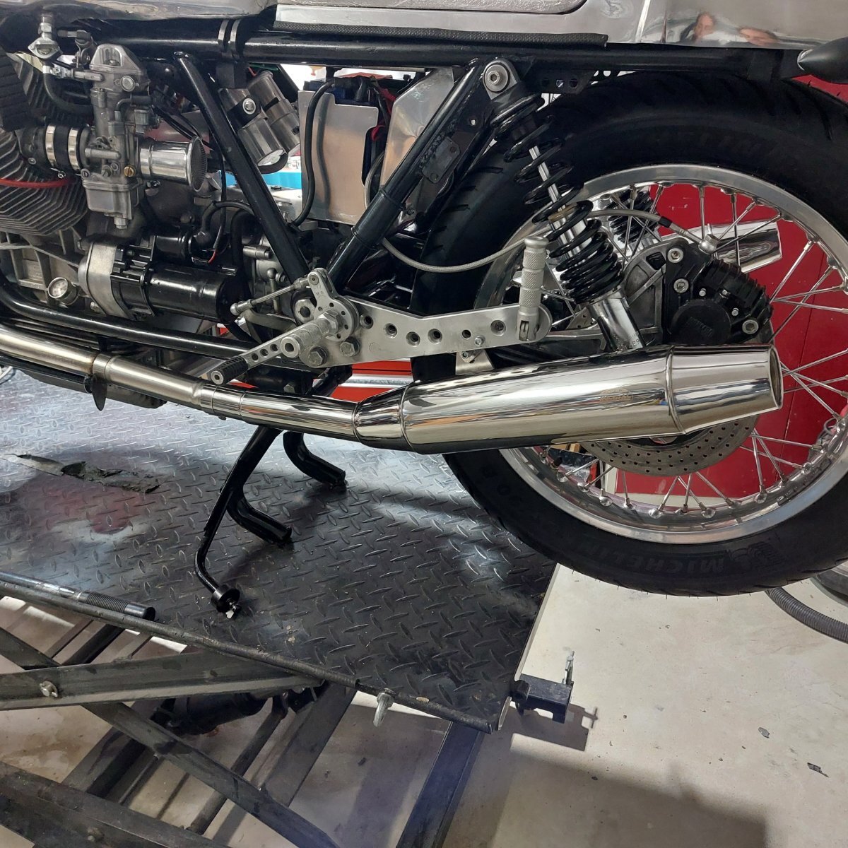

Lafranconi Competizione Silenziatori chrom Mit Propeller Super Zustand, beim Motorlauf kein Klappern hörbar, Keine Dellen oder tiefe Kratzer Dachte an 400-450,-€ ist verkauft 400- 450,-€

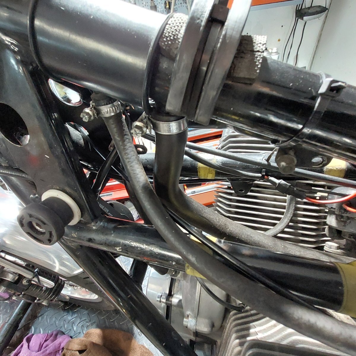

Ja genau so ist es bei mir aufgebaut, das habe ich heute auch gemacht. Habe alles mit Druckluft ausgeblasen. Es kam ganz schon Schmotter raus. Bin dann auch mit biegsamen Drahtrundbürste rein gefahren. Allerdings habe ich am T ,wo der Rücklauf ist, nur einen Anschluss. Kugelventil war auch gangbar. Dann nochmal Kompressionsdruck Prüfung. Beide 10,5 bar. Habe mal den kleinen Entlüftungsschlauch der nach hinten geht, weg vom Hauptständer und weg vom Hinterrad verlegt. Werde mir da mal einen Auffangbehälter hinbasteln. Und dann mal weiter schauen.

Getriebe und Kardan ist alles dicht. Muss sowieso noch die Manschette vom Kreuzgelenk erneuern. Die ist aber auch trocken. Den Ölabscheider von HMB habe ich mir gerade angeschaut. Bin nur am überlegen welches und wo ich mir so ein Teil einbau. Will mir ja nicht gleich wieder das freie Rahmendreieck zu bauen. Hat vielleicht jemand ein Beispielbild zur Inspiration. Vielleicht baue ich mir ja auch ein Behälter selber. Vielleicht unter dem Höcker ???? Mal schauen. O.k. - erst nochmal Ölstand prüfen - Kugelventil prüfen - und Behälter planen

Eingefüllt 2,75 Liter bis zur Hälft jm Schauglas Öl Sammelbehälter, gar keinen. Schlauch endet am Hauptständer
