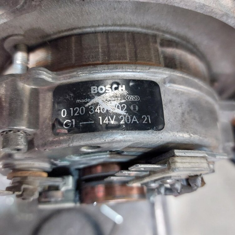

  19. Und weiter geht's 😉 Lima begutachtet äußerlich macht sie einen sehr guten Eindruck. Kohlen sind fast im neuwertigen Zustand Dennoch erstmal alles sauber gemacht. Zündverteiler ebenfalls sehr guter Zustand. Zündung statisch musste nachgestellt werden. Unterbrecher auch guter Zustand, werde diese dennoch neu ersetzen. Evtl gleich mit Kondensatoren Zylinder mit Endoskop geprüft,keine Riefen oder sonstiges zu erkennen. Erste Kompression Druck Prüfung 9,5 und 9,7 bar Anlasser läuft auch einwandfrei. Was will man mehr. Werde demnächst den ersten Probelauf machen. Zuerst noch alle Öle wechseln. Provisorischen Tank dran hängen und dann müsste es klappen. Sattler habe ich jetzt auch in der Nähe gefunden 😀 Und meinen ALU Tank WBO werde ich noch von innen versiegeln. Achja meine passenden Ansaugtrichter sind auch gekommen. Die offenen ALU Trichter werde ich nicht montieren. So das war es wieder mal 🫡

  24. Hallo zusammen, Frage an diejenigen die schon den Limaregler und Gleichrichter bei den LeMans erneuert haben. Habe heute mal meine Lima begutachtet. Siehe Bild Grundsätzlich schaut sie ja nicht schlecht aus. O.k. Neue Kohlen müssen rein, das ist nicht das Thema. Sie ist 2016 das letzte mal gelaufen. Es ist noch der alte Regler und Gleichrichter verbaut. Meine Überlegung ist, gleich einen neuen Regler mit Gleichrichter einzubauen. Ob die alten noch richtig funktionieren, kann ich nicht sagen. Motor läuft noch nicht. DENISE bietet z.B. Regler mit Gleichrichter an. Hat jemand den oder vergleichbaren schon eingebaut und Erfahrungen gemacht ? Für Erfahrungen und Hinweise wäre ich euch echt dankbar. Gruß Thomas
