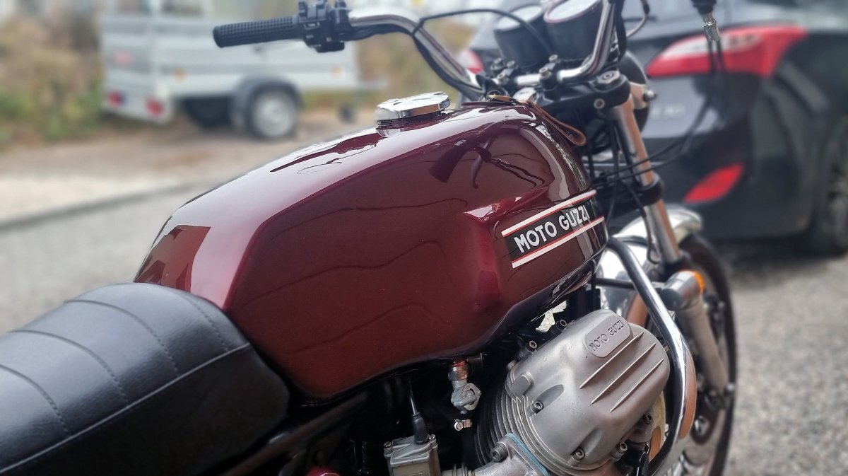

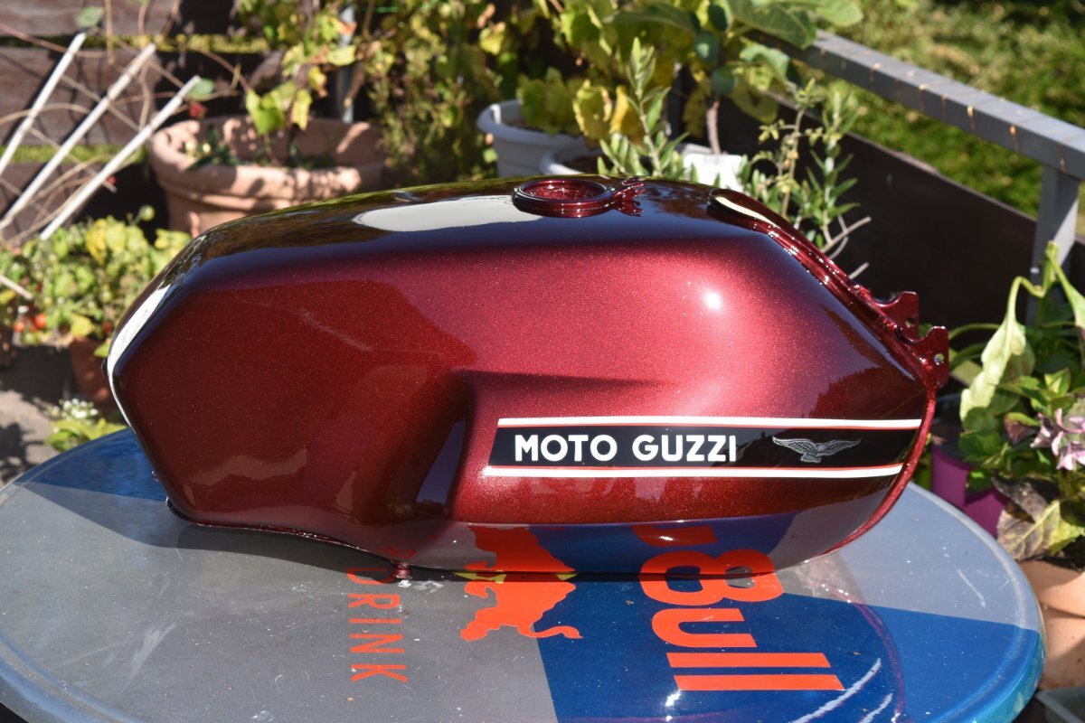

Danke, ist aber nicht meine. Habe nur die Lackteile neu gemacht. Der Farbton wurde nur Anhand der Fotos und Videos von der Ewan McGregor Maschine nachgemischt. Ohne Muster in Original nicht ganz einfach. Ist ein Dreischichtlack. Sollte Richtung Bordeaux gehen. Alle Teile wurden gesandstrahlt und von Grund auf neu gemacht. Tank hatte ein paar verdeckte Spachtelstellen. Die Maschine hatte eigentlich einen anderen Tank. Die Achsen der Deckelgarniere waren nicht vorhanden. Da steckten Nieten drin. 🙂 Das Innere einer Schweißelektrode geht genau durch. Original wird es die wohl nicht mehr geben. Mit etwas Fett ist das wieder wie neu. 🙂 Vielleicht sucht noch einer so Achsen.

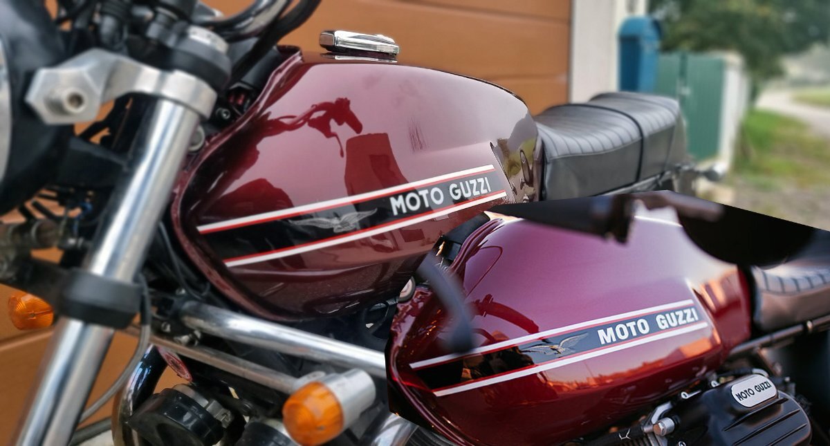

Das Foto wurde mir vom Eigentümer zur Verfügung gestellt da die Maschine nicht in Deutschland ist. Was er verwendet hat, keine Ahnung, vermutlich Smartphone mit Minisensor.. Der obere Strich läuft bei der Vorlage an der Biegung vorne aus. Wie auch beim Bild von Padrone. Der schwarze Mittelteil war mit Schablonierfolie abgedeckt die absolut gerade auflag. Bei Verzug hätte sie sofort Falten geschlagen. Bezugspunkt war die kleine Kante im Tank. Auf dem Foto mit Tank auf dem Tisch sieht man gut das die Oberkante des Streifens gerade zum vorderen Knick im Tank ausläuft.

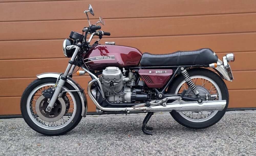

Oben habe ich ein Bild verlinkt mit dem selben Motorrad wie bei holger333 verlinkt. Sind wohl immer wieder anders. Bei den Italienern wohl normal. Ich habe mich nach dem Bild von Ewan McGregor gerichtet weil es so Wunsch war. Aus anderem Winkel sieht es wieder anders aus.

Beim ersten Bild scheint es so. Beim Dritten läuft er gerade nach vorn. Allerdings kommt der Tank unten etwas hoch. Ist exakt wie bei dem Vorbild von Moto Guzzi V7 Sport owned by Ewan McGregor. Habe Bilder davon. So sollte es werden und so ist es geworden. Die Art gibt es auch von Moto Guzzi in 2 Varianten. Je nach Blickrichtung oder Tank wirkt es anders. Schau mal das. https://www.motorrad-fuchs.com/relaunch/_upload/_productpic/1117/0/0000_1.jpg

Den Lacksatz habe ich vor kurzem gemacht. Embleme sind nicht aufgeklebt sondern komplett in Lack ausgeführt was eine Retusche bei Beschädigung einfacher macht als bei aufgeklebten und einlackierten Pepper.
