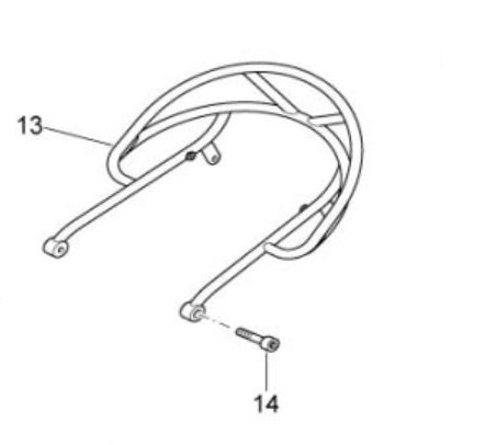

Gesucht werden die rechte Abdeckung für den Stoßdämpfer und der rechte Träger für die Sozius-Fußraste siehe Bild - danke fürs Nachsehen Gruß Christoph Aktualisierung : die Fußraste(n) habe ich zwischenzeitlich erhalten; dringend gesucht werden die beiden Kunststoff-Verkleidungsteile für die rechte Seite der Special bzw. Special Sport.

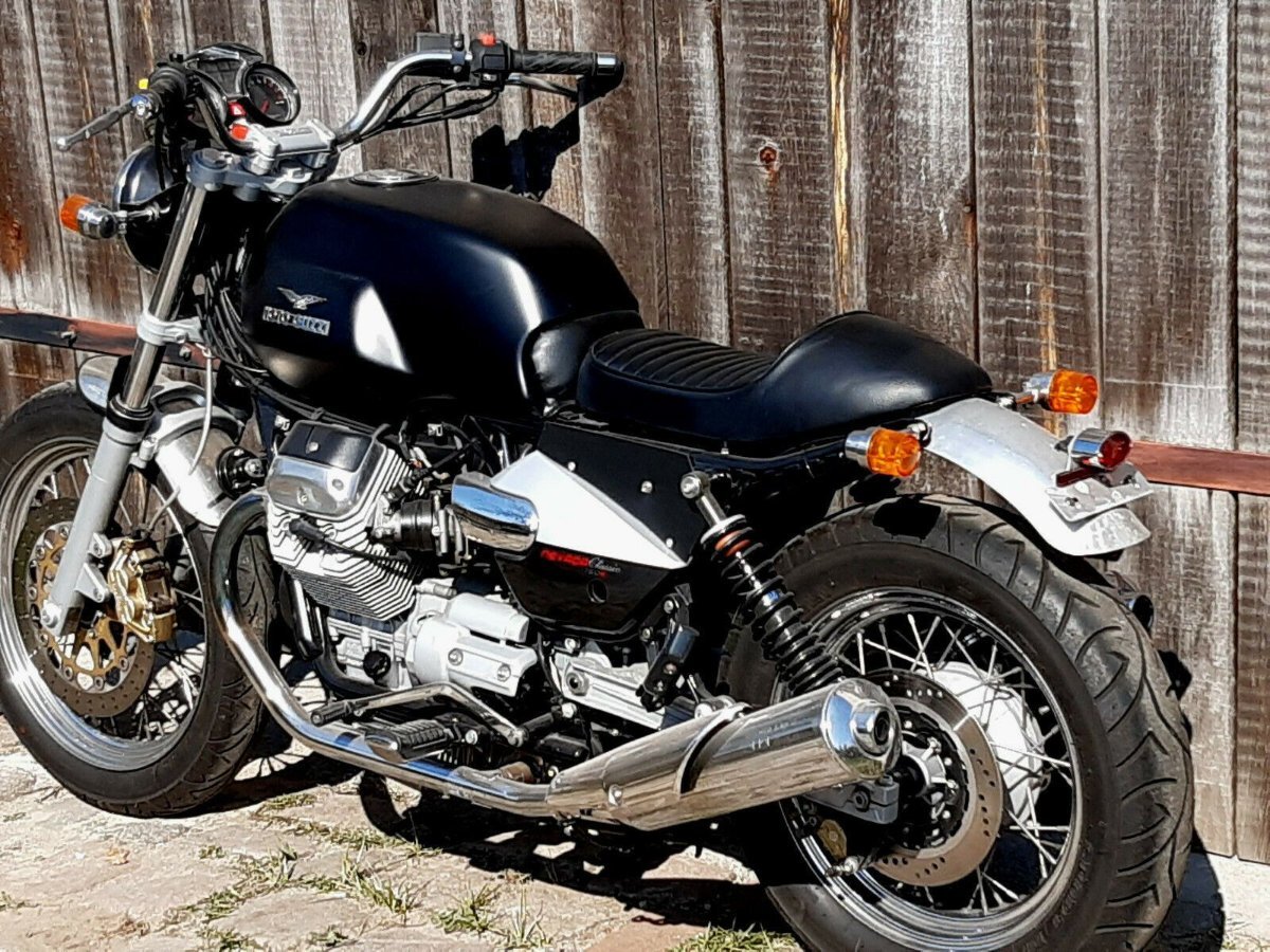

Hallo, in den letzten 1,5 Jahren habe ich mir eine guterhaltene Jackal nach meinen Vorstellungen mit einigem Aufwand bei begrenzten Mitteln umgebaut - Grundton schwarz mit viel Chrom (Blechteile) und Vintage-Bank und - Gepäckträger/Reling. Früher - also vor rund 40 Jahren bin ich viel Gespann gefahren- viel gute Erinnerungen. Deswegen - und wegen zunehmender Knieartrose hatte ich wieder an ein Gespann gedacht. Aber ein mir bekannter TÜV-Prüfer hat mir so viel über den Abnahme-Aufwand erzählt, dass ich lieber auf ein fertiges Gespann orientiert habe. Durch glückliche Umstände konnte ich jetzt eine 99er Special mit Walter-Seitenwagen erwerben - wenig gefahren aber trotzdem gut gepflegt und zu einem fairen Preis. Soweit sogut. Die Geschmäcker sind verschieden - und eine perlweiße Special mit den vielen barocken Kunststoff-Verkleidungsteilen ist nicht meine Richtung. Noch dazu machen Sie einen recht filigranen zerbrechlichen Eindruck. Mein Gedanke nun: technisch bleibt natürlich am Gespann alles wie gebaut (Schwingengabel, Smart-Räder usw.) -ist ja auch alles in den Papieren eingetragen. Aber der Lacksatz, Tank, Sitze wechseln. Die Maschinen sind mit einem Monat Unterschied seinerzeit zugelassen worden. Nach Überprüfung der Ersatzteilkataloge bei Stein-Dinse sehe ich da technisch wenig Probleme - sollte gehen. Aber die Frage ist : gibt es da irgendwelche rechtliche Bedenken, die ich beachten sollte und derzeit nicht überblicke ? Im Endeffekt würde das dann Jackal-Gespann bleiben und die Special müsste gehen, wobei man das ja auch kommunizieren kann. Gruß Christoph

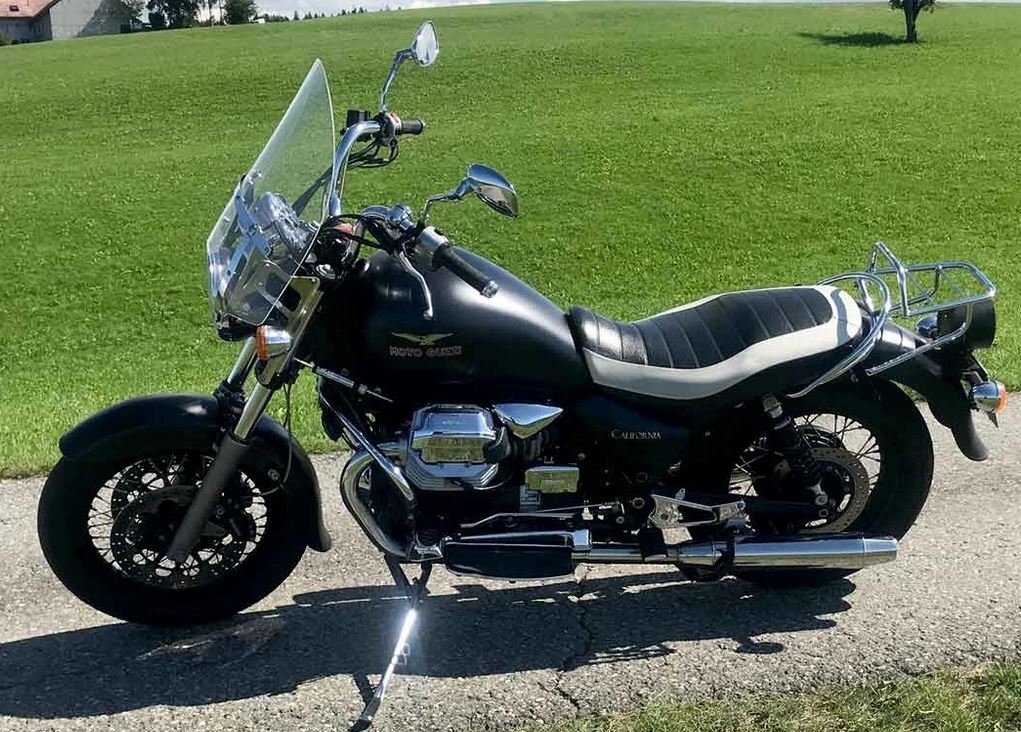

Hallo Stefan, Ich habe den Beitrag von Dir erst jetzt gelesen. Die Bank hatte mir optisch auch sehr gut gefallen- die passt einfach zur California. Darum hatte ich sie mir auch spontan angeschafft. Ich bin aber leider nur Durchschnittsgröße( 1,77 m) und die Beine sind etwas kürzer als Durchschnitt ... In meinem fortgeschrittenen Alter lege ich schon Wert darauf, mit beiden Füßen bei der schweren Maschine fest zu stehen. Die Bank baut gefühlt etwas höher. Darum habe ich sie mit Bedauern nach 10 Minuten Probesitzen wieder abgebaut und den originalen Jackal-Sitz montiert. Der Wechsel ist problemlos. Gerne kann ich sie zum oben genannten Preis anbieten. Gruß Christoph -

Hallo Holger, so eine Bank hatte ich mir letzten Winter bei Stein-Dinse gekauft. Von der Optik bin ich nach wie vor überzeugt. Aber der Sitzkomfort des originalen Jackal-Sitzes ist doch (aus meiner Sicht) wesentlich höher , sodass es bei einer kurzen Sitzprobe in der Garage blieb. Ich würde die Bank für 330 € incl. Versand anstelle der ursprünglichen 380 € abgeben. Gruß Christoph
