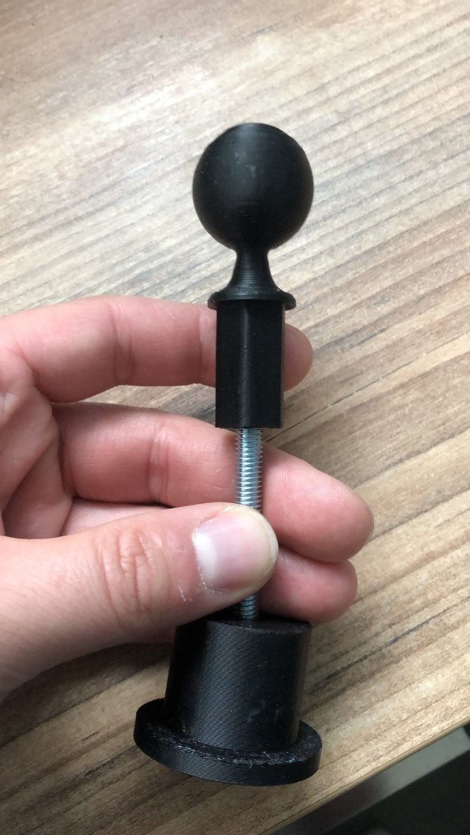

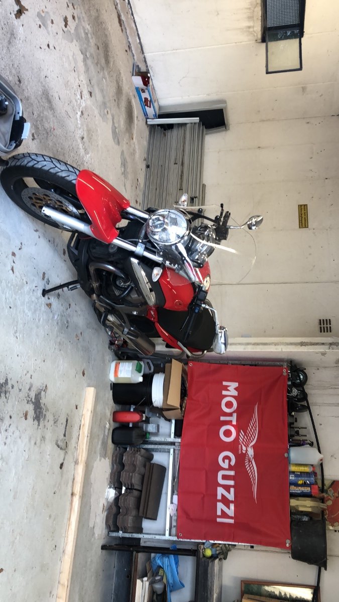

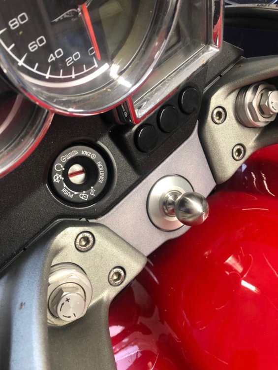

  3. Hey, da ich mit den verfügbaren Lösungen für eine Halterung eines Handys oder Navis an der Breva sehr unzufrieden war habe ich kurzerhand eine eigene gebaut und möchte das mit euch teilen. Vielleicht inspiriert es ja den ein oder anderen zum Nachbau Im Prinzip ist es ein Sechskant mit Gewinde und Kugel geworden. In das Gewinde kommt eine Gewindestange die von unten gekontert wird. Dafür gibt es eine Hülse die in das Rohr vom Lenker passt. In schwarz seht ihr den Prototypen aus dem 3D-Drucker. Als klar war das es passt habe ich es aus VA drehen lassen. Auf Bild 2 ist das ganze dann in montiert zu sehen. Jetzt kann man hier mit bspw. mit einem RAM Mount ein Handy befestigen. In meinem Fall ist es ein Garmin Zumo geworden. Bis Bald! Daniel
