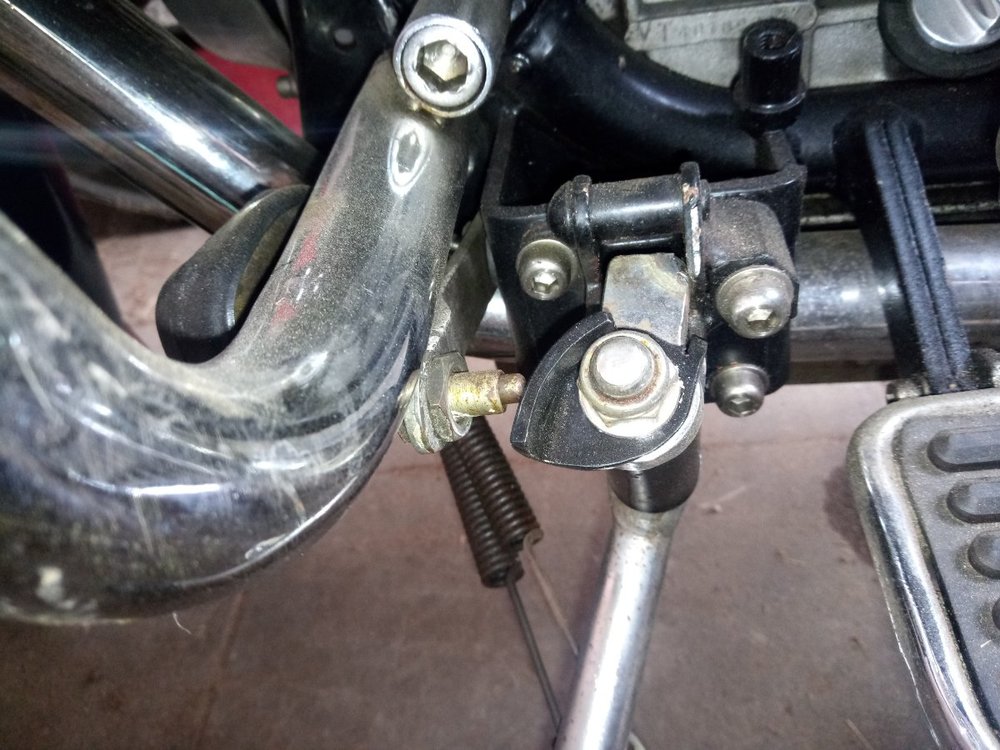

Den fehlenden Schalter für den Seitenständer habe ich auch bekommen, die Kurvenscheibe zur Betätigung habe ich mir dann selbst gebaut. Sieht so aus:

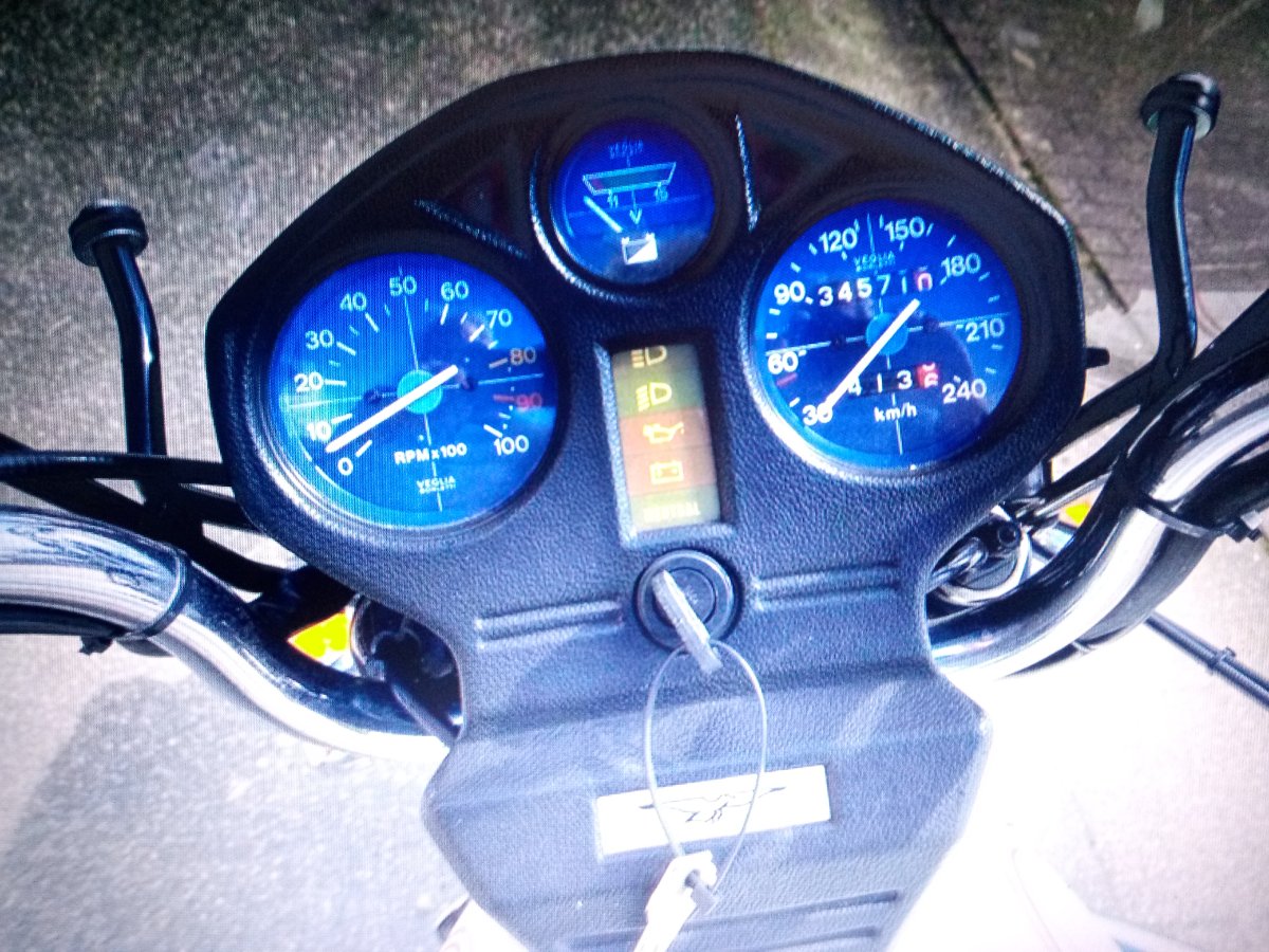

Moin, auf Grund unqualifizierter Basteleien eines Vorbesitzers ist die vorhandene Lampendose (siehe Bild) nicht mehr zu retten. Hat jemand - vielleicht aus einem Umbauprojekt - ein gutes komplettes Gebrauchtteil liegen und möchte das auch abgeben?
