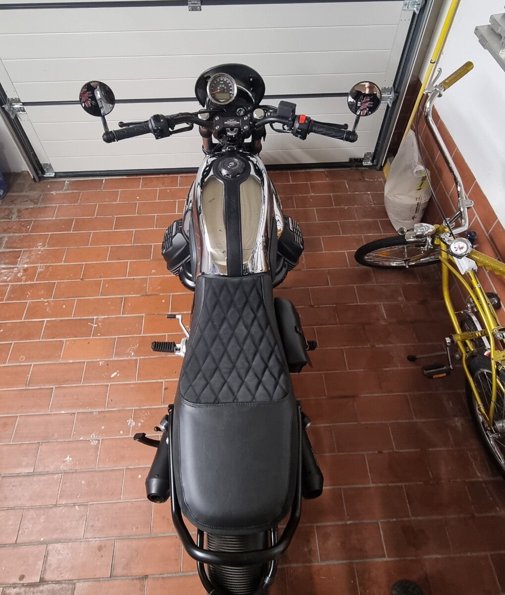

welche Sitzbank ist das? Gefällt mir seeeehhhrrr gut. Die Decals sind spitze 👍 VGG

Was hast du da für eine Sitzbank? 😍

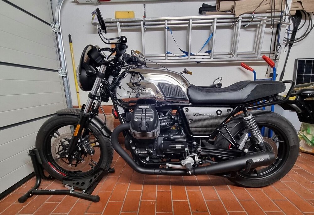

Hatte noch ein MAS Windschild ohne Halter in der Garage und wollte eigentlich eines von LFS montieren, aber das stand so weit ab und war mir zu steil. Die Kombination LFS Halter - MAS Windschild seht ihr hier. Allerdings weiß ich noch nicht, ob das dran bleibt. Auf jeden Fall muss die „7“ noch ausgetauscht werden… VG
Na ja….. sollte man meinen, wenn man sich eine Limited anschafft 😅 Aber eigentlich sollte es eine Milano werden, nur war damals keine am Markt und hier hat das Preis/Leistungsverhältnis am besten gepasst…. Obwohl, inzwischen mit den Umbaukosten… 🤦♂️😅 VG
Mir war es zu viel Chrom, weshalb ich einige Teile getauscht habe (alles rückbaubar). Jetzt in schwarz: Soziusbügel - Bremshebel - Kupplungshebe - Lenker - Endtöpfe (Mistral) - Spiegel Krümmer kommen auch noch Schwarze. Ansonsten sind noch von Baak, Blinker und Starterabdeckung verbaut und der rechte Seitendeckel wurde getauscht und mit einer Tasche (Leder/Canvas) versehen. VG
