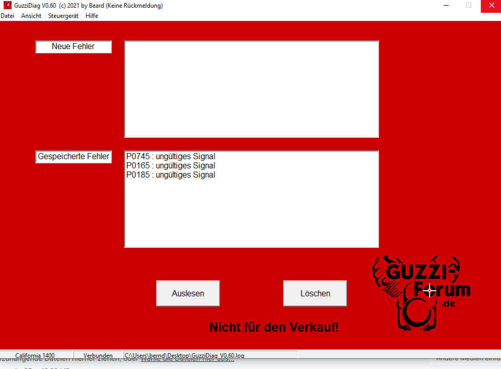

  16. Nachtrag: beim Schalten geht der Motor aus. P0745 - Kupplungssensor, Fehler konnte gelöscht werden P0165 - kann nicht gelöscht werden P0185 - kann nicht gelöscht werden
  17. Am letzten WE hat es mich nun auch erwischt. Rote Warnlampe und Service. Bin dann nach Hause und auf Fehlersuche. Nach 3 Stunden fand ich den defekten Kupplungsschalter. Neuen eingebaut und nun? Rote Service Lampe, Urgent Service, nimmt kein Gas mehr an und dreht im Standgas rauf und runter. Hab dann den Fehlerspeicher ausgelesen und die o.a. drei Fehler gefunden. Kann jemand was damit anfangen, oder weiß was da passiert ist? Konnte die Fehler auch nicht löschen. Gruß Bernd
