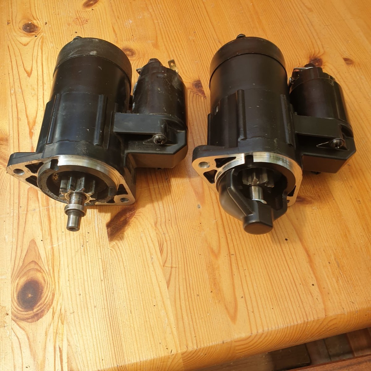

  7. Das schlüpfrige Scheisserchen gefunden. Jetzt noch reinigen und neuen Starter rein. Das Hinlegen hat geklappt. Läuft nichts dabei aus.

  9. Bei der Laufleistung gehe ich mal vom Originalstarter aus. Kommt aus Chengdu Huachuan - also Niederbayern
