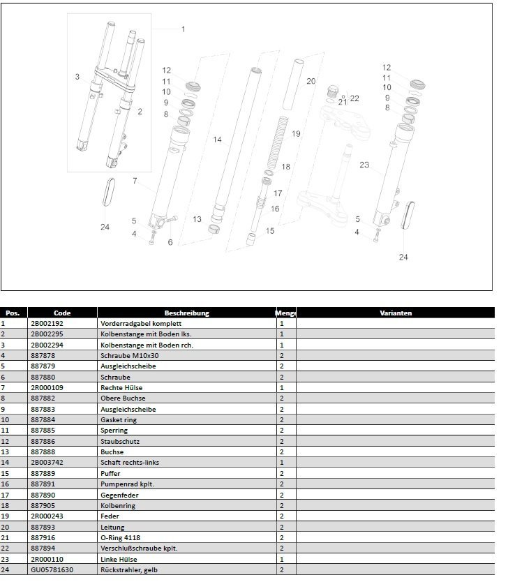

  1. Ich geh mal davon aus, dass die Gabel baugleich mit der "alten" Bobber/V9/V7 ist. Von daher gibts da nicht viel, was quietschen kann. Quietscht es auf beiden Seiten? Wo genau? Im Grunde kann sie nur an den Dichtungen quietschen. Sieht man Riefen/Schleifspuren an den verchromten Rohren? Vlt. wurde ja wirklich das Gabelöl vergessen. Hat dein Händler mal in die Gabel rein geschaut? Da du ja Garanie hast, würde ich es beim Händler bemängeln, bei Verweigerung direkt an Guzzi wenden. Normal quietscht da nichts. Ansonsten bliebe nur, das Vorderrad entlasten (aufbocken), die obere Klemmung lockern und den Gabelstopfen herausschrauben. Vorsicht, da ist etwas Federspannung drauf, also gegenhalten am Stopfen. Dann mal reinleuchten, ob Öl drin ist bzw. genügend Öl. Ich such gleich mal ne Zeichnung raus, wo man sieht, wie das Ding aufgebaut ist. Aber nochmal, du hast Garantie! Lass dich nicht abwimmeln, da quietscht normal nichts! Gruß Christof

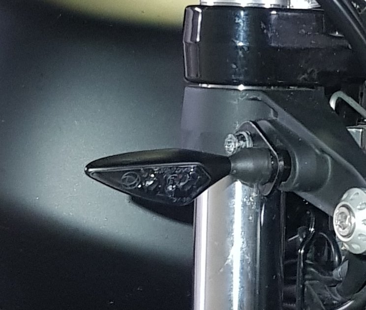

  4. 1. Bild, die verlängerungen 2. Bild, meine lösung.

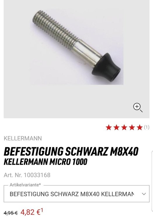

  5. Ich hab die Kellermann rhombus dark vorne. Bis jetzt problemlos. Optik super. Zum anbau brauchst du entweder gewindeverlängerungen oder adapter. Ich hab mir aus alublech adapter gebaut. Ich such mal nach nem bild.
