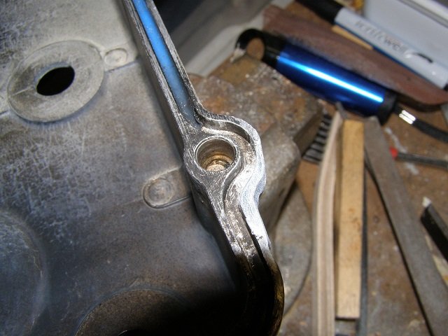

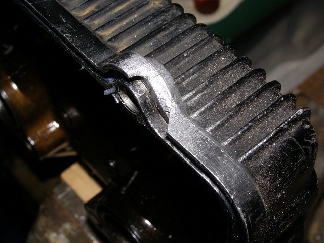

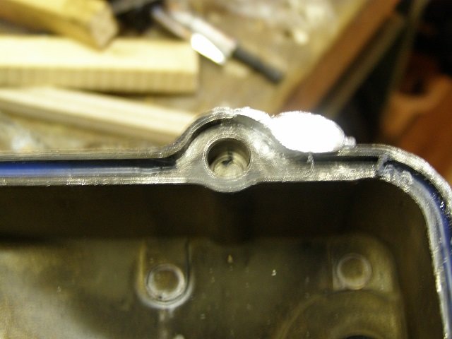

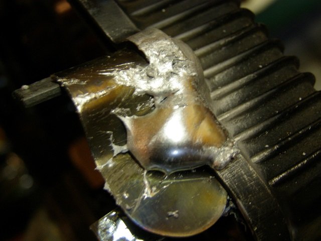

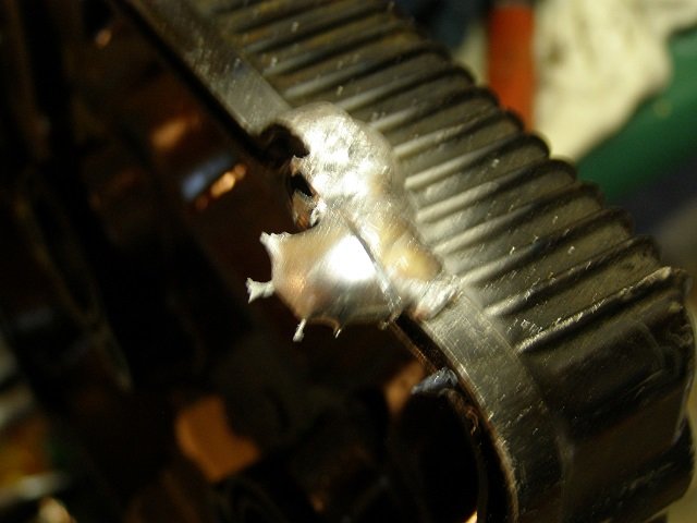

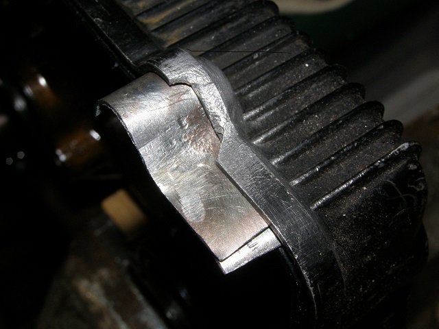

  1. Da ich diese Sommer beim Unterhalt ein Stuck aus dem Ventildeckel von meiner GSX1100F zerbrochen hatte soll das repariert worden. Ich hab das gemacht mit Durafix. Der Reperatur ist jedoch für alle Teilen aus Aluminium zu gebrauchen. Hier die Situation: Mann soll ein bisschen sauber machen und der Oxidehaut brechen mit ein Rostfreie Stahlbürste. Durafix heftet sich nicht an Rostfreier Stahl, deshalb hab ich an die Hintenseite ein Rostfreier Blech im Form gemacht. Dann wird geheisst mit ein guten hobbybrenner. Mann muss viel Hitze herein bringen. (Aluminium gleittet die Hitze schnell weg) Ich habe gedacht: Dies geht nicht und ich wollte damit enden, wann auf einem das Durafix anfang zu fliessen und ich da schnell ein dicke Tropfen auf gelöttet hatte. Auf die nächste Bilder sieht mann das die Durafix sich nicht am Rostfreier Stahl geheftet hatte. Ich konnte das so nach Abkuhlung wieder heraus nehmen. http://www.durafix.nl http://www.durafix.de Ich habe weiter keine Verbindung mit Durafix. Es gebt auch noch andere Marken für das selbe. grtz, Cees
