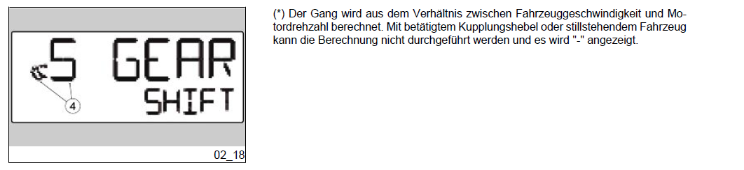

Guest MotoGuzzi Posted July 15, 2022 Share Posted July 15, 2022 (edited) Genau, ist die normale Ganganzeige. Die ZahnrĂ€der stehen fĂŒr "berechnet" aus Motordrehzahl und Geschwindigkeit. Das geht also nur in Bewegung. Hier aus dem V7 III Manual: Edited July 15, 2022 by MotoGuzzi Quote Link to comment Share on other sites More sharing options...
Centenario_DD Posted July 15, 2022 Share Posted July 15, 2022 WĂŒrde auch sagen, dass das nur ein Hilfssymbol ist, damit man versteht, dass es sich bei der Anzeige um den eingelegten Gang handelt. Mich verwundert nur, dass du schreibts das dieses Symbol erst kĂŒrzlich angezeigt wird đ€ Oder das Display hat nen hĂ€nger đ€Ș Im Handbuch ist auch immer dieses Zahnrad abgebildet wenn diese Anzeige dargestellt wird đ€·ââïž Quote Link to comment Share on other sites More sharing options...
cbk Posted July 15, 2022 Share Posted July 15, 2022 Wollte ich auch gerade schreiben. Das Zahnrad bedeutet nur, daĂ die Zahl dahinter der eingelegte Gang ist. Quote Link to comment Share on other sites More sharing options...

Guest MotoGuzzi Posted July 15, 2022 Share Posted July 15, 2022 Also bei mir sind die ZahnrĂ€dchen standardmĂ€Ăig da: Quote Link to comment Share on other sites More sharing options...
Udobeate Posted July 17, 2022 Author Share Posted July 17, 2022 Hi Jungs, danke fĂŒr die Antworten und dir Dirk fĂŒr das Foto. Ich kann es mir nur so erklĂ€ren dass mein Display von Anfang an einen Fehler hatte und deshalb das Symbol nicht angezeigt hat. Durch irgendeinen Umstand ist es jetzt sichtbar geworden. Zumal auf Dirks Foto die ZahnrĂ€dchen im Display deutlich zu erkennen sind, bei meinem viel verschwommener dargestellt werden. ScheiĂ ĂŒberflĂŒssige Elektronik. Ihr habt mir sehr geholfen GruĂ Udo Quote Link to comment Share on other sites More sharing options...
