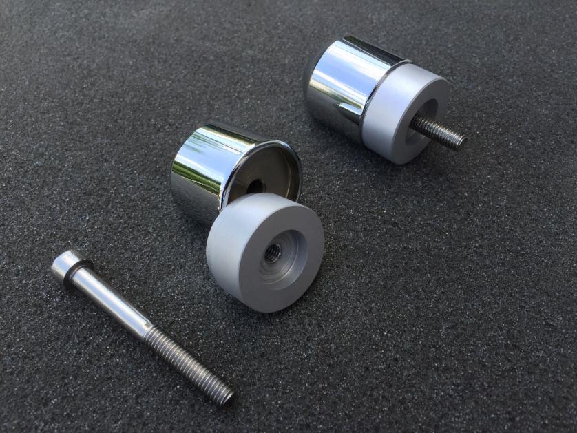

Hi, genau die (Montana Evo) habe ich an meiner V7II Stone verbaut. Passt, vibriert nicht (im Gegensatz zu den Originalspiegeln), und sieht gut aus. Die Sicht nach hinten ist viel besser.
Aaaber: Ganz so einfach ist das mit der Montage nicht. Bei meiner V7II war unter dem Gewicht so ein Gewindedings im Lenker, das ich nicht herausnehmen konnte. Ich habe dann die Haltescheibe vom Spiegel mit einem dicken Bohrer so weit angebohrt, dass das Gewindedings reinpasste. Die innere Aluscheibe vom Spiegel ist dick genug. Ist in 10min erledigt, aber Du brauchst eine Ständerbohrmaschine oder ähnliches und einen dicken Bohrer. Die genauen Masse habe ich vergessen, aber das lässt sich leicht herausfinden: Einfach Gewicht abschrauben und nachmessen.
Ausserdem wichtig: Der rechte Spiegel darf die Drehbarkeit des Gasgriffs nicht stören, also nicht zu weit anbohren.
Anschliessend das ganze Kleinzeug vom Spiegel im Karton lassen und mit der Originalschraube des Lenkergewichts dranschrauben.

@gausne - das klingt ja nicht so toll, einen standbohrer besitze ich nämlich nicht :/ sind die spiegel, die auf den lenker aufgeschoben werden (werden die dann an den originalen lenkergewichten befestigt?) nicht so zu empfehlen?
Edited by diekleineisa
Hi Isa, falls die mit dem Klemmverschluss passen, ist das die einfachere Lösung. Ausserdem kosten die auch weniger. Die Highsider-Spiegel gibts AFAIK in beiden Varianten, EVO ist die mit den Scheiben und ohne EVO mit Klemmverschluss. Ich fand die EVO schöner, habe sie bestellt und dann erst unter das Lenkergewicht gesehen :-)

Also zumindest bei der V7 passen die Klemmspiegel nicht auf die originalen Lenkerendgewichte (die sind zu groß). Ich hab mir dann ein paar kleinere Lenkerendgewichte bei POLO besorgt. Da passen die Spiegel zwar auch nicht direkt drauf, aber konnte ich ausgleichen durch ein Stück zugeschnittene Schlauchschelle dazwischen. War zwar bissi Gefummel, hält aber gut. Hochwertige Alternative ist ansonsten, ein Paar Lenkerendgewichte aus Edelstahl passend drehen zu lassen.
Hi,
mein Problem ist gewesen, dass da schon etwas im Lenker war. Ein etwas (ca. 5mm, wenn ich mich richtig erinnere) vorstehendes Metallteil mit dem Gewinde, auf dass das Lenkergewicht geschraubt wird. Das Lenkergewicht hat bei mir eine entsprechende Vertiefung auf der Innenseite. Die Anbauscheibe vom Spiegel ist auf beiden Seiten plan. Sie würde also, wenn sie einfach darauf geschraubt wird, etwas vom Lenker abstehen. Geht auch, aber sieht nicht gut aus, und verdreht sich vermutlich auch leichter im Fahrtwind.
Also hatte ich nur die Alternativen einen Distanzring dazwischenzusetzen (nicht in passender Grösse vorhanden) oder die Anbauscheibe entsprechend anzubohren.
Vielleicht gibt es verschiedene Versionen vom V7-Lenker? Ich habe eine V7II Stone/rot von April 2015. (Kann leider keine Fotos machen da nicht zu Hause, könnte ich aber in zwei Wochen nachliefern)
Jaaaa, gutes Foto. Genau so (nur nicht so ordentlich) sieht es an der Innenseite der inneren Scheibe meiner Spiegel jetzt auch aus. Diese innere Scheibe mit dem Extraloch wird mit der vorhandenen Schraube vom Lenkergewicht am Lenkerende angeschraubt. Daran wird dann der Spiegel mit fünf kleinen Inbusschrauben befestigt. Am besten mit Loctite, sonst sind sie bald weg.
Umgekehrt, Spiegel nach unten geht auch mit der Befestigung. Du musst dafür die fünf kleinen Schrauben lösen, die grosse im Lenker bleibt.
