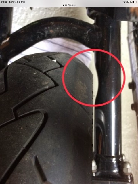

Was den hinteren Reifen angeht, weiss ich, dass aktuell rechts zur Schwinge zu wenig Platz ist, um jeweil rechts und links noch 10 mm von 120-er auf 140-er zu erweitern (FOTO). Das kann ich aber, glaube ich, durch Einspeichen des Rades um 10 mm nach links aus dem Zentrum heraus, hinbekommen. Den Spurversatz von 10 mm würde ich hinnehmen; wäre auch noch gut fahrbar, hatte ich bei einem anderen Motorrad auch schon ´mal.

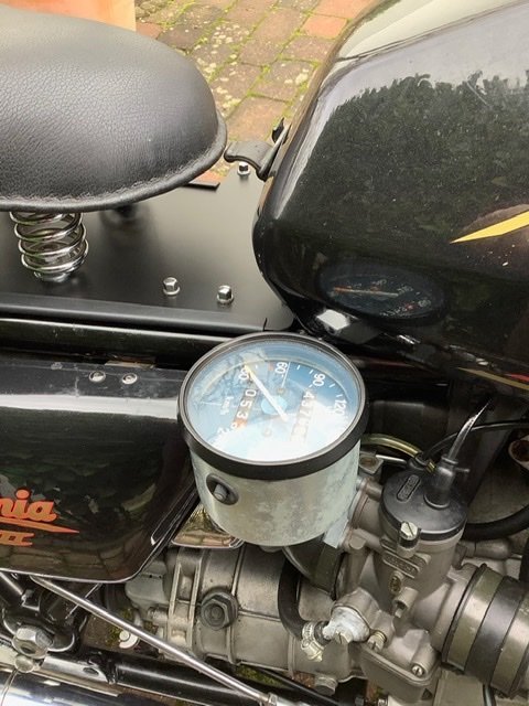

Sieht ja schon krass aus, Deine Neuerwerbung. Die Blechdose da rechts neben dem Tank - ist das der Tacho?
Martin
vor 33 Minuten schrieb martin s:
Ja, finde ich sehr stylisch. Mal sehen, ob der TÜV das -irgendwann- absegnet ( ist ja nicht so hundertprozentig im Gesichtsfeld, man muss für eine zehntel-Sekunde schräg nach unten schauen).
Auf die andere Seite kommt später das Volt-Meter (zum checken der Batteriespannung während der Fahrt, hatte die Cali damals tatsächlich).
Beides dem Cockpit entnommen.

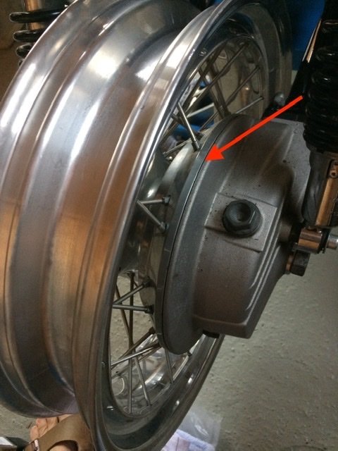

— Und das beste ist, die Mitnehmerplatte samt Ruckdämpfergummis usw. passen auch 1:1 in das neue Speichenrad, so dass da auch nichts anzupassen ist. Zum Kardan-Teller sitzt es nach rechts perfekt (FOTO). Brauche da bloss noch diesen gewaltigen Seegerring und wenige Kleinteile bestellen.

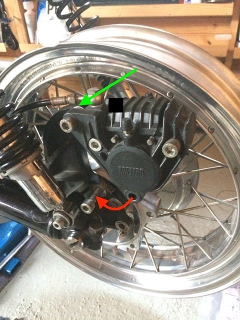

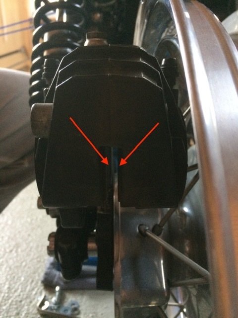

Allerdings ist die linke Seite, also die Bremsenseite, umfangreich anzupassen. Die Original Cali 2 Bremsankerplatte passt zwar mit ihrer Bau-Breite auf der Achse, jedoch ist meine Bremse / Bremszange jetzt viel zu nahe am linken Radflansch dran, so dass sie nicht montierbar ist (FOTO).
Ich habe schon mal versuchsweise oben 4 Unterlegscheiben zwischen Bremsenbefestigungsloch und Bremsankerplatte gelegt, also einen Versatz nach aussen von ca. 8 mm erzeugt (FOTO- Grüner Pfeil).
Reicht aber bei weitem nicht, die Bremse / Bremszange sitzt sogar mit diesem Versatz nach aussen immer noch auf dem linken Radflansch auf bzw. kommt mit den Speichen ins Gehege, so dass ich den zweiten , unteren, Befestigungsbolzen gar nicht montiert bekomme (FOTO - Roter Pfeil).
Fazit: Andere Bremsscheibe brauche ich sowieso. Aber das Hauptproblem ist die Ausdistanzierung der Bremszange nach aussen. Das ganze wird sich im Endzustand noch verschärfen, weil die in meiner Versuchsanordnung schon mit der Bremse kollidierenden Speichen noch 8-10 mm nach links wandern, ich muss ja das Rad/die Felge ca. 8-10 mm nach links einspeichen, damit ich den 140-er reifen überhaupt in die Schwinge und insbesondere in deren Aussparung auf der rechten Seite bekomme.
Vermutlich ist eine andere Bremsankerplatte die Lösung für die Ausdistanzierung, und möglicherweise wird es die der 1100-er Cali Special sein, von der ja auch das Rad stammt.
Es ist auch so, dass in meinem Originalzustand mit Original Bremsankerplatte die Bremszange oben auf 12 Uhr montiert ist, und wenn ich mich nicht irre, ist doch bei der Cali 1100 Special  die Bremszange unten hängend bei 6 Uhr montiert (?), so dass sie bei weiter aussen befindlicher Positon dann auch nicht mit dem Federbein in die Quere kommt, wie das jetzt noch wäre.
Weiss da jemand näheres bzw. hat eine Idee, wie ich da herangehen könnte ?
