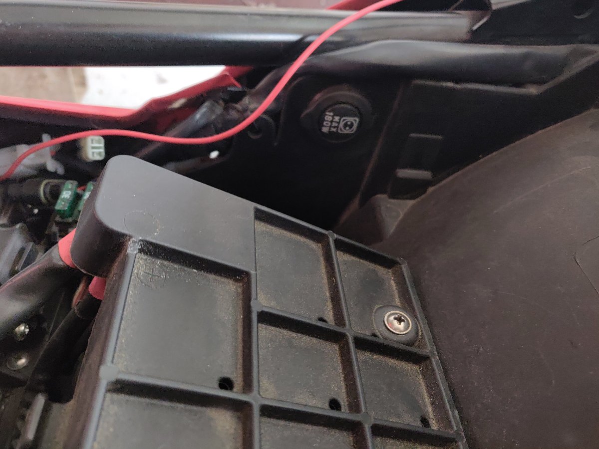

Guzzisto Posted December 2, 2020 Author Share Posted December 2, 2020 Danke für die Hinweise zu Steckdose und Navi-Halterung! Habe die Steckdose heute unter der Sitzbank, rechts neben der Batterie am Rahmen entdeckt (Foto). Eine Gummihülse Ø 14 für die Spannvorrichtung der Navi-Halterung auf der Lenkkopfmutter muß ich noch besorgen - tolle Idee. Habe vorerst eine Fahrradhalterung mit Kugelgelenk am rechten Spiegelfuß befestigt, solange die mittige Halterung noch nicht fertig ist. Thema Warmstart-Probleme Breva 1100: Die rote Leitung auf dem Foto ist übrigens das Hilfs-Startkabel; werde es jetzt um einem nur bei Bedarf einzusteckenden Stecker mit Taster vervollständigen. 1 Quote Link to comment Share on other sites More sharing options...
