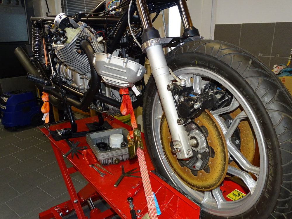

Guzziegon Posted March 5, 2020 Author Share Posted March 5, 2020 Also ich habe mir so ein Ventieinstellwerkzeug zum Preis von 54.- Euro inkl. Versand gekauft und den Test gemacht.. Jedoch muss ich sagen das Ergebnis war anschließend eine Katastrophe. Ich babe das Ventil mit einer Fühlerlehre 0,22 eingestellt und anschließend mit der Meßuhr kontrolliert. Hierbei wurde ein Wert von 0,14 angezeigt. Als ich mit der Meßuhr das Ventilspiel auf 0,22 einstellte konnte ich anschließend eine Fühlerlehre mit 0,35 durch den Spalt schieben. Also eine Differenz von 0,13 und das ist für mich nicht akzeptabel. Nach Rüchsprache mit dem Lieferant wurde angegeben das anscheinend die Ventile anders stehen, tiefer gesetzt oder die Kipphebelschrägstellung anders ist ?? Ich soll das Gerät zurück senden und das Geld wird zurück überwiesen. Also zurück zur guten alten Fühlerlehre . MFG Egon 1 Quote Link to comment Share on other sites More sharing options...
