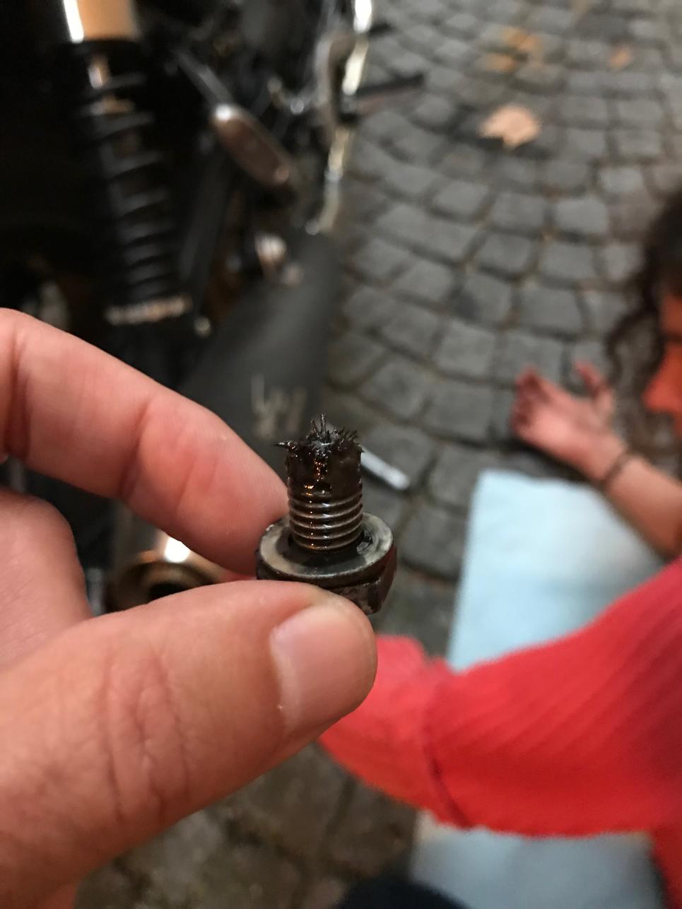

ich hab heute den fälligen Ölwechsel Endantrieb (Kardan) meiner V7 II nach 20.000 km vorgenommen.
Alles unproblematisch. An der Öl-Ablassschraube hing dann doch etwas Metallabrieb - siehe Foto!
Wie war das bei euch? Ist das normal?

Hallo Augusto
Da würd ich mir keine Sorgen machen.Habe nun knapp 19tkm auf der V7 drauf. In der kommenden Winterpause kommen auch meine Öle raus. Also ich erwarte daß meine Ablasschraube genauso aussieht. Frisches Öl rein und gute Fahrt.

Augusto und Jürgen,
das sehe ich ähnlich: ist doch die primäre Funktion dieser magnetischen Schraube, die im Öl schwimmenden Metallspäne zu binden und so den Verschleiß zu minimieren. Da dieses Getriebe das am stärksten belastete am Motorrad ist, gibt es nicht wenige, die dort einen Ölwechsel (auch wegen der doch sehr geringen Menge Schmierstoffs) schon zur Hälfte der vorgegebenen Zeit machen.

Ich möchte hier nicht Erwartungen äussern, sondern Tatsachen berichten: Meine V7c/2012 hat jetzt 35Tkm runter, und mehrere Ölwechsel des Antriebs erhalten. Eine solche Menge an Partikeln gab es bei mir nicht.

Hallo Augusto,
das sieht ja wie echte Späne aus, meiner Meinung nach abgebrochene Kanten von den Zahnrädern. Ist mir auf den letzten 75.000 km wo ich selber den Ölwechsel mache nicht untergekommen, nur immer etwas Ölschlamm. Hätte ich das bei meiner gefunden, würde ich mir das sofort etwas genauer ansehen. Ist nicht mal sehr schwer. Habe ich vor 3 Jahren mal zum Spass gemacht (Kardan zerlegen) weil ich den Gummi zwischen Getriebe und Hinterradschwinge (Kardantunnel) gewechselt habe.
So sieht man viel besser was Sache ist.
Gruß Andreas

Danke für eure Beiträge!
Jürgen, ich sehe es so, wie andere auch, alles nicht dramatisch :rolleyes:
Zum einen ist es der erste Ölwechsel nach 20.000 km. Zum anderen sind es keine Späne sondern feiner Abrieb.
Nachdem ich den Abrieb mit einem Tuch abgewischt hatte, blieb nach dem Versickern des Öls, nicht mehr viel übrig!
Jetzt bin ich gespannt auf die Ablassschraube, wenn ich das Motoröl wechsle - Foto folgt :cool:
Sollte der Abrieb so gering bleiben, kann ich noch viele 100.000 km zurücklegen ;)

Hallo @Augusto
Danke fürs Feedback. Gesunde Einstellung zum minimalen Abrieb. Von meinen anderen Guzzen kenne ich das nämlich nicht anders.Nur nicht verrückt machen lassen.Und die laufen heute noch.Komm gut übern Winter.
